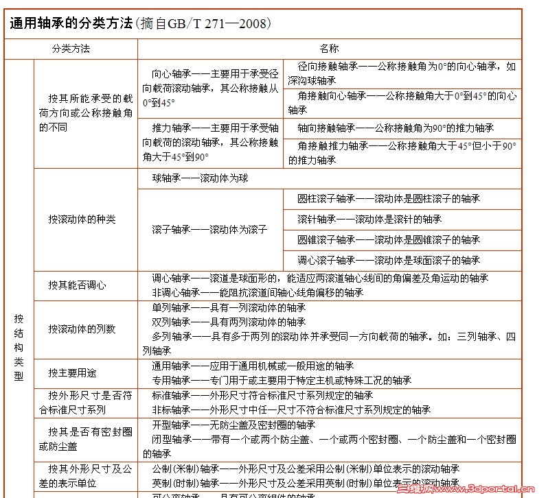

[已解决] 轴承是标准件吗?
发表于 2012-5-29 16:26:58 | 显示全部楼层 |阅读模式 来自: 中国北京
如题,请教,谢谢!

5 |' u) b7 _! {5 m# }2 c1 u' A不是的。
# j# L7 ]: G9 ]/ [3 {. }7 p轴承都是需要的时候,上自家车床上车两个圈,滚两粒圆球塞进去就可以用了的。
) E7 b$ [7 }0 y% r4 V3 Y有多大的孔就车个多大的圈去配孔径。

轴承当然是标准件,只能由专业厂家生产。

因为没有“标准件”的严格定义,所以轴承是不是标准件这个问题没有标准的答案。

可以说是标准件,但是有一部分又是非标定制的~~没办法严格区分~
