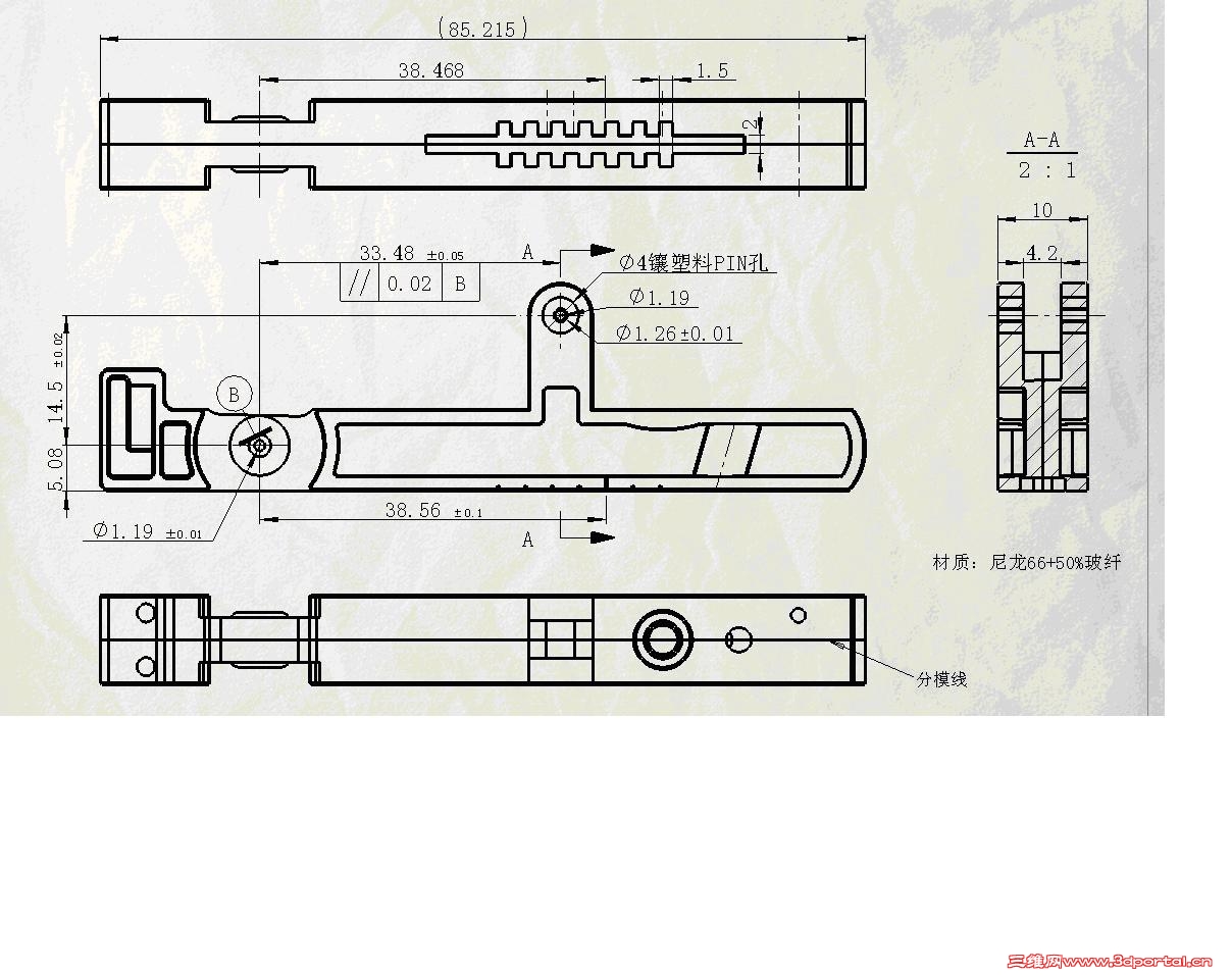

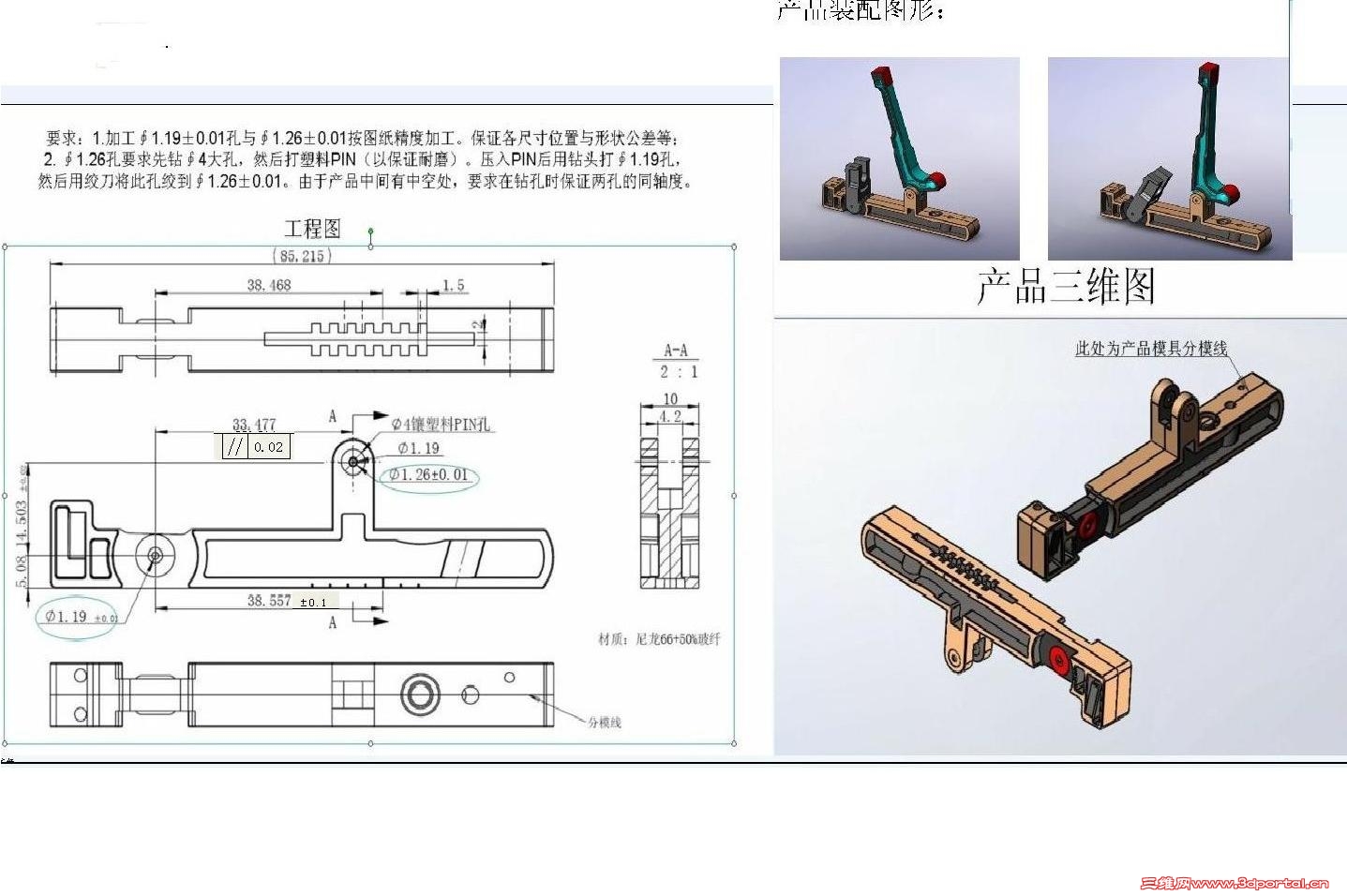

( X6 A6 @8 U: \. g* K! G一种塑料件的销孔加工;加工顺序如下:
- `$ v3 i" d: t* p方案:1.采用振动盘出料。$ j, ?; K3 Q2 h/ G
2.用直线滑轨丝杆方式带动夹头前后移动,以便同时加工∮1.19 与∮4孔,夹头采用两极马达带一符齿轮同时旋转夹头,(不知道一对齿轮旋转二个钻夹头是否可取,请大家帮忙评估下)
8 X2 w5 W! h, y7 p7 M9 \1 z. b3.振动盘送塑料PIN,压杆将PIN压入原钻的∮4孔内。, s9 s# z6 [. ~, P8 [
4.再用钻头打孔机构。钻圆弧处∮1.19底孔及将此孔铰至到∮1.26±0.01。: T0 |- |/ X1 k* U
5.机械手将产品取出放入相应位置(至于本孔的扭力此设备暂不测试), Y7 @1 C6 Z* g9 M2 T8 |2 c
4 x( ]4 z0 f8 K
. ~7 Q3 A: f7 B" r9 C7 {4 i: U0 ~目前所遇困难:根据图纸所标注的公差与尺寸。给本产品的加工定位造成相应的困难,由于产品是塑料件外形尺寸难以控制,并且塑料产品是多次加工孔位,产品重复加工精度不知如何能保证显最佳状态。此产品的装配图及产品工程图我已用图片形式上传到附件。希望能帮助大家更清楚明了理解我的产品及所询问的问题(当然塑料产品也会根据室内温度及存放时间相应变形。其材质为尼龙66+50%玻纤,再加之分模线的面不是很平整、前后模具错位等情况。)让本人困惑不解、不知道该取塑料产品哪一个面做基准定位面才是最合理的、用何种方法保证产品多次钻孔后依然能达到图纸的尺寸公差要求。希望各位朋友能给点提示帮助本人解决此问题。本人真诚的期待中…………! Z8 u1 p" f( g4 _8 ^, O+ g

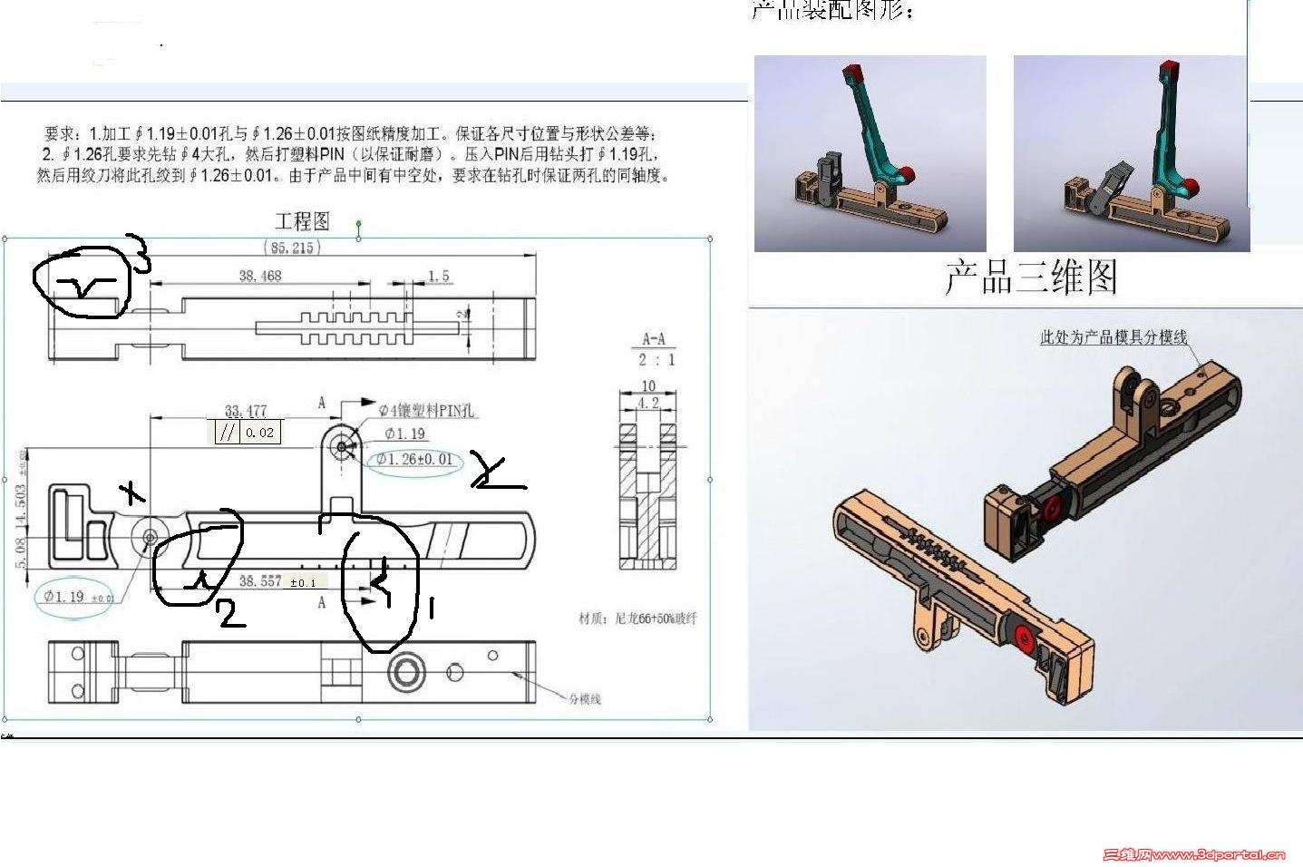

先看了下图纸,塑料件加工要达到0.02的公差,几乎是不太可能的。而且平行度没有基准。出图纸的设计者太理想化了。5 b+ s# q; S+ d6 j% W
在接这种产品时,首先要根据自己的加工能力来判定是否能满足要求?如果满足不了可以与客户协商放宽公差。这样盲目的接产品,后期会很麻烦的。这些尺寸怎么测量?怎么出尺寸报告?
) }: F6 |5 U* Q" G/ T我的思路这样:123装夹,加工两孔。第二次还是这样装夹。可以尝试一下。不一定能保证公差。

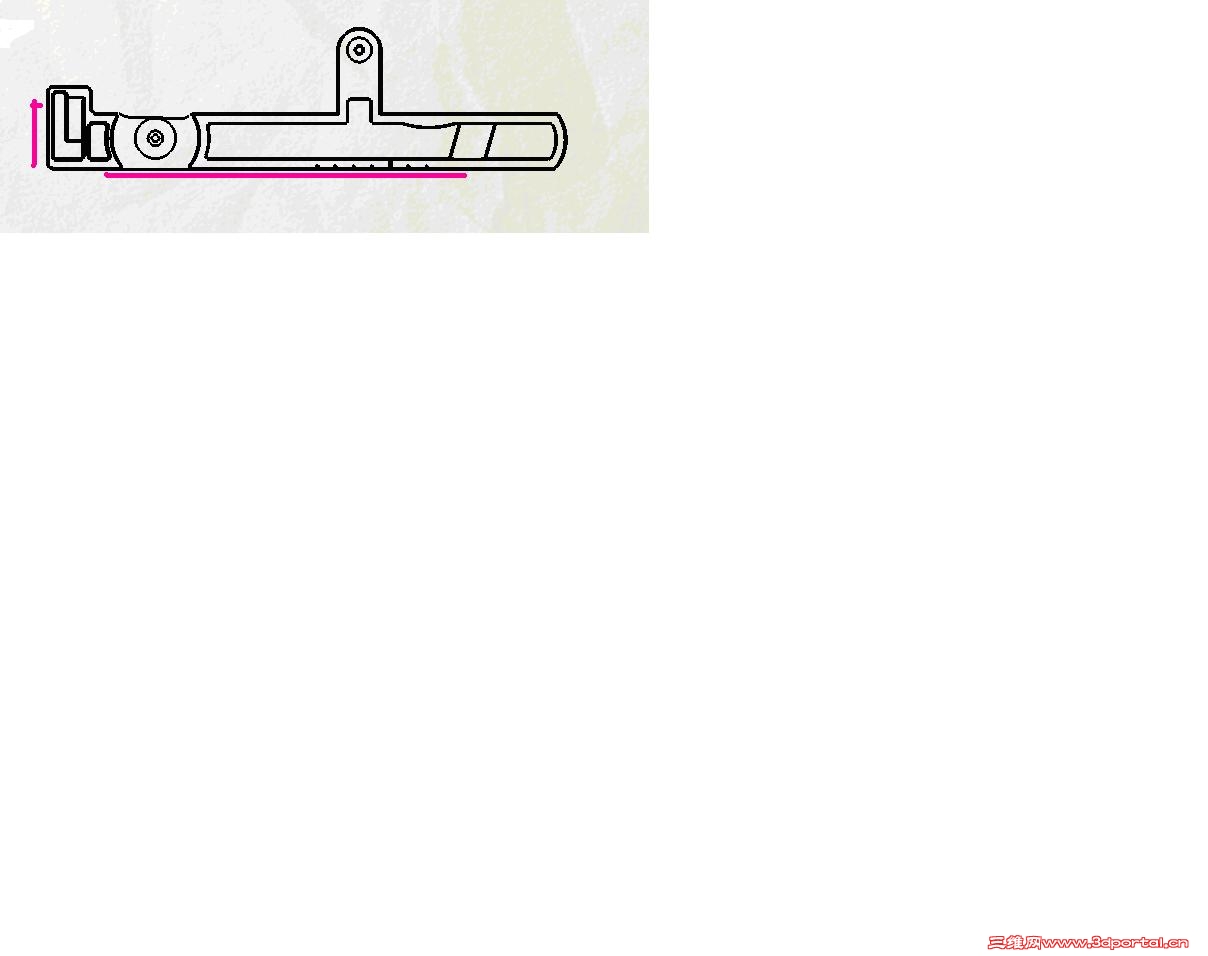

9 A, Y7 R, b( z% b1.近日与客户沟通。最后对方愿意将公差放宽,但是要求装配处38.56测量面做测量基准面。# P" G7 L- T: u9 G& O4 ~
因为客户告诉我们,他们所有与这产品相关配件的装配也是以那条线为基准的。
( M2 N$ n+ E( h. @2 j+ N% h! m2.由于塑料件的材质为尼龙66+50%玻纤,缩水较大。变形不定。并且近日仔细观察产品后发现10毫米边的这二个面也是平齐。可能是因为注塑后造成的变形。这无疑给加工这二孔造来困扰。再者加工完孔∮4后,打入塑料耐磨损PIN。槽宽4.2处会残留批峰(毛刺)。这几日鄙人为此做过相应试验。实验采用与槽相等的锯片铣刀来铣4.2槽,而后用毛刷进行二次清理,得出的结果很不理想。材质本身粘性很强。再者因为塑料产品有变形。4.2槽宽也难逃不变形、由于压Pin时是采用挤压的方式。无疑又给槽变形带来那么一点伤害。如果采用据片铣边清理。初次调整很麻烦。换刀具后还得调整。不太理性化。不知道各位网友有没有别的提议

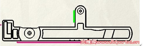

9 A% z6 b* J$ D( q9 o# [3.定位面目前本人准备采用下图着色的两个面为基准。但也是很理想。希望大家能给多点建议,使本项目能顺利开展并完成。

发表于 2012-6-2 10:16:19 | 显示全部楼层 来自: 中国山东淄博
1,不明白为什么用这两个面为基准,竖着的面是个自由面,没有用。这样38.56±0.1怎么保证?不可能每加工一个零件都重新定位一下吧。, n( E" E# F/ \* X, U

 楼主| 发表于 2012-6-4 09:17:55 | 显示全部楼层 来自: 中国四川成都
4# wzm20002003
: r% a% D' c1 `回复:1.我采用竖着面主要目的是用来限位。一般我们加工需要二个面,一个是产品的承放 未命名.jpg 基准面。另一个则是产品钻头限位面。而这个竖面在这里起着的就是限位。当然取这个面限位很不合理,但目前别的面也不太可取。正在建议采用这个面或许会相好一点。附图

1、产品的工艺性不好,在注塑时所产生的变形还需要进一步控制,建议选用高速注塑机来保证产品的精度(平面、变形),可能需要更改模具的冷却设置。
$ b3 A2 J* {" }; ]& d6 v: r2、4mm安装孔的加工建议改在模具上,由模具来保证,这个钻孔工序必须省掉,以确保没有飞边的影响。9 c( p6 |' K& C6 D3 w: j
3、关于基准定位的问题,需要设计一个定位销孔来作为定位的辅助结构,或者在安装底面设定一个凸块来卡住丰字槽孔,并设定1.19钻孔位置的相对关系以便行走钻头;( `# u8 ^. h" o" E' C8 y: K
4、1.19孔的处理可以分为两种处理方式:
1 h  o8 c1 l2 ?1 c0 ~) k2 N4.1直接在4mm零件上做出来,则只需要扩铰;$ y' \( Y+ m# Q- R, _
4.2如果真的要求很高需要重新加工的话,则需要在铰孔时把钻出来的飞边铰掉。
