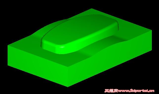

请看下面这个凸模,分型面上有弯曲面,在Mastercam中到底应该怎样加工才好?多谢指点!

一个挖槽,平行铣削,等高清角。要求高的,做个铜公清角

等高用到的是平刀,怎样加工圆弧面与直面的交线? 3# yuanmeto

加工圆弧面可以用平行铣,清角可以用交线清,也可以尝试高速路径里的笔式或者hybird

请问,交线清角该用什么刀? 5# zhuyi0829

麻烦你在Mastercam 9.1中做一下刀路吧,非常感谢你的帮忙! 5# zhuyi0829
