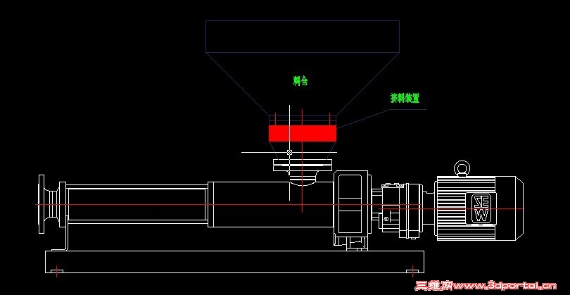

应当是叶片式给料器,对非流动性的污泥有挤压输送作用。
