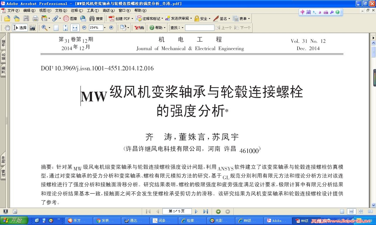

如题,要详细的,要考虑变桨轴承安装状况(非水平),考虑轴承与叶片和轮毂间材料不同等情况,之前在北京一个会议上的风电杂志上见过,很遗憾的没有收集起来,现在请各位大侠支持下~~

变桨轴承螺栓校核
这篇文件或许对你有帮助+ F. y5 h& p$ W% [+ P
【摘要】 针对某MW级风电机组变桨轴承与轮毂连接螺栓强度设计问题,利用ANSYS软件建立了该变桨轴承与轮毂连接螺栓仿真模型,通过对变桨轴承的受力分析和变桨轴承、螺栓有限元模拟方法的研究,基于GL规范分别利用有限元方法和理论分析方法对该连接螺栓进行了强度分析和接触面滑移分析。研究结果表明,螺栓的极限强度和疲劳强度满足设计要求,极限计算中有限元分析结果和理论分析结果基本一致,接触面之间不会发生使螺栓承受剪切力的滑移。该研究结果为风机变桨轴承和轮毂连接螺栓设计提供了参考。6 z: j# g9 \6 u* c

发表于 2016-7-29 11:03:56 | 显示全部楼层 来自: 中国山东青岛
MW级风机变桨轴承与轮毂连接螺栓的强度分析
& m* U% x% s# K0 B- J
MW级风机变桨轴承与轮毂连接螺栓的强度分析_齐涛.pdf
688.19 KB, 下载次数: 1
