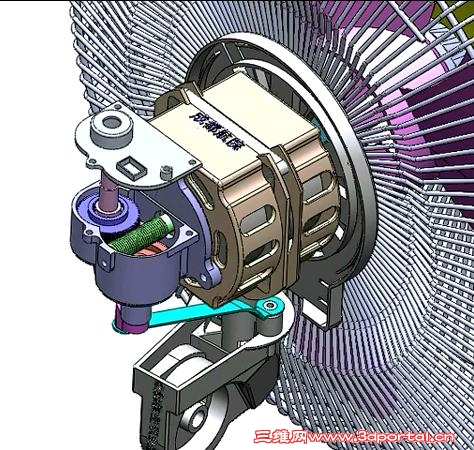

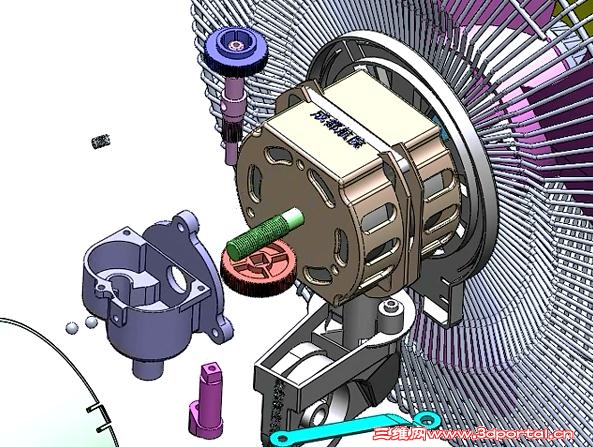

是曲柄连杆机构。齿轮是曲柄,马达定子外壳是摇(摆)杆。你把外壳拆开来看看就知道了。

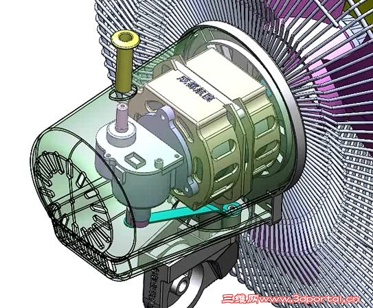

我们让设计“8)        试为台式电风扇设计摇头装置,风扇的直径为 ,电扇电动机转速 ,电扇摇头周期 ”
9 \- n8 t) z; X/ t% F7 [2 l4 V& Z其中有一项是原理及工艺过程  该怎么填写
发表于 2012-5-30 22:11:27 | 显示全部楼层 来自: 中国浙江宁波
是曲柄摇杆机构,和风扇直径应该没有关系,其他两个参数需要按你的设计来确定。

, o' T( H" K2 l1 |% H' j: I先给你提供几张图片看看:
plc + 5 应助

我猜楼主不是在纠结设计原理,而是在纠结怎么表达,所以看图是没有用的。
