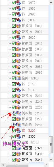

[求助] UG这个感叹是什么意思呢
发表于 2012-5-30 22:57:59 | 显示全部楼层 |阅读模式 来自: 中国广东深圳
感叹.png UG这个感叹是什么意思呢?有朋友知道吗?
发表于 2012-5-31 08:01:55 | 显示全部楼层 来自: 中国山东济南
应该是该操作含有“警告”信息,当然,未必是出错信息。
发表于 2012-5-31 09:11:57 | 显示全部楼层 来自: 中国山东烟台
倒C角才有这样的情况,我一般都不叼,当没看见,好像意思是倒的C角有定义上的干涉还是什么的。

右击这个特征,会多出一项菜单“消除特征警报”,选择会去掉叹号。& @! l( r  o% r; r2 k; N
0 D2 |( W, G/ t
可以试试将倒斜角中的选项改为“偏置面并修剪”。。。。。。。。。。。

$ \% }. \* T* R; W$ I应该是倒斜角的参数问题。。不过没有到错误的地步。对吧
