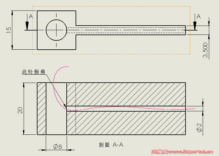

如图,一个不锈钢的零件,小孔里要引出一条电线到大孔,小孔是钻出来的,相通位置的口部很尖很利,电线皮会刮破。想在那里加倒角,倒角尺寸不限,只要能把尖角去掉保护电线就行。请问各位达人怎么样才能倒到那个位置的角

在小孔左端的对面开个工艺孔,倒完角后再将工艺孔堵死。若无影响,工艺孔不堵也可以。

用M3的内六方扳手做一个手工倒角工具就可以。
9 t  A) ?( X$ ?4 \: |只要可以伸到8mm的孔中稍微的拧一下就可以。

按楼主所述,此倒角要求并不高,可采用直径3-4的钢珠,楔打即可。

一定要倒的话用电化学去毛刺(ECD)可以倒  成本也不高
2 j7 H, m: W: `1 R0 \% L" T还是改结构或者在尖锐处垫东西比较好

8mm孔无论怎么做效果都不太理想,我倒觉得可以用一个直径2mm的铳子,一段磨成球状,使用时沿着8mm孔斜插到需要倒角的位置顶住,用锤子敲打另一头

目的就是把尖边导圆,可采用磨粒流加工,也可采用热能去毛刺。

3 n$ |  V; w- x* r* ], y 批量可以考虑专用的工具,有这玩意卖的。

用热能去刺方法,我公司的液压阀体类零件就是这么做的,效果很好.

做一个细杆,一端可以上倒角刀具,类似反刮方式去毛刺。

用球型旋转锉就可以

可以采用反鍃孔工具完成,挺好的。
