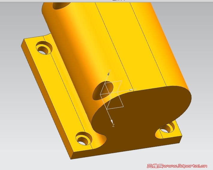

在做一个零件时发现沉孔有这样的问题,不知道是怎么了,高手有办法解决吗?  ]) X0 J# @1 D# x
或者能给我说明这是怎么造成的,如何避免此类问题。
( c9 M+ h# J( G/ F8 n第一个沉孔,将上面圆弧贯穿了。
0 |, S, }+ @* \. S! j6 P1 j3 p 沉孔1.jpg + p2 [1 N; ~1 q' U

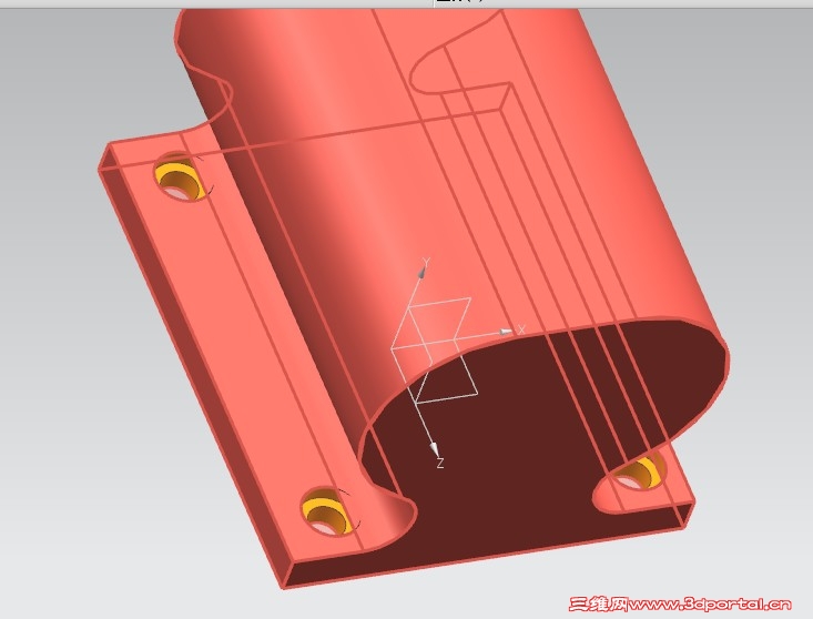

) m7 O/ s5 F! d9 L' C3 _( c阵列后左边的没有全部贯穿,在根部R部位有实体。

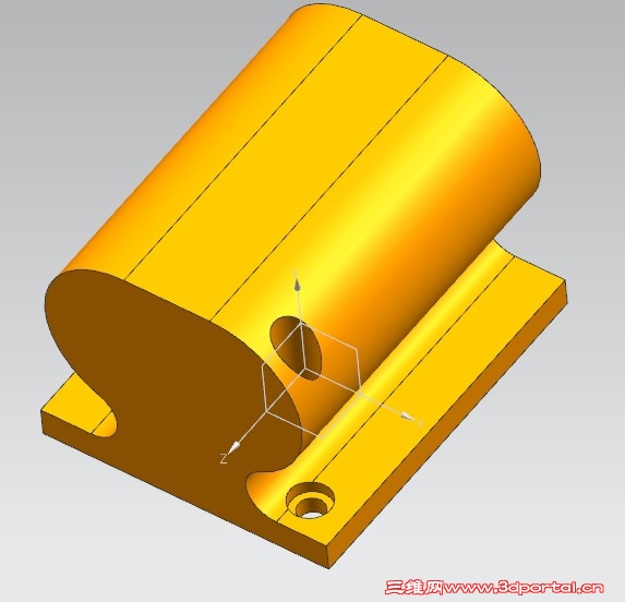

修改阵列中的参数后(方法选项“简单、变化),又将上面贯穿了。

从第二幅图上看,沉孔的放置面是“平面+圆弧面”,所以R部位不能贯通.. T. w" n  h6 j
选择放置面时,可能是设置了“相切面”,想把下面的R部位贯通结果是上面的R部位也贯通了,实际上两个R部位有“等价位性”,好想不好说清楚。
+ }  H* e$ ]. U  Q4 q* ?从结构设计讲沉孔位置有点不恰当,上螺钉有困难。" _  U# s9 O/ x+ Q
因种种原因需要这样做,可用大圆柱求和后求差,然后阵列。
发表于 2012-6-1 07:12:27 | 显示全部楼层 来自: 中国广东深圳
楼主的版本应该是7.5以上了。。工具很方便啊。。用同步建模的移动面试试看。。
