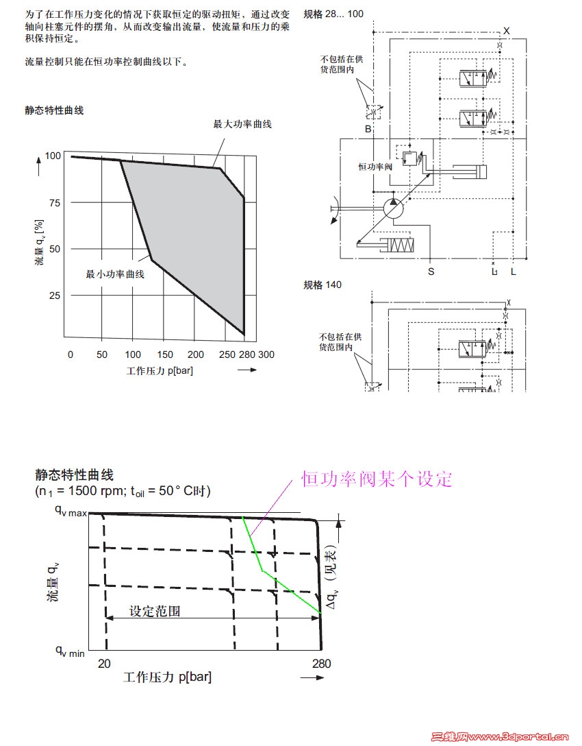

经过几位前辈的指点,将问题总结了下,重新提出,请诸前辈指点:
  i7 a( k4 C4 ~+ Q+ a+ ~# h5 }2 E A10VO_DFLR曲线.jpg . ^+ l& j. t, E3 b: _" p6 I" J
1.对于恒功率阀的某个设定,是不是泵口节流阀的开度不同,使泵进入功率控制的负载压力也不同?节流阀开度较大时,使泵进入功率控制的负载压力较小?6 W* ]8 Q' X% \
2.假设在泵口节流阀(比例换向阀)的某个开度下泵进入恒功率控制,从特性曲线来看,当负载压力不变,加大节流阀的开度,泵的排量不会变大;在一定范围内减小节流阀的开度对排量也没影响(流量控制线未下降到压力所对应的流量以下);减小节流阀的开度到一定程度可以使泵的排量进一步减小(流量控制线下降到压力所对应的流量以下),这时应该已经退出了恒功率控制。这个从原理图上实在想不通,因为改变节流阀的开度,应该会影响FR阀两端的压差,进而使泵改变排量,为什么:加大节流阀的开度对泵排量没影响,在一定范围内减小节流阀的开度对排量也没影响

1.对于恒功率控制的泵,泵口节流阀的开度不同,流量不同,使泵压力也不同。节流阀开度较大时,流量增大,输出的压力就会降低。
" }* X# K2 G+ |+ v% r6 l2  从特性曲线来看,在设定范围以内,节流阀开度对流量的增加,压力也跟着降低,只是压力降低幅度很小罢了。
发表于 2012-6-4 10:02:46 | 显示全部楼层 来自: 中国上海
1.没问题,应为开口较大,压差就较小,FR阀后负载压力是不变的,所以泵出口压力=FR阀前压力就较小,所以负载压力较小。5 w) A9 l' E% n/ Q& c6 X
2.其实和1道理差不多,当泵作用在恒功率曲线时,改变开度会改变FR阀压差,也就会改变负载压力,恒功率,所以流量也会改变,FR阀压差改变幅度不会太大,所以流量变化也不会太大

1.个人理解是这样的,进入恒功率调节后,节流阀开度大,对应此时的负载压力小。
3 W# W" S1 B  e' y2.改变节流阀的开度,如加大开度,压差降低,FR阀处于右位,泵排量开始变大,但在此同时恒功率阀也开始动作,使x口压力降低,如此FR阀重新处于平衡位置,此过程很快,一般近似斜盘未有改变,即对排量没有影响。
发表于 2012-11-1 15:25:13 | 显示全部楼层 来自: 中国贵州贵阳
对于泵来说,节流阀就是它的负载,你不要把负载都当成是你整个系统的负载,这个很重要
发表于 2012-11-22 23:16:48 | 显示全部楼层 来自: 中国河南郑州
事实上FR控制与负载压力无关,一定的节流阀的开度对应一定泵的斜盘开度。而功率控制中,压力使斜盘角度改变以维持PQ=常量;某一状态,阀的某个开度对应的着恒功率曲线上的一个P,当P不变,加大节流阀开度,如果没有功率控制阀,斜盘角度会变大以维持阀前后的压差Δp,但是对加了恒功率阀的系统,此时的P与Q的乘积等于常量,斜盘角度将维持在恒功率曲线上与P对应的Q开度上(转速恒定时)。在恒功率曲线以下,阀开度变,斜盘角度变。
