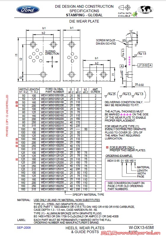

如导套W-DX13-60M,导板W-DX13-65M,W-DX07-65M,W-DX13-80M。谢谢!!如图

供参考,你做哪家的东西
wdx1360m.pdf
181.37 KB, 下载次数: 4
wdx1365m.pdf
830.76 KB, 下载次数: 3
