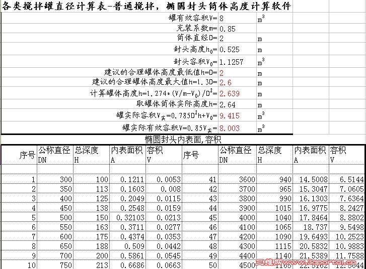

发表于 2012-6-6 08:46:56 | 显示全部楼层 来自: 中国内蒙古包头
% u1 W( m- S+ M- j% K7 `1 m5 k9 r8 f+ W2 }; d& p
设计合适的常压反应罐结构
, U3 A- `% Z3 Z" F6 H2、罐体尺寸设计 奖励20三维币9 D9 ]0 T1 p+ A6 d5 E. O: Q
对于8立方搅拌罐,
0 ?5 D8 V, d/ I" z, l" T一般是选取1.8米或2米的公称直径筒体。参阅《搅拌设备》141页
9 Z$ |, c! n. `0 V# G( A/ N' \/ g采用计算小软件,1分钟搞定高度为2.64米
参与人数 1三维币 +20 收起 理由
