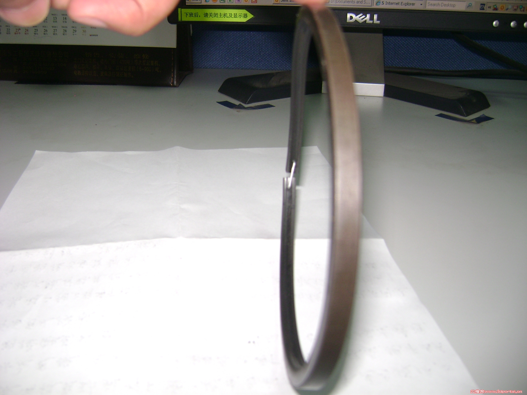

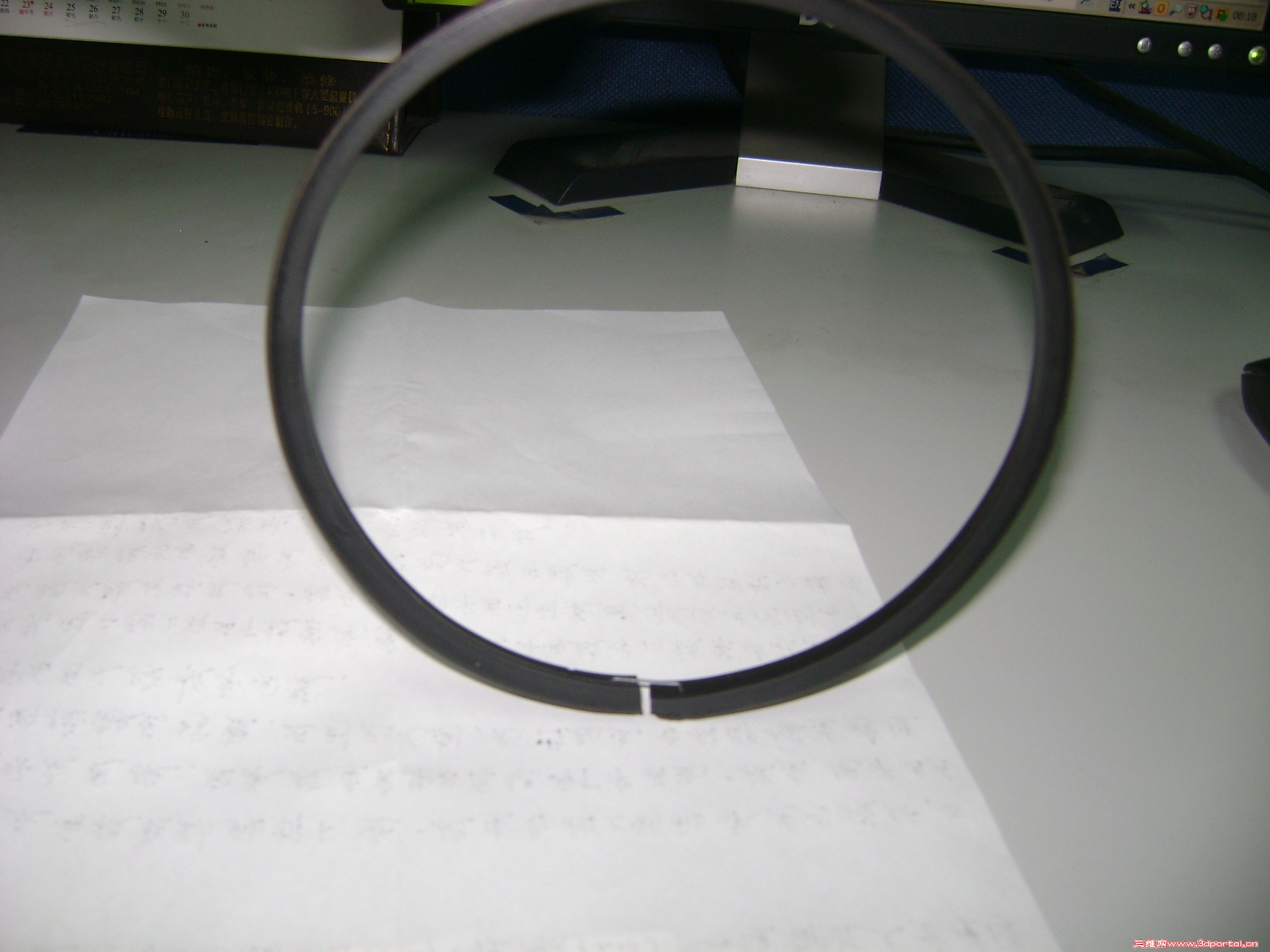

1 H5 v" r5 X' J: q现一台日本进口设备胶圈坏了,小日本还不卖给我们,那位高人指点迷津,国内哪有卖的,胶圈情况如下:
/ i1 Z- X1 a/ f( x( W: h  1、轴用密封胶圈,轴低速旋转,且还要往复运动;# E% [- ]/ }$ _' q# E- y$ d( \
  2、原装胶圈外圆是一层聚四氟乙烯(厚度为1-1.5mm)其余部分为奈油橡胶,二者粘合在一起。
1 o8 E  x( G! N  3、截面形状为方形。% L% @" d* d4 a) x: n3 m
  4、尺寸为125*135*6
& J1 I5 P9 a' p( K   5、胶圈实物图片如下附件

使用四氟包覆O型圈应该可以的。你到《液压与气动》上找找,国内很多做这个的。
发表于 2012-6-4 17:24:59 | 显示全部楼层 来自: 中国湖南湘潭
按照你的尺寸,用斯特封应该也是可以的。
 楼主| 发表于 2012-6-5 08:41:39 | 显示全部楼层 来自: 新加坡
谢谢,这个方法我们也试用了,但是沟槽太浅,难以实现。 2# xgkhb
 楼主| 发表于 2012-6-5 08:44:21 | 显示全部楼层 来自: 新加坡
谢谢,该胶圈安装在轴漕里,外圆是与孔配合密封,但同时实现旋转与往复运动 3# xgkhb
