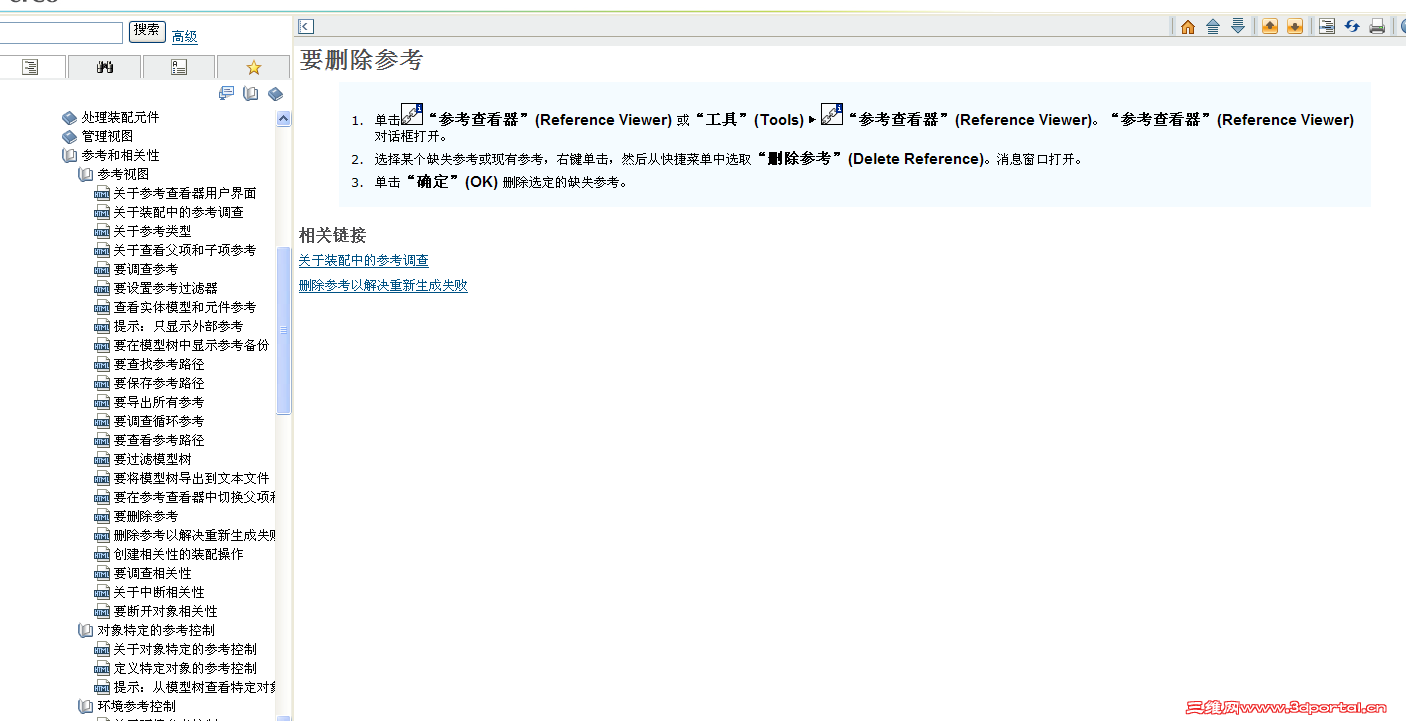

creo2.0参考可以去除了,看附件帮助愣是不知道怎么用,请版主帮忙!如有人用搞明白,请版主直接扣我50三维币作为奖励!

虽没有安装CORE软件,不过这个删除参考的说明已经很清楚了
 楼主| 发表于 2012-6-5 20:23:51 | 显示全部楼层 来自: 中国江苏苏州
但是实际操作没有啊?找不到的

F000 版本看了下, 也是没有, 等过几天的M010 版本看下有没,,,,

5.0就有这个功能。不太好用,还不如重新定义呢。
