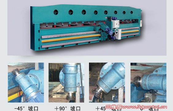

求铣边机传动机构,先谢谢^_^
发表于 2012-6-5 09:05:31 | 显示全部楼层 来自: 中国山西太原
铣削头为铣刀传递切削动力。由电机直联铣刀杆传动,可单独购进。回转盘带动铣削头调整铣削头角度。
0 l1 ?1 t, |& e/ Q) f& J1 ]- i0 y进刀系统:由纵向导轨、齿条、驱动电机、减速系统、大拖板、立柱、回转盘等组成。大拖板带动铣削头作横向进给,中拖板带动铣削头作垂直进给。
