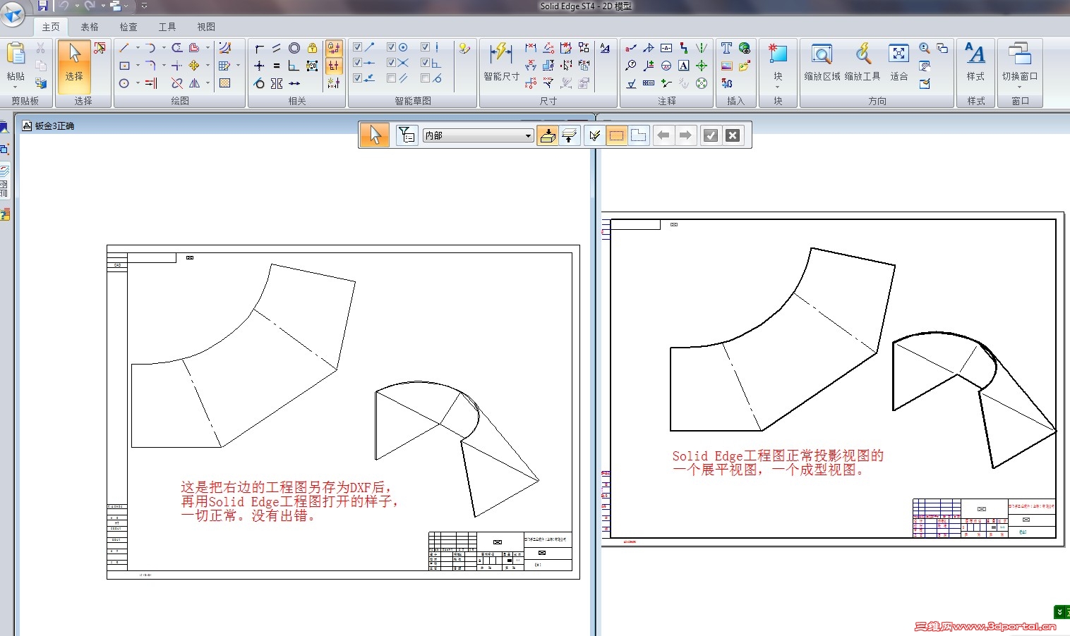

Solid Edge ST4钣金展平另存为DXF的正确方法
9 _1 K/ f% C( A9 z; R/ g0 i今天论坛有朋友求助,说是做了个天圆地方的钣金件,展平后,想另存为DXF格式却发现总不对。打开文件着实吓了一跳。兄弟,这个可不是这样玩的。
) j, R5 E: z* i8 z首先,展平命令就选择错了(当然啦,你要是非得选择这样展平,咱也无话可说),要想在工程图中生成展平视图时最好还是用“工具”里面的那个“展平图样”来展平,这样在工程图放置视图的时候就有的选择了,可以同时放置成型视图和展平视图。" R! }, a5 G! y% x( j" R. L) P' j& P
. j$ P2 L- u; ~# r4 o& h" ^5 @. l9 \
展平1.jpg . w) E+ W' X- {, h+ a8 H. j
3 K" X- k+ p  {8 u+ {% _ 展平2.jpg 9 Z/ P$ ^0 P  F# q: S4 M" ~
