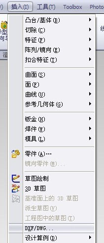

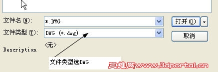

[求助] 紧急求助:solidworks打开DWG文件的问题
发表于 2012-6-5 09:39:03 | 显示全部楼层 |阅读模式 来自: 中国上海
大家好:最近想用solidworks画个船体线型的曲面,目前有CAD图纸,以前是直接用UG打开DWG文件,然后用线型直接建造曲面,现在我要用solidworks画同样的线型,但solidworks跟UG不一样,请大家帮帮怎么解决,也就是怎么用solidworks打开DWG文件,然后拉伸线型成曲面,万分感谢!
发表于 2012-6-5 11:10:15 | 显示全部楼层 来自: 中国江苏南京
插入  然后 DWG格式,然后~~~   然后我也要学习,你UG会用,SOLIDWORKS应该更没问题的,
发表于 2012-6-5 13:02:16 | 显示全部楼层 来自: 中国浙江金华
本帖最后由 ffda 于 2012-6-5 13:04 编辑   x- T! l5 A! I2 z% P0 M
2 i& W5 M' U/ F! l+ K: s3 H) _' p
SW可以直接打开DWG~~不过不建议直接用打开的CAD做三维模型,因为打开的CAD图做为建模用的草图,约束都没有了,修改起来太麻烦了,最好还是在SW里做草图。
发表于 2012-6-5 13:28:44 | 显示全部楼层 来自: 中国河北廊坊
