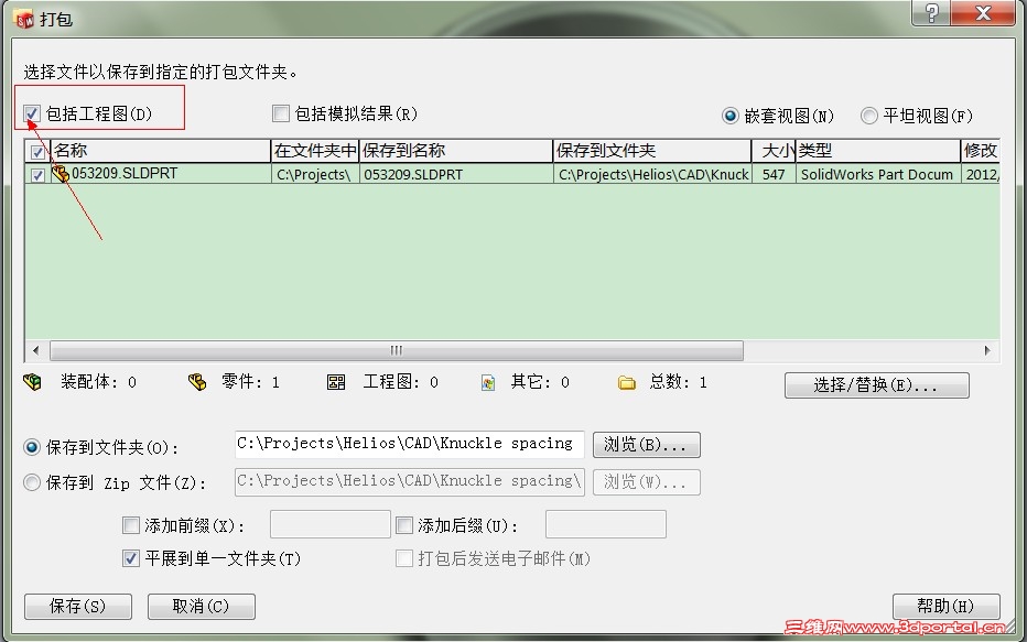

我绘制的三维模型和二维工程图为了区分方便,整个装配体分成了若干个子装配图,子装配体中的零件图和三维模型在同一个文件夹里,现设计任务完成,要打包提交三维模型和二维工程图。发现打包的时候二维工程图打不进去,三维模型和二维工程图是在服务器的硬盘上放置,我想把文件打包到我机器上,大家有没有出现过这样的现象?又是如何解决的呢?我软件是SW2012 SP3.0
发表于 2012-6-5 16:19:54 | 显示全部楼层 来自: 中国福建厦门
不知道楼主是否选中二维图那个勾
发表于 2012-6-5 16:44:44 | 显示全部楼层 来自: 中国广东深圳
是的,你少了一钩

包括工程图的那个勾打上没有?" ]" }6 u4 L3 o7 O6 ^) B

2楼应该是正解
