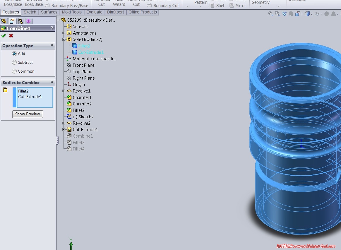

[求助] solidworks如何把分割后的实体合并在一起?
发表于 2012-6-5 16:09:25 | 显示全部楼层 |阅读模式 来自: 中国上海
以前用PRO和UG这个问题很简单的,今天用SW画模型,硬是不怎么知道做才好,请指点指点吧~
发表于 2012-6-5 16:13:06 | 显示全部楼层 来自: 中国福建厦门
选中实体目录下你要合并的实体点右键就会出来合并实体的选项
发表于 2012-6-5 16:15:41 | 显示全部楼层 来自: 中国福建厦门
2# landicely
 楼主| 发表于 2012-6-5 16:22:14 | 显示全部楼层 来自: 中国上海
终于试出来了:插入-特征-组合里面就可以了

发表于 2012-6-6 23:12:15 | 显示全部楼层 来自: 中国辽宁本溪
插入-特征-组合
0 W# a6 _5 T$ T, T4 {7 f+ d2 P疑似布尔运算
发表于 2012-6-7 12:00:02 | 显示全部楼层 来自: 中国贵州贵阳
特征 组合  里面的添加吧
