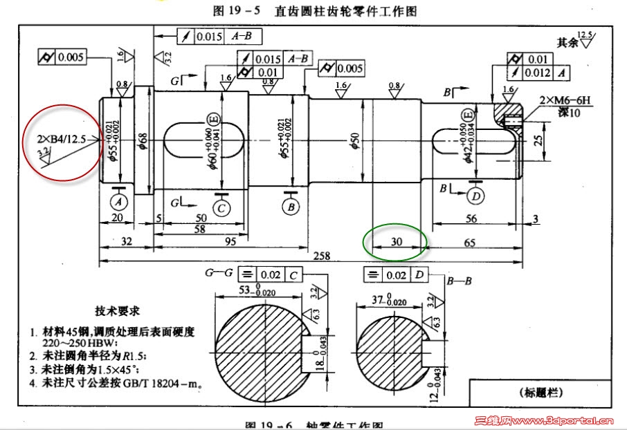

: f/ H- t+ M" @& V- @6 Z" m& m+ u1.图纸左边标注的2×B4/12.5是什么意思?谢谢!: M2 k0 m& A; U& \, Y; n. ^& l* x
2.中间30的尺寸用SW软件如何标上去(如果有师傅也用SW软件出图的话,麻烦在这回答一下)?

2×B4/12.5是中心孔B型的4毫米直径,口部最大打到12.5毫米直径

1.30直径那段你在SW做3D时把30那段画成49.9就可以在工程图里标了。
+ Z" d0 X( D" q# ^: P( n: ]0 ?2.同时可以在工程图里用草图画一条30尺寸线,在标就好了

二端打60°B型带护锥中心孔,中心孔直径4mm,护锥大端直径12.5mm。3 ]8 b! H8 b0 _+ ?  @  O0 e" K8 c
画上尺寸界线,再标尺寸就没问题了。

2XB4/12.5中的 2是轴的两头都打中心孔。B是孔的类型,保留中心孔,带保护角的。4是4MM大的中心钻。12.5是中心孔的最外端是12.5MM

谢谢各位师傅的回答,两个问题我都搞清楚了。再次谢谢!

这个30是可以在零件特征中做出来的。在轴心基准面做草图,对应位置画一条直线。插入-----曲线-----分割线。

左边是表示B型中心孔,右边是表示50外径处粗糙度0.8的那段长度是30。其余50外径粗糙度为1.6。提醒你一点:既然50外径处粗糙度要求是0.8和1.6,那为什么没有公差要求呢?

第一个是 讲的是中心孔问题,做过轴的话会知道轴加工很多情况下要用到中心孔定位,也就是个工艺孔,有的没有,像涡旋压缩机的偏心轴一端是盲孔,但是内壁有个倒角,也是做定为孔用
