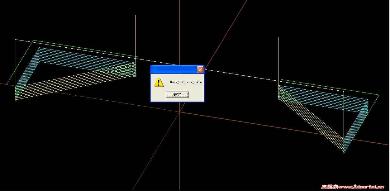

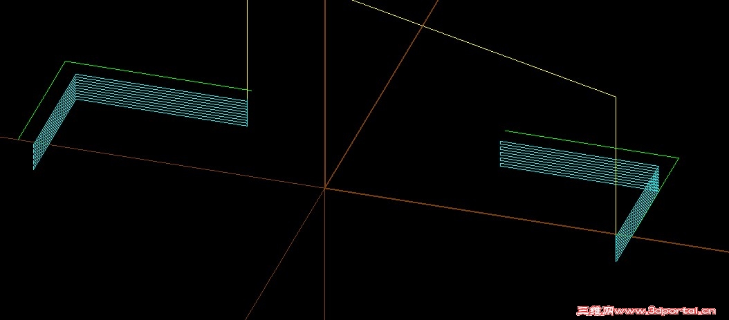

这个问题一直困扰我好久了,单位以年计算。如图1所示,中间的每层的返回刀路都用的G1,我想用G0。在进/退刀的选项中勾选“Plunge after first move”的时候能做成图2的效果,但起刀的时候就会先走进刀的那一段,再走Z向,和我想要的效果差一点。不知道有没有同学能够帮忙解决。谢谢。( G* V! w% C+ M+ o4 N
  C5 H4 g5 G$ |. i
2 @' [2 q6 E) \# I* _( h7 x# u/ W; s
附件是 mcx-5 的格式。: i( c# W" D; e+ {( L; l( R
  W# B7 U$ c% [9 y' q5 D+ I
图1:! O+ {8 _) y& B! y1 ?' W2 {% P
; n7 k3 X. d' h: R 1.JPG . f4 Y# @- A. |1 L% h
+ }4 m7 }8 A7 g9 h4 m" Q
' ]$ ^# j' ?$ P图2:
& k5 E# m+ k. k
4 K2 Q( k! ~; K( V: F0 p1 U 2.JPG

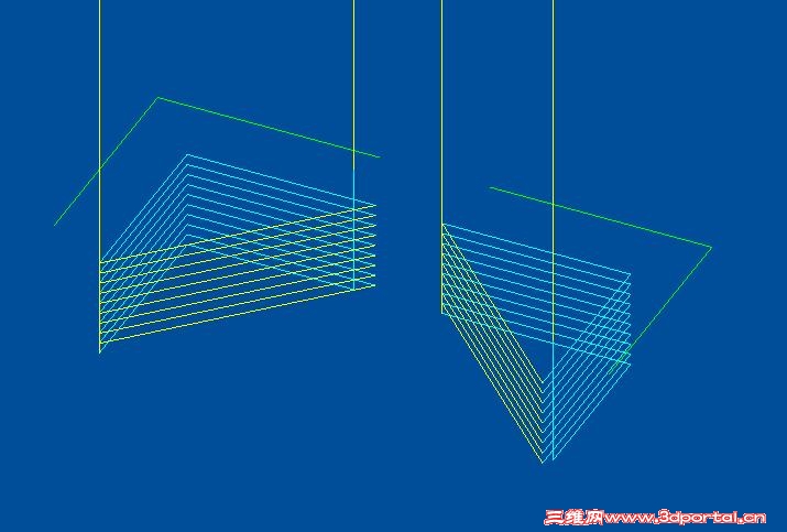

为什么不这样走呢??不是更快
 楼主| 发表于 2012-6-6 11:18:44 | 显示全部楼层 来自: 中国四川成都
为什么不这样走呢??不是更快
) N3 ]0 f3 ^& s! r1226304633 发表于 2012-6-6 11:07 http://www.3dportal.cn/discuz/images/common/back.gif
ramp 会双向切削。 我想一直顺铣。

5# wcwtnui
* _( h3 @! b( M) M6 U抬刀点设为现对值为零 不是绝对的就行了!

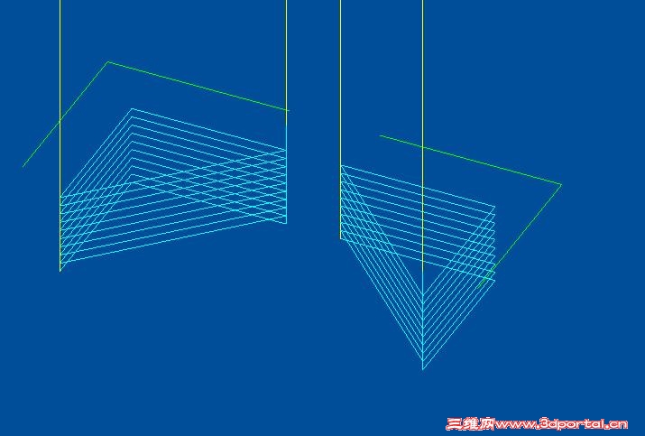

发表于 2015-6-17 14:12:13 | 显示全部楼层 来自: 中国天津
恳求楼主能否把修改后的图档分享一下,我改了好几次还是实现不了4楼那样的效果
发表于 2015-6-17 15:46:43 | 显示全部楼层 来自: 中国天津

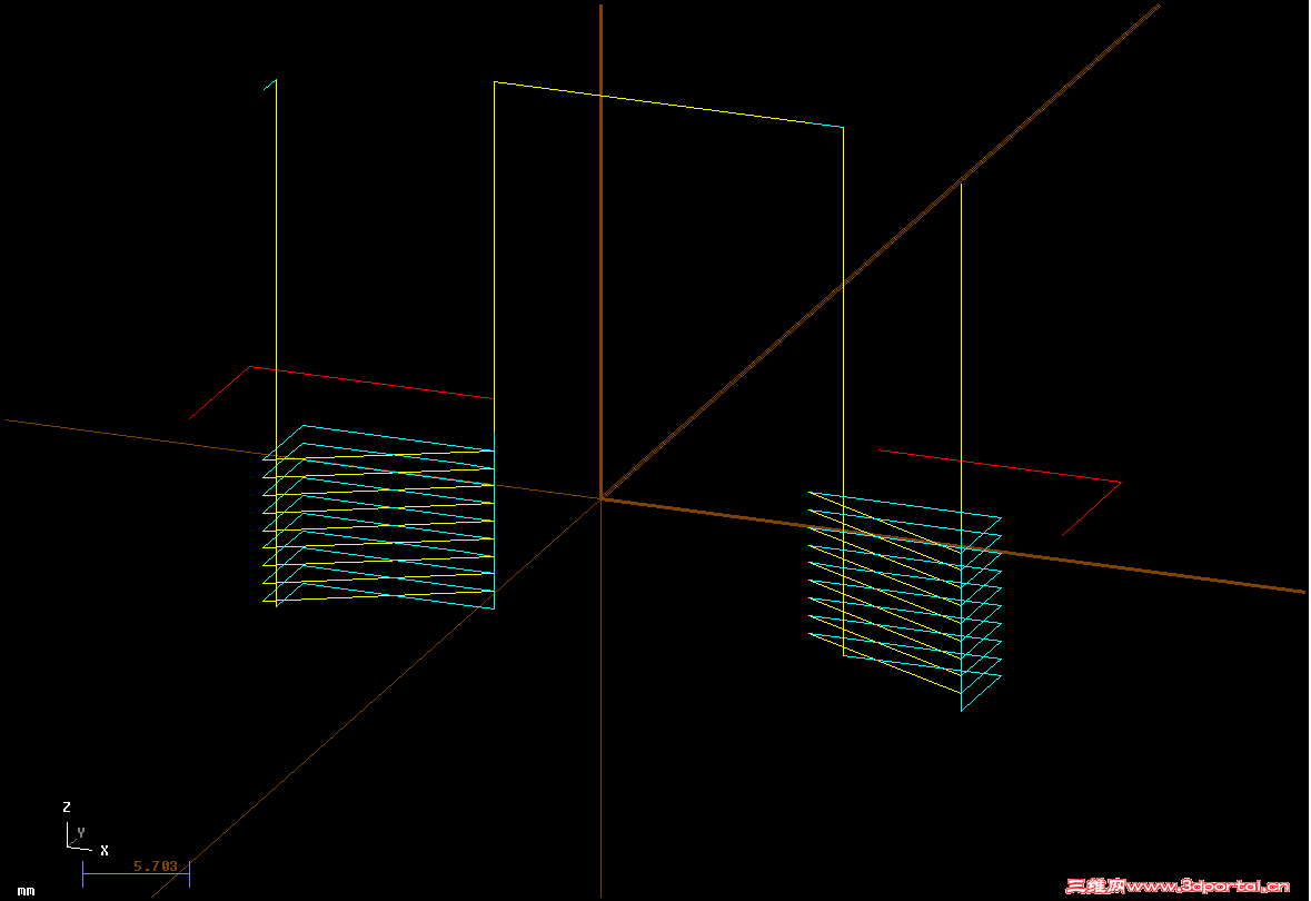

 楼主| 发表于 2015-6-17 21:25:25 | 显示全部楼层 来自: 中国四川成都
23913739 发表于 2015-6-17 15:46 static/image/common/back.gif5 ^: i7 U* m7 [: k$ a
弄成这样 太别扭了。。。
, g  b! Y# r  H. j8 {0 W
已上传。X5格式。手上没有安装更低的版本了。
. ^2 k$ F) J" e* T7 t1 O4 N
T.rar
8.95 KB, 阅读权限: 10, 下载次数: 11
发表于 2015-6-18 07:22:11 | 显示全部楼层 来自: 中国天津
wcwtnui 发表于 2015-6-17 21:25 static/image/common/back.gif
" r' x. }1 u+ Z& O1 X( S已上传。X5格式。手上没有安装更低的版本了。
1 I7 `; h/ i7 I
感谢朋友的解答,1楼的文件里面增加了进、退刀相切2MM,估计是这个设置让我实验了很多次度没能成功。
