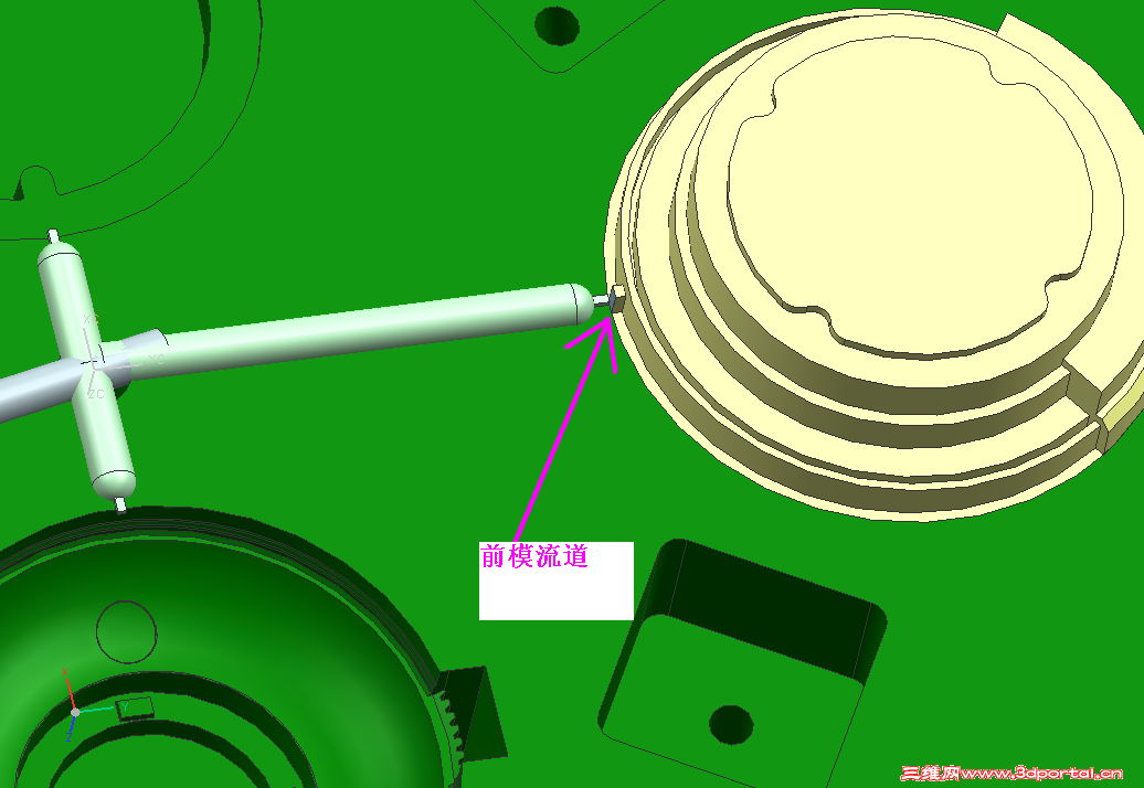

[已答复] 这个浇口设计的对不对
发表于 2012-6-6 12:25:45 | 显示全部楼层 |阅读模式 来自: 中国广东深圳

这个怎么回答呢?浇口的设计牵涉很多方面,如外观要求、模流计算(包括充模、融合区域、排气)等各方面的考虑,单纯从图片上看是表现不出的来的。

 楼主| 发表于 2012-6-7 12:28:55 | 显示全部楼层 来自: 中国广东深圳
那个也是。。就这个进胶的话不考虑别的。。就对这个镶件有和影响?

3# xiaochuanlv * d! S% t. v( k% u& j% D. D
如果单纯考虑位置的话,这个进胶位还是合理的,只是看不到封闭的型腔,看不出浇口处与型腔壁的间隙。

发表于 2012-6-9 09:55:12 | 显示全部楼层 来自: 中国广东广州
产品形状不一,共模不好!
发表于 2012-6-11 23:50:01 | 显示全部楼层 来自: 中国四川成都
哪个地方好像应该做个枕位来的,你现在做的是插穿,哪里进胶不好哦
