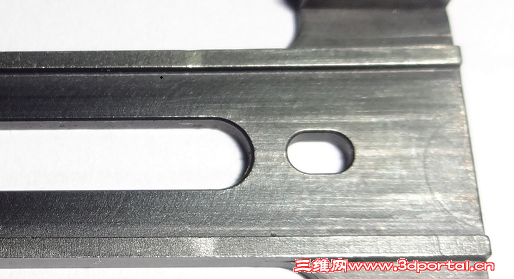

请大家帮忙分析一下表面处理的问题。下面是我们客户的零件。表面做了处理 材质是类似不锈钢  使用后不上锈 耐磨很好  表面手感摸上去很滑 很柔 手感很好!请问哪位知道这是什么表面处理 国内可以做到吗? 如果知道请给指导一下!万分感谢。。。

工件是什么材料做的?铝的话有阳极氧化、钝化、表面镀镍、镀铬。

感谢 您的答复  材质是不锈钢 或工具钢 渗碳处理  深灰色 手感 很柔 很滑 耐磨( Y+ d) k2 g) X8 j
国内做的渗碳处理 很涩 不滑快而且不耐磨。
