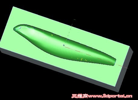

' r7 e/ U% P9 u( z2 i编出来的程序过切0.01的怎么改善,加工出来和检查时候效果一样黄色的点坑坑挖挖的

刀具,还有加工余量的选择是否正确,换个加工方法试试

 楼主| 发表于 2012-6-6 22:19:48 | 显示全部楼层 来自: 中国山东威海
余量设置0阿,层切+45度爬没问题阿,再换什么加工方法阿

发表于 2012-6-7 01:16:38 | 显示全部楼层 来自: 中国台湾

发表于 2012-6-7 09:12:08 | 显示全部楼层 来自: 中国浙江杭州
参数,用E10做没发现坑坑挖挖和过切的问题

发表于 2012-6-7 10:20:57 | 显示全部楼层 来自: 中国浙江绍兴
曲面质量实在够差,, ^# u8 a/ B$ Y! ^; p! G  k
在不改变策略的前提下,建议把“曲面精度”设高和逼近方式改成“精度+长度” 试试看
发表于 2012-6-7 15:07:32 | 显示全部楼层 来自: 中国浙江宁波
把面弄成片体试试,,,

发表于 2012-6-7 19:39:51 | 显示全部楼层 来自: 中国广东佛山
余量跟公差一样大,或者比公差小就会出现这种情况,还有就是验证介面的那个part tolerance的数值大小0 ~: W& [; ^$ Q
等高跟2D最常见这种情况

 楼主| 发表于 2012-6-7 20:21:19 | 显示全部楼层 来自: 中国山东威海
问题是现在加工出来的实物,和上面图上显示的一样。有小坑,唉!
