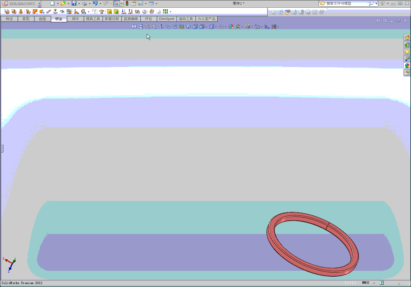

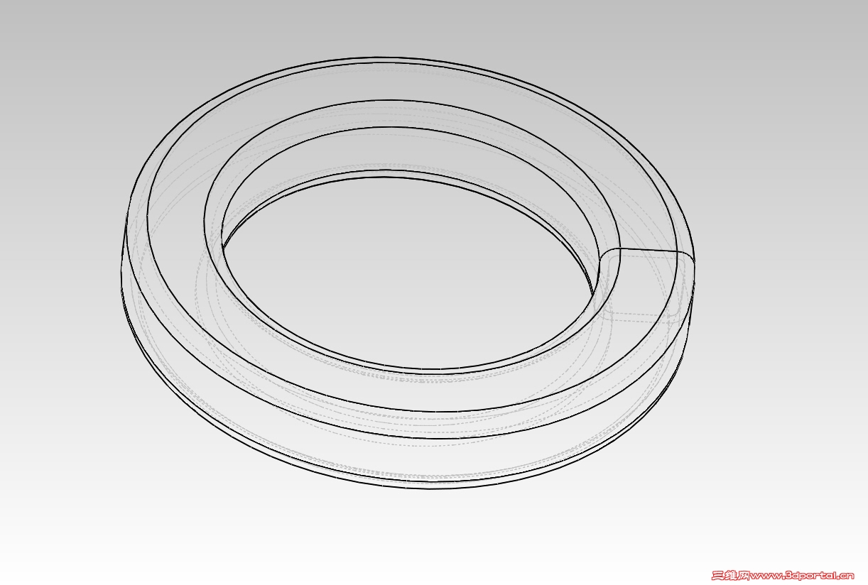

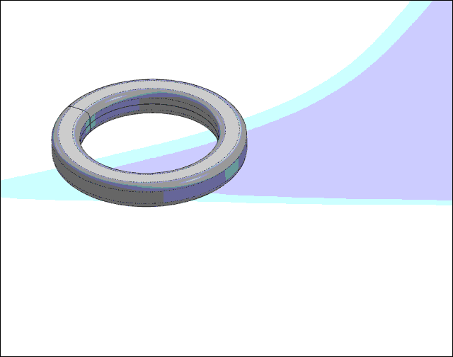

方管圆形焊件怎样展开,请教高手,如图方管圆形焊件,查了很多资料,不知道怎样展开?附solidworks2011版的PART

发表于 2012-6-7 07:55:09 | 显示全部楼层 来自: 日本
这玩艺,怎么加工出来的?
发表于 2012-6-7 10:18:25 | 显示全部楼层 来自: 中国浙江嘉兴
应该是滚压成形的。

 楼主| 发表于 2012-6-7 18:24:12 | 显示全部楼层 来自: 中国广东广州
mygc,这个是可以展开吧?- b8 R4 V) @/ H7 V
请您告诉我怎样展开,谢谢您了。
发表于 2012-6-7 19:19:50 | 显示全部楼层 来自: 中国上海
6 H5 U( e# [7 a7 v. ~6 L
$ d: o9 W' X; @' m9# wellipan & V6 r4 Q& {3 i
6 Q" g3 k9 Z) n5 S+ |  E请你先回答我,什么叫展开吧。不能随便画一个平板就算展开吧。那么展开要遵循怎样的原则?它是如何定义的?
' Z% M3 o6 a% M  X0 ]只有弄懂了这个,才能知道那些形状能整体展开,那些形状是可以分块展开的,而那些形状是不可展开的。
发表于 2012-6-7 21:52:13 | 显示全部楼层 来自: 中国江苏无锡

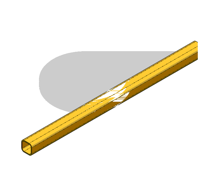

6 n7 i( o9 Y' p这个是可以展开(参考),明天发个文件你。
发表于 2012-6-8 08:39:08 | 显示全部楼层 来自: 中国江苏无锡
这个可以吗?
# X% k9 R) l6 N$ D- |: s9 G
) S' [+ X9 u& N% _" e9 q" u- ~- o, b
发表于 2012-6-8 09:09:30 | 显示全部楼层 来自: 中国上海
11# KCKK 7 `9 [' H# h. @$ R% M: z; Q
! ]$ n8 S" F" p$ \; i+ r1 c
12# KCKK * p& ]# j! F! M4 p( g' k
/ b) w% M7 W! r6 L6 ~注意,楼主要求的不是方杆,而是圆环形方管,根据板金展开的约定自然是要将其展开成板材,不是展开成线性方杆。

 楼主| 发表于 2012-6-8 18:08:38 | 显示全部楼层 来自: 中国广东广州
要求的是线型展开,我是用焊件做的,KCKK好像是用钣金做的。我试试看看。谢谢大家付出的努力!
发表于 2012-6-8 19:20:35 | 显示全部楼层 来自: 中国上海
15# mygc ( Y8 s4 m7 K: h- y1 b7 Q
6 F4 ?3 _1 Z1 v/ y! Q+ {) {# r+ @mygc 大大做得不错,不过这已经不是钣金意义上的展开了,否则球面亦可展开。

发表于 2012-6-9 09:06:33 | 显示全部楼层 来自: 中国江苏无锡
11# KCKK  2 O/ Q" o0 A/ p& ]
& Z; l; p4 V0 t1 G( Z 12# KCKK  8 t2 p1 k9 ?) u
' _+ ?( i9 j: p2 ~5 K- K8 ~注意,楼主要求的不是方杆,而是圆环形方管,根据板金展开的约定自然是要将其展开成板材,不是展开成线性方杆。
; @$ z; W* t, A! r: B& u/ t5 J& v. aw_hs1 发表于 2012-6-8 09:09 http://www.3dportal.cn/discuz/images/common/back.gif
" D" O1 R5 y4 j' n不老叔你真利害啊!一下看出是用方杆做的板金,确实误解了楼主要求,你及时指出错误,十分感谢!
: v. X9 u/ f! r( v" L5 A0 A希望以后有更多的机会得到你的指导。

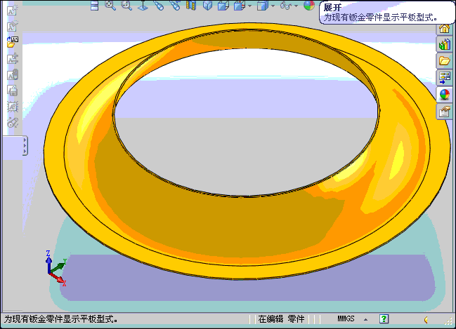

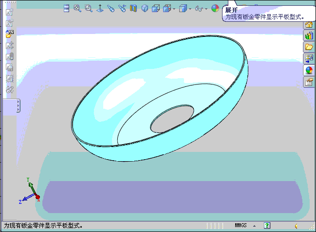

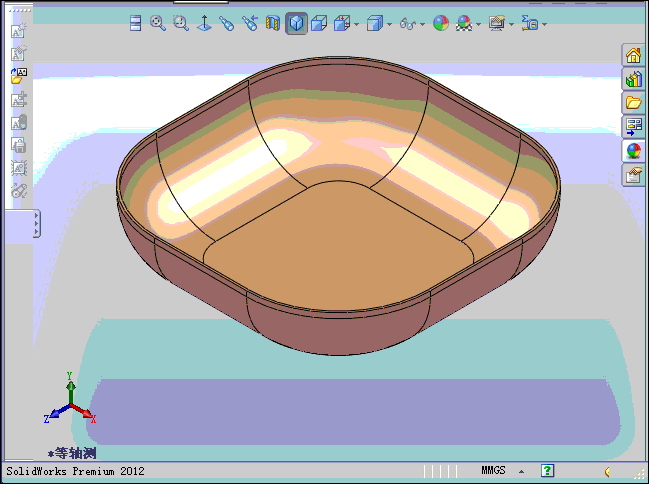

这个可否是球面展开吗?) W7 ^4 C$ X( m( Q
, |% E  R( K& O/ p
. `( j5 B' c; Q* m  `) B
# o- K3 T. w3 _% k) n; ]4 y 球面展开2.gif 9 D% m  i; ~+ ~1 y1 ~2 x
- d0 H4 k* K; d+ B: ~
 楼主| 发表于 2012-6-9 16:01:51 | 显示全部楼层 来自: 中国广东广州
只是想展开成线形方杆,没表达清楚,sorry !
发表于 2012-6-9 17:05:18 | 显示全部楼层 来自: 中国上海
你这都不是钣金件,怎么展开??实际加工不是用钣金加工,是用滚圆成型的,不是钣金也要展开,怎么个展法

这个可否是球面展开吗?6 \" m9 u) b( s' y; Z. _, Z% ^
0 {+ `  s4 K/ S& d& _3 n20536927 P& o7 v  l. S! }
3 m2 o9 }3 h* e1 P! t1 @7 X) P
20537626 c) r+ W& U4 W
; u; ]# y! |3 L+ }2053780  |, ^8 G% x" U( x; U
KCKK 发表于 2012-6-9 09:53 http://www.3dportal.cn/discuz/images/common/back.gif
: e. d7 _3 Y  U3 V% x. U# A
这几个图,是怎么做的,用展开的吗?没有变形?
发表于 2012-6-9 18:12:35 | 显示全部楼层 来自: 中国上海
20# KCKK
  Q7 e* e0 u) \2 ]
2 q# r( g" G: ~& u其实板金展开和曲面展开式一样的,只不过半斤有一个厚度罢了,所以说钣金件的中心层(不一定是1/2板厚位置的面)可展开,钣金就可以展开。
$ u* u+ K+ g; V1 m3 Z* c' M' A曲面展开有一个基本要求,即是原始曲面中任意一段线在展开面上的映射其长度不变。一个通俗的理解,就是如果可以将一张纸无皱褶、无破损的包裹在该曲面上,该曲面就是可展开的。
) Q) ]) o  t6 f2 C, H( e恰恰你做的那些球面和圆环面很容易证明都是不可展开的曲面。在板材加工中往往用压型的办法成型一些复杂的不可展开面,其实材料在板面方向有拉伸,板厚会变化,已经不能算作该钣金可展开,而其下料尺寸往往要通过试验才能确定,甚至于有些还不得不在成型后加一道切边工艺才能达到图纸要求。0 o5 Z; m) L4 n
现在有些软件自称可以展开那些理论上不可展开的钣金件,其实就是想适应上面所说的压型工艺,一来只能算作一个下料形状,二来不能得到正确的下料尺寸,要通过反复的试验修正。
发表于 2012-6-9 19:26:35 | 显示全部楼层 来自: 中国江苏无锡
本帖最后由 KCKK 于 2012-6-9 21:15 编辑 % G' v) i% z# @, t' [# p
( W/ ?# d; d" j# f, Qoypopen 发表于 2012-6-9 17:21 http://www.3dportal.cn/discuz/images/common/back.gif
& {9 _. ]- T1 W" w+ G: x; I3 I! W
都是用板金做的,用板金展开放的样,没有变形特征。
