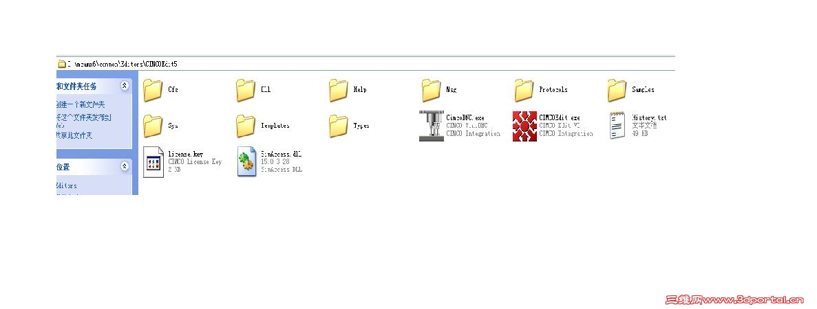

装的X6,后处理自动打开的编辑器是mastercam自带的编辑器,如何更改成CIMCOEdit V5啊?

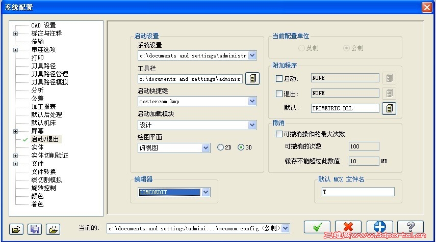

设置菜单 系统配置 启动\退出 在编辑器中选择 CIMCO 即可在完成后处理时调用MC自带的CIMCOEDIT V5打开NC文件。如果你想使用自己安装版,则点其他 手动选取即可
, }, i& V- t9 {) n# N  ^5 `路过不买 发表于 2012-6-7 10:31 http://www.3dportal.cn/discuz/images/common/back.gif
( e( l& C1 b8 k8 b  ~" Y
+ k' x; `6 _) f+ b. JMC9.1好像不管用,要把原来的CIMCO文件夹干掉,用新版的替换去。+ V' |* \, q- R  r* _/ R2 l
有什么好省劲的方法吗?
发表于 2012-6-11 16:28:33 | 显示全部楼层 来自: 中国山东烟台
9.1 跟X系列不同。在X系列中替换掉自带的CIMCO可能会造成在启动MC之弹出要修复文件的要求。
