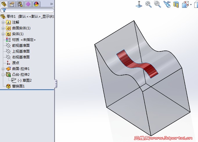

试了很久,没有UG里面那样用面修剪另外一个面,也没有UG那样的替换面,这里面的替换面不一样?但我现在用的是SW,该如何做?请高手指点,不胜感激!

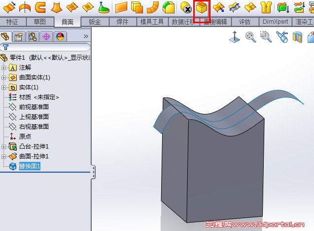

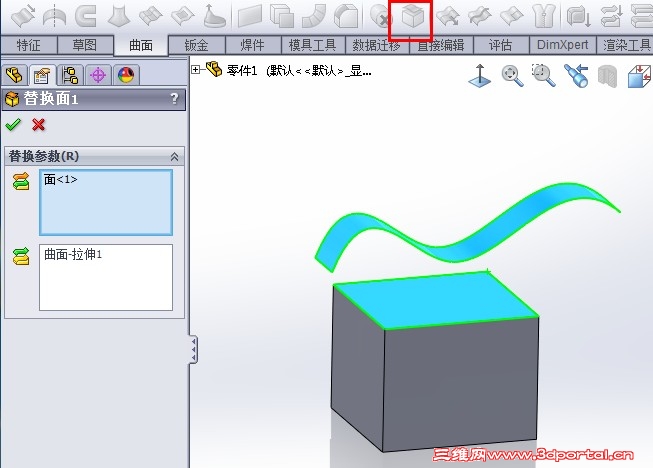

SW的基本功能:: b  {8 J3 f* w* A+ a
214.jpg ( z. N& z5 c5 G0 \/ \+ D3 a

2# ffda 我想问下,这个和拉伸到面有什么区别啊?

2# ffda 我想问下,这个和拉伸到面有什么区别啊?4 I; T- O, _: z9 U/ Q
403108952 发表于 2012-6-8 11:59 http://www.3dportal.cn/discuz/images/common/back.gif
7 |/ y5 M$ Z6 V7 Z  @
这种情况下无法使用拉伸到面~+ s, j" T' A2 H6 w( `9 o7 U) G4 N# N% x! h; ~
! M+ K+ ?! o6 i/ z 216.jpg
发表于 2012-6-8 14:10:13 | 显示全部楼层 来自: 中国江苏南京
5# ffda 试了下,果然拉不了,回答很精准
