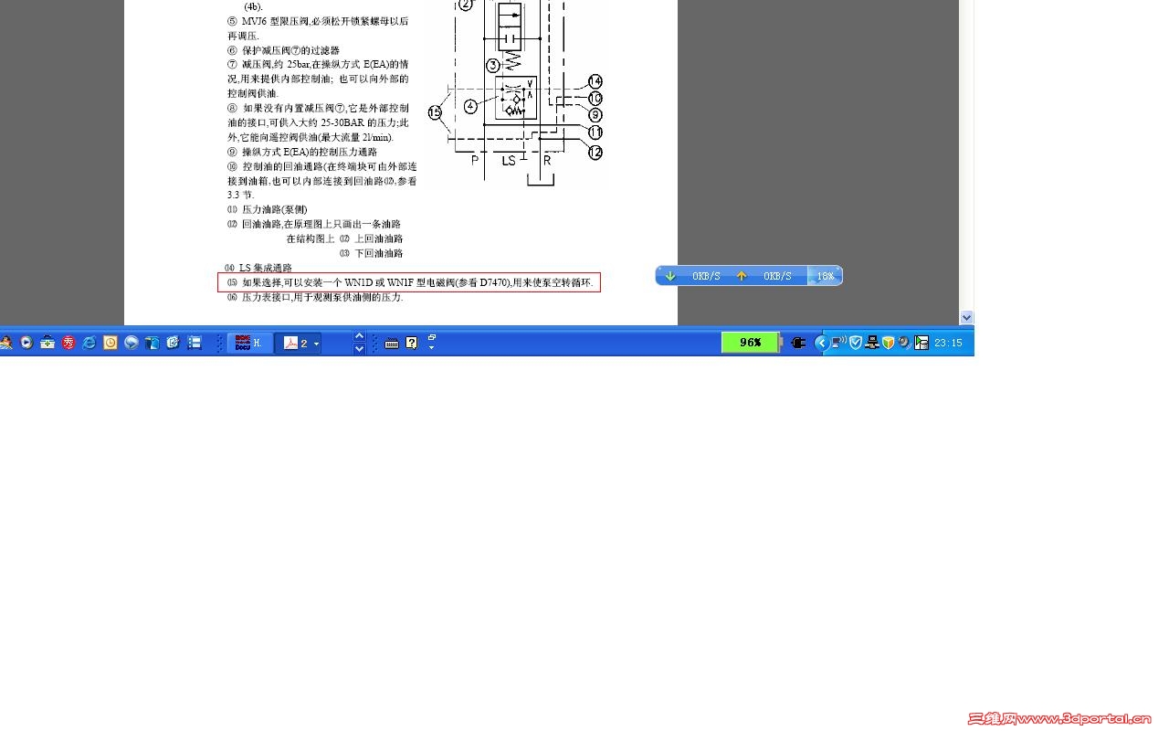

发表于 2012-6-9 23:18:29 | 显示全部楼层 来自: 中国北京
这个是旁通阀,不得电泄压,得电加载,你看看哈维的样本就知道了。) w& |" g" ^; f
fclong 发表于 2012-6-9 17:30 http://www.3dportal.cn/discuz/images/common/back.gif
6 K! W9 `+ O0 q3 Y+ D; p, f3 r
功能说明基本正确,详见附图样本红框说明。

发表于 2012-6-13 21:26:40 | 显示全部楼层 来自: 中国上海
图中看得见的那个带插头的电磁阀是二位二通电磁阀,分常开和常闭两种,常开的通电多路阀才能工作,断电系统卸荷;常闭的功能相反。* v0 y) v! j& b$ [/ T
   换向阀上的电磁铁是电液先导控制时的电—力转换元件。$ |+ E) w: C# Y, Y" g

发表于 2012-6-14 14:44:13 | 显示全部楼层 来自: 中国北京
图中看得见的那个带插头的电磁阀是二位二通电磁阀,分常开和常闭两种,常开的通电多路阀才能工作,断电系统卸荷;常闭的功能相反。1 n- H' j& l6 V# w* b  C! A
   换向阀上的电磁铁是电液先导控制时的电—力转换元件。: c! s# ^3 b  e9 `- i4 Q
   如有其他使用上面的 ...- e  l  k( p& X( n" y4 [% b
sunruihui2008 发表于 2012-6-13 21:28 http://www.3dportal.cn/discuz/images/common/back.gif
恩,控制LS油路的
