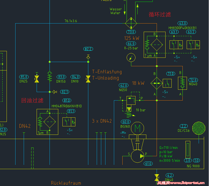

现在有一个液压系统,工作压力10MPa,系统流量200L,清洁度要求7级。0 g% q9 Q- a2 _/ o9 j2 l
设计时主回油有一个RFA回油过滤器,通油能力630L,过滤精度10um,循环冷却回路有一个400L的RFA回油过滤器,过滤精度也是10um,能否满足7级的清洁度要求?系统中有伺服阀和比例阀,伺服阀装有5um过滤精度的高压过滤器,能不能满足伺服阀的清洁度要求?比例阀处没有装过滤器,是否也需要加过滤器?望高手指点!

发表于 2012-6-8 12:13:08 | 显示全部楼层 来自: 中国上海
够了,注意循环清洗系统。
2 v7 S% e$ e% o7 S" u$ Z建议清洗时先不装伺服阀,根据原理自己装个清洗块。

发表于 2012-6-14 16:01:49 | 显示全部楼层 来自: 中国湖北武汉
10μm的过滤器,系统基本能够达到NAS1638 7级的标准;如果有伺服阀,个人觉得要用3μm的过滤器

我厂造型线回油和循环过滤都是采用颇尔PALL的7um过滤精度;
9619 + 2 技术讨论
发表于 2012-6-22 12:04:49 | 显示全部楼层 来自: 中国湖北十堰
线上采用大量比例阀,没有伺服阀,要求NAS7级。比上面系统要求流量大,最大流量约1440L/min.
