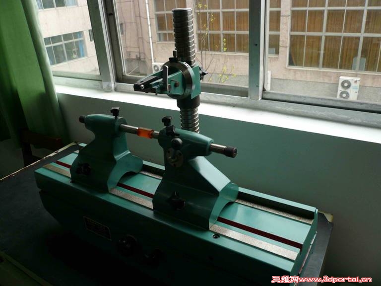

[已解决] 这是个仪器叫什么名字,测量齿轮的哪个公差项目的?

齿圈跳动测量仪器.用于测量齿圈跳动误差.在齿轮加工中较常用的测量工具.

径跳仪,测量齿轮跳动。

偏摆仪,用来检测齿轮齿圈径向跳动或者轴外圆/端面圆跳动用的。需要轴/心轴两端制有高质量的中心孔,尤其是检验齿轮用的心轴,必须以中心孔定位魔出外圆。
