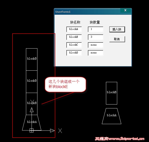

. ]; B4 K( Z  v( Z得到斑竹上次解答后,现在可以根据blockB的数量灵活插入需要的块了,(原帖http://www.3dportal.cn/discuz/viewthread.php?tid=1140006&;extra=page%3D3)但现在遇上一个新问题,不好意思又开了一个贴....( H6 G* ^- X( ]- S
问题是这样的,图纸上右侧是原始块,左侧是我想要做成的块。
9 h0 m9 y1 V, g0 f3 m为简化问题,现在只要插入1个blockA,n个blockB,n的数量通过文本框来确定,blockC和blockD不用插入。5 \' K$ c. P- H6 x2 k3 p+ U
当我完成插入1个blockA,n个blockB后,我要把左侧这n+1个块组成一个新块 blockE,这应该算是嵌套块吧?可是这个创建blockE的代码怎么写呢?
- N; K. v# c% O7 J" M特别的是:n是不确定的,比如某一次是1个A,3个B块,另外一次是1个A,5个B块,怎么来处理这种情况呢?( y9 y' L, g2 y: m8 F) D. d
我感觉不能通过块的名字嵌套吧,因为右侧的原始块有一样的名字,而且原始块是不能删除的。) y1 Z; j( q5 D6 t7 c) Z; z
谢谢,附上图纸和代码

发表于 2012-6-8 17:41:32 | 显示全部楼层 来自: 中国辽宁
1# tataki

 楼主| 发表于 2012-6-10 11:33:54 | 显示全部楼层 来自: 中国广东珠海
本帖最后由 woaishuijia 于 2012-6-10 12:14 编辑 ; Q& `1 K. \* U( x6 V( P# F/ Y4 y
' h- Z7 y# ~* b1 C% y. o: L
谢谢斑竹( A( g2 ]/ K) E3 J' M( R% a- |2 I/ J
原来是要先创建blockE块,最后在模型空间中插入即可。我还局限在创建一个块然后和上一个块合并,依次进行呢。

发表于 2012-6-10 12:09:18 | 显示全部楼层 来自: 中国辽宁
强调一下:是一个定义,文档中任何一个可见的"块"都是块参照,即该块定义实例,所谓"嵌套块"是指一个块定义中包含有其它参照.
1 r  b/ C3 Y/ ?0 u" R% a' M; s无论在模型空间(ModelSpace对象),图纸空间(PaperSpace对象)还是块定义(Block对象)中添加块参照都是使用"InsertBlock"方法.0 ^$ V( M# p; z9 y2 x
PS:帖子代码中出现表情是因为代码中挨在一起的的双引号和右括号与论坛的表情代码吻合,被理解为表情了.以后发帖时在双引号和右括号之间添加一个半角空格就OK了.呵呵

  40.   v' P$ G7 L8 `7 l
  41. Set B = BR.InsertBlock(pBNew, blkBName.Text, 1, 1, 1, 0)
    7 G& D  L  l& s' t% W
  42. P = B.InsertionPoint '提取上一步插入的块参照的插入点坐标,返回值是三元素双精度数组# M9 a4 R3 a$ O) j1 n: D
  43. Next
    5 T* ]: A: E3 ]0 `2 L$ L. d! s
  44. . F  K/ i* I% N, p7 N0 g! L% X
  45. ' [" W. h* o9 j; k0 j; j
  46. '----------插入块C 仅一个---------------------------------
    8 ?# G) v& s' C1 ]  {) L& |
  47. Dim pCNew(2) As Double0 A* i2 C2 W" U9 t
  48. pCNew(0) = P(0)
    4 I! X8 F8 G' V
  49. pCNew(1) = P(1) + 2000
    1 Y. _1 K! |( `4 r: i" V
  50. pCNew(2) = P(2)( k( s* Q3 ?" Y3 Z# d1 t" Z
  51. Set B = BR.InsertBlock(pCNew, blkCName.Text, 1, 1, 1, 0)5 l1 [8 d/ f$ ^4 h8 n/ z
  52. Set B = ThisDrawing.ModelSpace.InsertBlock(ptInsert, "blockE", 1, 1, 1, 0)0 }! w: A# Z) M! b1 L( L& v3 z8 ?
  53. # J# d, N! m) s
  54. 2 k" d0 g. [& @: o0 d
  55. '----------旋转块E---------------------------------% K# c8 s+ ?, u) h
  56. B.Rotate ptInsert, 0.2
    9 r! }  [) D( L5 u5 S
  57. % n/ V4 Q8 w- \( R8 @/ P
  58. '----------查找块E中的块C的两个圆的圆心坐标---------------------------------% E, X/ j! e9 i8 D7 D/ E
  59. : k5 r5 j: Q% z3 Y
  60. Dim temA As AcadBlockReference  _) O' X5 ?) u8 V6 h
  61. Dim temB As AcadEntity
    - p1 Z$ P6 V2 a9 W+ M1 c( V, f
  62. Dim ptCir1(2) As Double '第一个圆圆心坐标
    # c% s8 G: l  v
  63. Dim ptCir2(2) As Double '第二个圆圆心坐标
    9 x# }- u' C/ S" @  c; Z
  64. Dim C As Variant, J As Integer- ?9 W) w2 T. C" ^# p( R
  65. ' B% E7 O& ^! i  f: [* {. C
  66. For Each temA In BR '这个遍历就行
    8 I- H3 |4 F( ?) _% w6 Y
  67. If temA.Name = blkCName.Text Then
    9 Q& X. q3 G3 r  o
  68. P = temA.InsertionPoint '提取块C参照在块E中的插入点坐标
    , o4 ?# k& t0 x2 m* ?" f
  69. J = 15 ], R9 D4 H2 C, f& f4 e9 r4 b  K
  70. ' For Each temB In temA '在这里就开始出错了,因为这个temA是BlockReference,是块C的参照
    5 z) j, t: v/ f: f5 v
  71. For Each temB In ThisDrawing.Blocks(temA.Name) '这个才是真正的块C,呵呵, \: G: Z- o* Y% d7 X
  72. '开始找圆,找到圆就提取坐标% W0 ?8 g0 ?- G7 Q
  73. If temB.ObjectName = "AcDbCircle" Then
    : h+ X/ C4 {1 r; U9 x  q- y3 u
  74. C = temB.Center '提取圆心坐标6 A$ {" L6 _+ H
  75. C(0) = ptInsert(0) + P(0) + C(0) '计算该圆心在模型空间的坐标--块E参照未旋转时$ I$ e& Y7 ]6 w5 j
  76. C(1) = ptInsert(1) + P(1) + C(1)& _% i7 p0 n8 T2 u3 [
  77. C(2) = ptInsert(2) + P(2) + C(2)% s. A$ v5 f2 ^$ }
  78. If J = 1 Then" y/ W- P- M9 h. D
  79. ptCir1(0) = C(0) * Cos(0.2) - C(1) * Sin(0.2)
    2 i% Y) q1 k! p+ R' v
  80. ptCir1(1) = C(0) * Sin(0.2) + C(1) * Cos(0.2)3 x3 x* ~* R1 j+ |
  81. ptCir1(2) = C(2)9 m- z/ m# r, ?2 F$ x
  82. J = 23 R! r/ Q$ u5 H% W  i, A
  83. Else6 @0 ~% u0 H# {
  84. ptCir2(0) = C(0) * Cos(0.2) - C(1) * Sin(0.2)
    0 _- R4 r+ k0 G" d% O2 f
  85. ptCir2(1) = C(0) * Sin(0.2) + C(1) * Cos(0.2)
    6 q# w) f! v! h
  86. ptCir2(2) = C(2)/ U2 p7 l7 l, m0 f6 D
  87. End If* s( a, b3 E* C8 R* V2 Q- P, X7 |
  88. End If: p7 ^) X) T8 K
  89. Next2 H9 ^7 q& J, C) F. j  H
  90. End If
    , M3 U. Q( J* H( P6 K% L9 \- u: B
  91. Next5 W9 ?, m% ~1 R; n, o+ W
  92. ! s) d/ Z* t, C& c, b  t* c2 P& s5 `, @  M
  93. 0 j1 X+ s( ~2 s& O
  94. ThisDrawing.Regen acActiveViewport9 u3 C  N7 I  t( B" `3 m
  95. . |6 Y" M* K/ v4 S) t/ n0 O
  96. End Sub
复制代码
& n* i5 p) L" q计算圆心在块E参照旋转后在模型空间的坐标,除了上面用三角函数计算的方法外,还可以借助UCS变换或使用辅助线(点)的方法,下面是UCS变换
2 b$ @  h6 X$ D: E, F
  1. Private Sub cmdInsert_Click()+ o# O: r3 T7 e) {
  2. Dim ptInsert(2) As Double '原点
    + k, X; S. }* j% V8 i
  3. ptInsert(0) = 0
    . {2 W3 T% N! ?
  4. ptInsert(1) = 0, x% ~3 H. K/ Z1 t$ V
  5. ptInsert(2) = 03 C* `5 S7 H$ Q$ I* S% O5 g8 ~2 r# h
  6. Dim BR As AcadBlock '定义块0 f; X/ E, q5 H  N; n' ^9 Z" N4 }. v
  7. Set BR = ThisDrawing.Blocks.Add(ptInsert, "blockE")3 V  H4 E7 L( A+ {. E
  8. '清除块E中原有的图元,否则每运行一次程序,blockE中都会添加一些块参照,越来越大了
    - b, U8 `* H; u  |
  9. Dim E As AcadEntity
    8 }3 x! Q- E: M1 Y3 d
  10. For Each E In BR& \4 g2 n# D2 R) d/ @# j  {0 o
  11.     E.Delete
    ' c& C2 k/ L& W  P! a/ ]: a9 v
  12. Next! |6 x* O- l0 q% U
  13. 0 T0 V5 v. m3 @# y$ J4 `9 D
  14. '----------插入块A 仅一个---------------------------------
    2 Y4 f5 ?  R0 w
  15. Dim B As AcadBlockReference '声明一个块参照变量6 N9 r6 a' d3 R
  16. Dim P As Variant '声明一个变体变量用于接收三维点坐标4 K" o2 ]- x' ?' X. v2 |- d0 f
  17. Set B = BR.InsertBlock(ptInsert, blkAName.Text, 1, 1, 1, 0)
    - X4 y3 o4 r) j8 \/ C  X8 ]
  18. P = B.InsertionPoint '提取上一步插入的块参照的插入点坐标,返回值是三元素双精度数组
    ) m- N/ E0 e2 i* h3 \
  19. ! u  c7 J& w8 [, A. \, I
  20. '----------插入块B---------------------------------
    # K' w! n/ W( [8 p/ g& o3 i
  21. Dim pNew(2) As Double; ^& ^/ S9 I+ X0 ^0 H
  22. pNew(0) = P(0) - 500
    " |' t3 k3 F5 c0 f
  23. pNew(1) = P(1) + 1405.086 K9 N$ q! I$ D7 e% x
  24. pNew(2) = P(2); h9 M/ G4 X* u( d5 M2 i; m$ @! T
  25. Set B = BR.InsertBlock(pNew, blkBName.Text, 1, 1, 1, 0)2 N# a! u5 ~3 N, P- H
  26. P = B.InsertionPoint '提取上一步插入的块参照的插入点坐标,返回值是三元素双精度数组
    - ^4 S$ E4 P, ~. w
  27. Dim I As Integer; p! ^, X  S6 e+ t
  28. For I = 2 To Val(blkBNum.Text) Step 1& U" g8 l8 F) R' A- d( G
  29.     Dim pBNew(2) As Double
    * D! s7 Q- o# N, _: i( B1 C2 m
  30.     pBNew(0) = P(0)$ S  A4 T7 C* B. `3 z
  31.     pBNew(1) = P(1) + 2000) \% n; S" M# _9 f8 D
  32.     pBNew(2) = P(2)7 a; O' r! ^* m3 W
  33.
    , x1 m! ^6 R8 I9 y- S7 t# T
  34.     Set B = BR.InsertBlock(pBNew, blkBName.Text, 1, 1, 1, 0)* I0 ^8 D  W! O
  35.     P = B.InsertionPoint '提取上一步插入的块参照的插入点坐标,返回值是三元素双精度数组
    9 m2 r0 E! x( ?& q
  36. Next! e4 z+ i& ]! U2 y- Z1 }  C3 e
  37. . N. j0 Y4 y. }
  38. '----------插入块C 仅一个---------------------------------
    / b5 m3 ]/ |: L4 I( ^% r# q
  39. Dim pCNew(2) As Double  V" F' R6 E- [+ k& r
  40. pCNew(0) = P(0); j1 A: l/ V. r  v. j- O
  41. pCNew(1) = P(1) + 20007 s' ?, k1 N( `! k, z# B
  42. pCNew(2) = P(2)7 r' s, N& x8 U' h# G
  43. Set B = BR.InsertBlock(pCNew, blkCName.Text, 1, 1, 1, 0)
    5 c6 Q# T. [$ {( l0 B/ O  c: D7 {5 b
  44. Set B = ThisDrawing.ModelSpace.InsertBlock(ptInsert, "blockE", 1, 1, 1, 0)
    3 b- B; O, X4 ~/ E" Q
  45. + Z& ?6 {6 W/ R4 }0 w2 ]# z8 H- F
  46. '----------旋转块E---------------------------------
    * Y& H% ]2 }8 S9 _7 C- g9 k, D
  47. B.Rotate ptInsert, 0.2) e9 x3 U0 y# _+ `! A/ n
  48. '创建两个UCS,用于下一步转换圆心在模型空间的坐标0 H- y  a, e: v, O3 A5 r
  49. '其中,MyUcs是绕原点右旋0.2弧度,对应块E左旋的0.2弧度( K& r! @+ p& l( S' U  C6 }
  50. Dim MyUcs As AcadUCS, MyWcs As AcadUCS
    + v. L/ [: n+ J' C$ B/ f) G
  51. Dim XP As Variant, YP As Variant
      w/ u: ?. [% C
  52. With ThisDrawing
    - p! s- y$ y2 ]+ L5 w
  53.     With .Utility
    + `; }1 z4 j7 y+ C; o
  54.         XP = .PolarPoint(ptInsert, -0.2, 1)
    ) B4 i, C3 g8 d1 r, }
  55.         YP = .PolarPoint(ptInsert, -0.2 + .AngleToReal(90, acDegrees), 1)% d, ^3 U! B/ f5 s9 ?4 ~7 U! c
  56.     End With" L; d% ]) K9 X
  57.     Set MyUcs = .UserCoordinateSystems.Add(ptInsert, XP, YP, "MyUcs")# G( X* o: J* W  K2 T7 ^% Y5 Q% a7 Q
  58.     XP(0) = 1: XP(1) = 0
    6 e7 j( J5 x# ?% S
  59.     YP(0) = 0: YP(1) = 1
    + ]# c5 R  {3 v* P
  60.     Set MyWcs = .UserCoordinateSystems.Add(ptInsert, XP, YP, "MyWcs")9 _4 P& w# |, `2 g6 V
  61. End With
    ! A2 J0 x0 d2 A' G9 l
  62. , p; a3 Z+ f5 ]( y  k) D) k7 B# ]  ^0 `
  63. '----------查找块E中的块C的两个圆的圆心坐标---------------------------------. s5 a) P9 V# B; g) |) n
  64. Dim temA As AcadBlockReference, t5 S, M* ]- A8 f
  65. Dim temB As AcadEntity' p1 X% n1 q+ J" M4 V
  66. Dim ptCir1(2) As Double '第一个圆圆心坐标
    ) z# B1 B" F& t
  67. Dim ptCir2(2) As Double  '第二个圆圆心坐标) w  M( r2 j* }: T: R2 n% t9 W
  68. Dim C As Variant, J As Integer( e7 i  k, x: O
  69. For Each temA In BR '这个遍历就行
    % d' t" i7 A/ v: N1 \1 l% Z
  70. If temA.Name = blkCName.Text Then
    ; O$ r% P6 A, {0 p+ a( I# @* h9 y
  71.    P = temA.InsertionPoint '提取块C参照在块E中的插入点坐标# ]" s/ y2 _8 t) y
  72.    J = 1
    , L5 h, w; Q4 @, a: @  B1 H7 p* J$ d
  73. '   For Each temB In temA   '在这里就开始出错了,因为这个temA是BlockReference,是块C的参照# ?7 x+ p. w: m8 ~# z
  74.    For Each temB In ThisDrawing.Blocks(temA.Name) '这个才是真正的块C,呵呵
    ; t: }5 t/ Z8 j8 d" P
  75.    '开始找圆,找到圆就提取坐标6 E8 K: Q9 P. h( H5 r, L
  76.     If temB.ObjectName = "AcDbCircle" Then
    ' t* z6 i: B- R
  77.         C = temB.Center '提取圆心坐标6 u: v9 G0 K8 C3 Z
  78.         C(0) = ptInsert(0) + P(0) + C(0) '计算该圆心在模型空间的坐标--块E参照未旋转时
    ( b, Q% B! y5 [1 f( [  i, c
  79.         C(1) = ptInsert(1) + P(1) + C(1)
    ) X/ S' n% c+ O4 j; {
  80.         C(2) = ptInsert(2) + P(2) + C(2)  y- i$ i' \- ^& a3 t. i
  81.         ThisDrawing.ActiveUCS = MyUcs '把当前坐标系改为MyUcs
    2 Y, U0 N0 K4 }8 s9 h# V
  82.         C = ThisDrawing.Utility.TranslateCoordinates(C, acWorld, acUCS, False) '得到该圆心在UCS中的坐标--块E参照旋转0.2弧度后该圆心在模型空间的真正位置
    4 N) l8 v" r  X5 S
  83.         ThisDrawing.ActiveUCS = MyWcs '把当前坐标系改回WCS
    + B3 z! q% I' \6 J( d3 W2 d4 k9 L; v- z! o
  84.         If J = 1 Then
    9 A* t4 ^1 }" D. d% ~- d+ P
  85.             ptCir1(0) = C(0)3 o  W' E# h1 |  U1 Q% }
  86.             ptCir1(1) = C(1)
    " m' U' x; U6 j3 R$ K
  87.             ptCir1(2) = C(2)
    * a- Z2 [3 p" ]2 K
  88.             J = 2
    - ^  [8 w) U/ m" j0 x" y6 ?
  89.         Else
    2 F, v. l. C) \' s
  90.             ptCir2(0) = C(0)
    1 @5 p2 k- X5 ~
  91.             ptCir2(1) = C(1)
    # S5 o8 O1 s8 X( x4 d
  92.             ptCir2(2) = C(2)
    2 h( {/ I7 x/ j1 T& W
  93.         End If
    ; H. a8 ^* p3 U$ ~4 I% @, Q& e
  94.     End If' E8 b- Q1 J) f9 }+ }
  95.    Next0 C- J, u0 u, T; G1 f
  96. End If# H* G* v7 x* M* l% @! o9 n% `
  97. Next% A/ A- {+ x4 p% e0 f# L
  98. 4 `  x' F, p+ J, ]/ d9 E3 C
  99. , T" ]5 [8 z( w9 f7 C4 o& ^
  100. ThisDrawing.Regen acActiveViewport
    8 X3 w8 W$ Q$ C6 i3 O
  101. End Sub

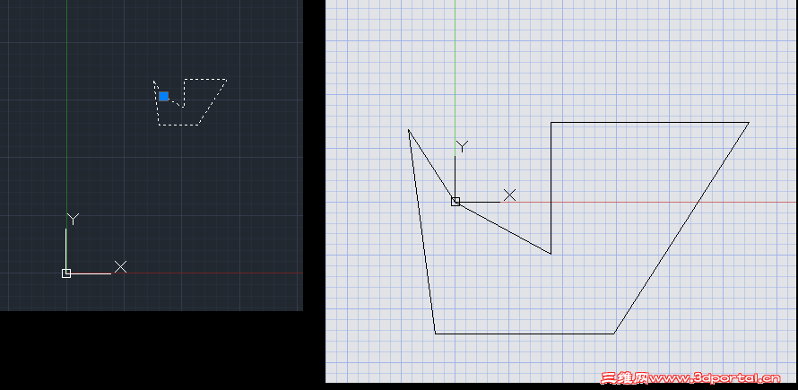

发表于 2012-6-12 13:52:23 | 显示全部楼层 来自: 中国辽宁
+ w) v; [3 ]3 E6 L7 D7 m3 H+ W# d* ^, `% ?7 \& ]1 C" x
9# tataki 4 e+ l: P0 {4 N; f. @  K6 R; [# S
斑竹的意思是不是说不论给“块”添加图元或者要遍历,都是以“块”为对象的,而不是块参照。
5 @+ p( @& c( W, ?9 x$ ~
正确.
0 R. J( g4 \( u% l多说几句:能够"遍历"的前提是对象是一个集合,而集合是有"Item"方法的.比如Documents,ModelSpace,PaperSpace,SelectionSets,SelectionSet,Groups,Group,Blocks,Block,TextStyles,Layers,LineTypes等等,都是集合,都可以遍历.但BlockReference不行,它不是集合,而是一个块定义的实例.文档中同一个块的每个参照包含的子对象都是一样的(除其中的属性值外),它包含的图元种类数量位置都完全相同,因为这取决于其定义,所以想提取任何一个块参照内部子对象的特性,只能到其定义中去找.除了块参照对象的属性值是用BlockReference的GetAttributes方法,获取其属性参照对象数组.而属性定义对象本身的添加和编辑也是要在Block对象中进行
2 c6 o$ M8 _- s& j
我调试了一下发现,这样求的坐标实际上是“块” blockC里两个圆的圆心坐标,而这两个坐标应该是从blockC 的“坐标系”开始算的吧
( U8 B$ e6 e8 z( ?
正确2 |9 @4 x! `" U1 E
我的blockC刚好是矩形,所以计算坐标原点恰好是矩形左下角点,我推测,如果blockC不规则,那么坐标原点应该是对blockC使用getboundary后确定的那个边框的左下角点,呵呵,猜测的,还没验证。
6 ]  @" Z4 B- B  X  D. l8 o6 E# ]$ {& }错了." V7 Z' a! m: c1 w5 c5 m$ J6 V
我们在使用Blocks集合对象的Add方法新建Block对象时有两个参数,第二个是块名称字符串,你懂的;而第一个InsertionPoint,就是块基点.我们在图形界面选择一个块参照对象时,块参照会有一个蓝色亮显的夹持点,这就是块基点.正像你前面说是那样,块定义是有自己的坐标系的.我们往块定义中添加图元是使用块定义的坐标系,同样,创建块定义时给定的块基点也是使用这个坐标系.通常我们在创建块时把块基点放在块定义的坐标系的原点,就是InsertionPoint参数使用(0,0,0).这样可以减少坐标换算的麻烦.
) L" `+ m  [5 g. a4 [* Q2 O在我们向模型空间或图纸空间或其它块定义中添加块参照时,块参照是以块基点为准放到插入点(就是InsertBlock方法的InsertionPoint参数)上的.
9 I: J2 M: t: g& n" ?就是说,当我们把块定义的块基点设为(0,0,0)时,块参照的子对象的位置坐标就等于其在块中的坐标与块参照的插入点坐标之和.
) K1 k: P/ P2 F: L- k& u, ~8 f( ]当块定义的块基点不是(0,0,0)时,块参照的子对象的位置坐标等于其在块中的坐标与块基点坐标之差再与块参照的插入点坐标之和.; C& Q3 I7 V2 E- b. A
GetBoundingBox方法可以得到的矩形框的左下角点,在本例中与块C参照的块基点坐标重合,只是巧合而已.如果块C的块基点不在左下角,或块C参照被旋转了一个角度,就不重合了.) m6 X, {6 N6 y; A

 楼主| 发表于 2012-6-12 20:50:03 | 显示全部楼层 来自: 中国广东珠海
本帖最后由 tataki 于 2012-6-12 20:51 编辑 ; L) E9 F$ |5 v5 E3 C6 }& r5 w1 w
0 Y) a. w. ]5 J0 @/ G) V2 L, m: F
“通常我们在创建块时把块基点放在块定义的坐标系的原点,就是InsertionPoint参数使用(0,0,0).这样可以减少坐标换算的麻烦.”
: F! U8 H7 i0 ^  C) u( [5 p& m1 r% d* t你这一句一下让我想到了一件事:8 ?: P% @$ Y$ Z3 g/ b
我的blockE是我在代码中指定的基点 0,0,0, l1 h; `/ E% ^% Z, t6 u' \
但是其他几个块A B C D是我用GUI方式定义在图纸里面的,当时我觉得方便就把C块基点设置在了左下角(cad提示我选择基点)
+ u/ P9 |) \1 k' w5 l对于GUI方式设置的基点,cad会默认把块坐标系的原点设置在这个基点上!而且基点的坐标就是0,0,0,感觉很诡异,这个在cad2011里面很明显,打开块编辑器后,明显的看到块坐标系的原点就是默认设置到我选择的基点上,图里左边是模型空间的坐标显示,右边就是块编辑的坐标显示!!!!这个我一直没注意!而我当初给blockE设置基点的时候只是图了方便设置到原点上,看来真是碰巧!也就是说,如果通过GUI方式,默认的就是基点和原点重合且是0,0,0,这样确实方便了以后的编辑!而用代码方式就是要指定基点了。
$ ~& ~, M; U1 |. _* p' U" Z我这样理解的对吗?
  T8 G0 ]! Z$ b6 P
. a# k- Y# @2 h  D& r" g呵呵,还有后面那个完整的遍历包含块参照和各种图元的块且不出错的代码真好,先用objectName找出是块参照的,然后再查询块参照的name进行对比,满足后再进入块的子项
