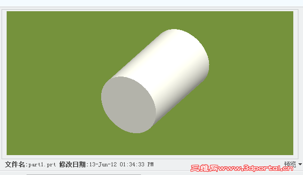

请教高手:creo2.0预览背景是深色的,怎么修改背景颜色。或者和窗口颜色一致也行。请看附图

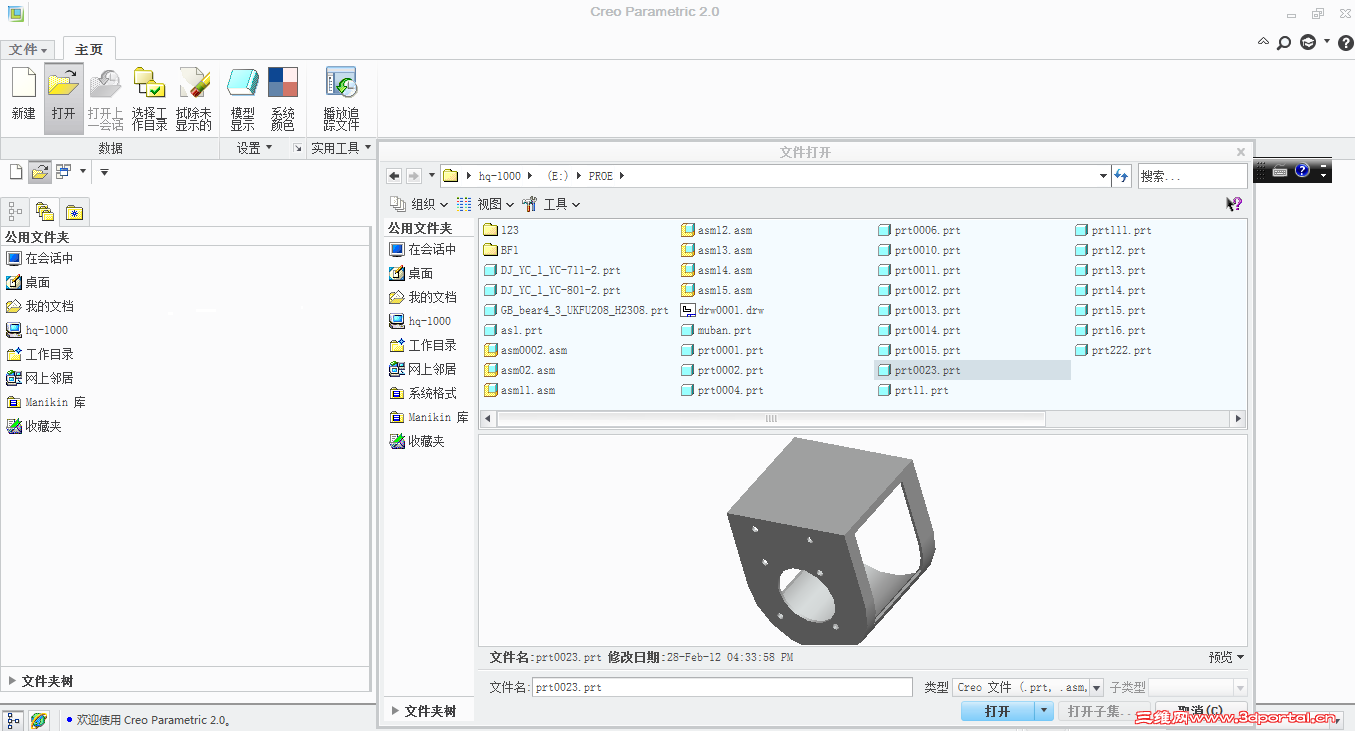

) x  V) C  D& {0 G不知为何,我的预览窗口是浅色的。改变系统颜色即可?

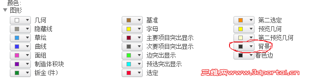

文件—选项—系统颜色—图形—背景,选择背景颜色就可以改预览背景颜色了,用了这么久还真觉得黑色最好
/ ^1 U9 d1 u& C, r, M/ M! P. `4 R- Z5 x! ~3 v
