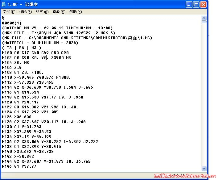

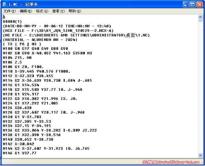

各位高手,各位前辈!才装的X6,现在后处理好像不是很稳定啊!如图所示:
# @) T" a" ?3 @/ @  {# T' A这是我在原后处理文件上修改过产生的程序!上图的程序是正常的,下图的就有问题了!这种情况时常会出现!上面的Z15.是安全高度,下面的就变成Z0.了!而且下面的程序不是先定位到下刀点,而是先定位到原点!不知道是不是我修改的有问题!如有类似的后处理文件,请大家不吝分享!万分感谢!附件为我修改后的后处理! MPFAN.zip (23.52 KB, 下载次数: 4)

发表于 2012-6-9 16:27:52 | 显示全部楼层 来自: 中国山东烟台
以及帮你改了,你将工件坐标系运算中的转折符号给删掉了,造成应该正常执行的代码被跳过,产生此问题,我帮你彻底删掉 工件坐标系判断部分 ,你再试试此后处理是否符合你的要求了。

 楼主| 发表于 2012-6-11 10:09:32 | 显示全部楼层 来自: 中国江苏苏州
试了下,木有问题!谢谢版主!
