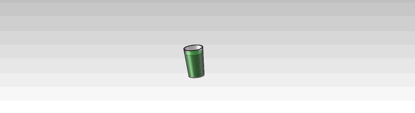

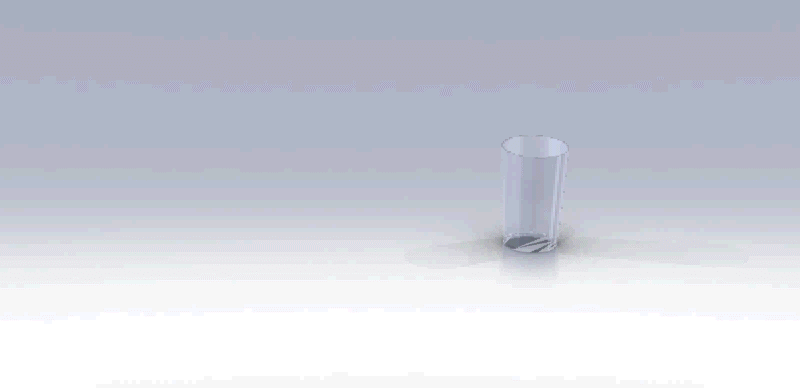

在网上看见这样的图片,有哪位大侠可以做下这个呢  有步骤也可以的啊

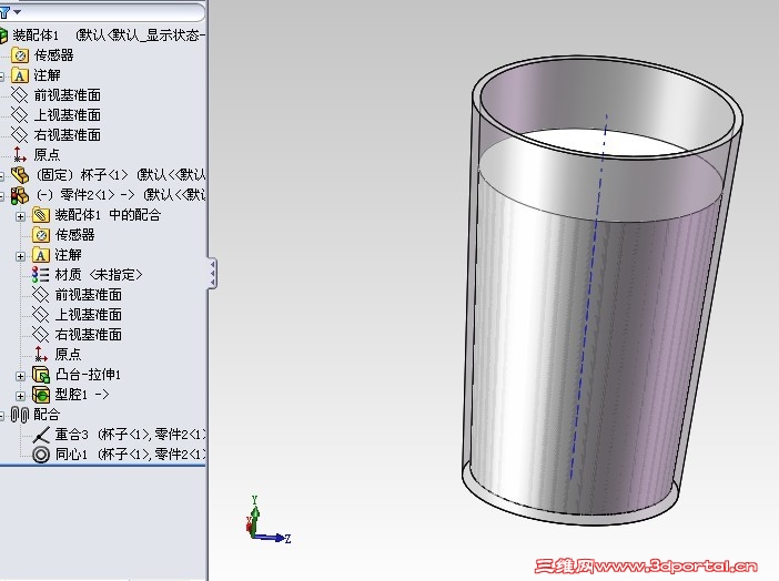

  v& R; m2 m- C5 Y0 j0 o/ {. \: f7 `7 F) u/ m  P
1,零件-水杯
' R/ ]3 ~6 M# ?3 A. B4 A* ?2,零件-水柱大于杯口
9 p1 V1 q' g% L/ A4 R) @# o4 t3,装配体 / 水杯和水柱同心轴配合(水柱不能超杯口)
0 I/ H# P2 I# Z  d9 J4,在装配体内"编辑装配体"水柱. {2 [5 `' W! w) N, \
5,用"型腔"功能,剪了水柱外部
8 c3 K# Z) C; o+ A* _6,运动,用"线性马达"带动水柱

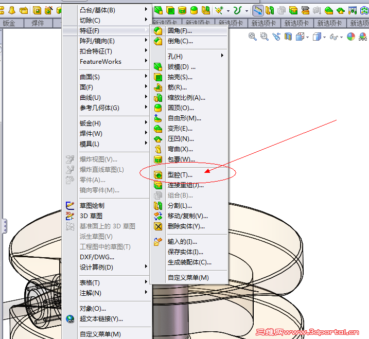

发表于 2012-6-20 11:07:19 | 显示全部楼层 来自: 中国广东茂名
你好,请问你是如何做出上面动画的,能不能给我指导一下,我安装的是SW2011,怎么找不到型腔功能按钮,我的QQ77194783,期待你的指导!
