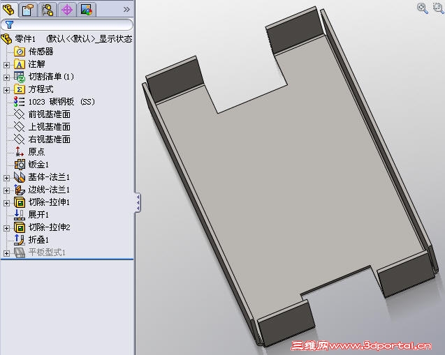

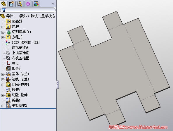

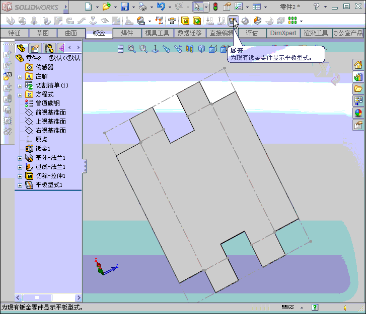

这个是SW2012的钣金  里面 展开平板样式效果
0 A( u  L$ ^( j: v8 E3 j9 U, m
# X+ E# n, _8 E0 H  V1 o4 {! w# f8 l5 Z0 z
这个是豁口
2 A/ ?2 X2 Y2 i% y( ^$ Q1 E- l 零件3.JPG
- i, H  e8 a( o  [5 S/ A这个是展开折弯效果
; u; K( k; k; D# z0 J2 A 零件2.JPG + D* s" A3 P* m8 d3 B+ S6 E; I- a
这个是展开平板样式效果
, I& M! K' o$ r* L2 E4 B1 U
) r  o, t! J7 S% f) E, u& [& Y  y+ K7 P" Y9 L! V
注意看豁口下面的边消失了。。。。谁能帮我看下怎么设置。1 U# B  u  B' ^
不会出现这个情况,2010没有这个现象,我没有使用过2011。
4 v7 ]2 r! F+ p/ N8 K下面有附件,大家可以下载下来看看我哪里出错了。
6 Y6 _# e) F: M3 X9 g* X8 e 零件1.7z (92.69 KB, 下载次数: 28)

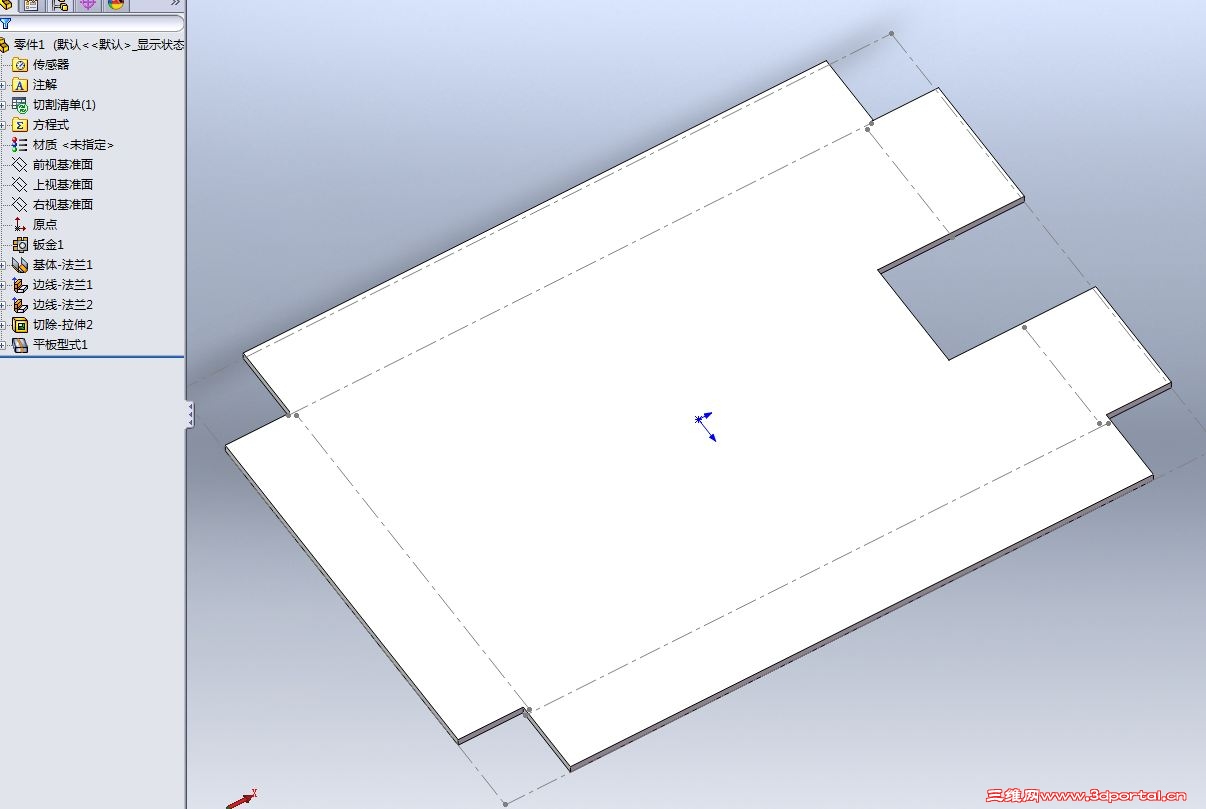

有时切除会破坏边线法兰的整体性,导致平板型式错误。解决办法很多,比如展开后做那个缺口再折叠、做基体法兰时留出缺口等等都可以实现。

1.现在的问题是我在使用2010的时候就没有出现过这个问题,
, m3 t3 @" ?3 |  H" g9 e" A& H2.你所画图的时候是对角,我所画的是包角,对角没问题,但是又会出现领一个问题,就是有时候四边的折边,未必就是一边高。所以需要用到包角。! E" W- j  {+ b( C7 l2 `
3.只要是包角,不管是直接拉深,还是展开以后拉深在折弯,包角的那条边都会消失,你如果是2012版的,你可以试一试。

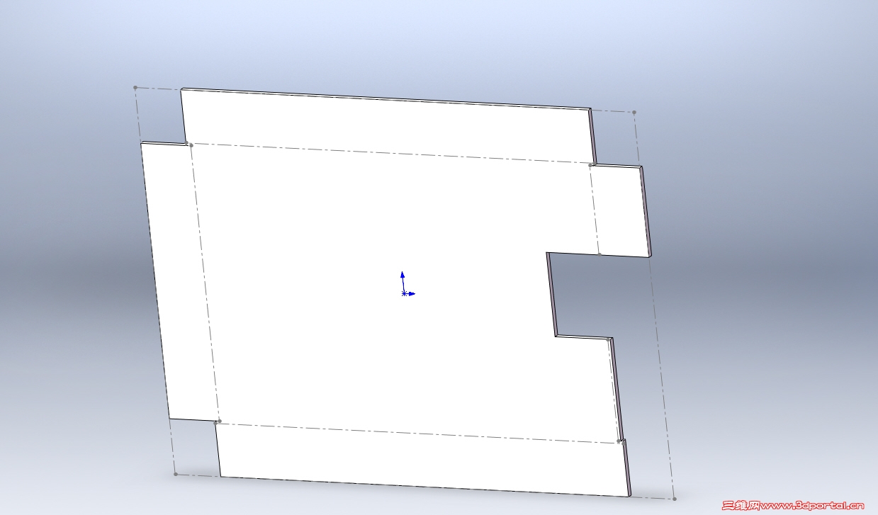

发表于 2012-6-21 11:54:54 | 显示全部楼层 来自: 中国江苏无锡
展开很正常,没问题啊........

发表于 2012-6-21 15:18:23 | 显示全部楼层 来自: 日本
1# 随便起个名 9 W" G! L  R2 z6 h& J
- t: g5 S5 w; o& J; C
你的文件看了下,2012 正常,看不出问题- ^% A- R& a+ N" i3 G" D+ k, F
阿帕奇 + 3
 楼主| 发表于 2012-6-23 19:34:42 | 显示全部楼层 来自: 中国河北沧州
8# KCKK
1 S3 l* a& z. e; {4 j4 c& c: [% g& K; [9 G+ P7 h
* Q1 I8 {* w# ~) O
你这个是对角的折弯,我这种是包角的折弯

官方已经承认这是个bug 会在以后版本修复,以前版本确实没这问题!7 w4 P( U! t1 o6 z' |9 J
可以改变一下内R角
 楼主| 发表于 2012-7-8 10:57:51 | 显示全部楼层 来自: 中国河北沧州
zhutj 发表于 2012-6-27 13:01 static/image/common/back.gif
& k' j* J" i" M, a4 ~4 w7 M" |: q官方已经承认这是个bug 会在以后版本修复,以前版本确实没这问题!: M9 W0 ~* x3 z
可以改变一下内R角
