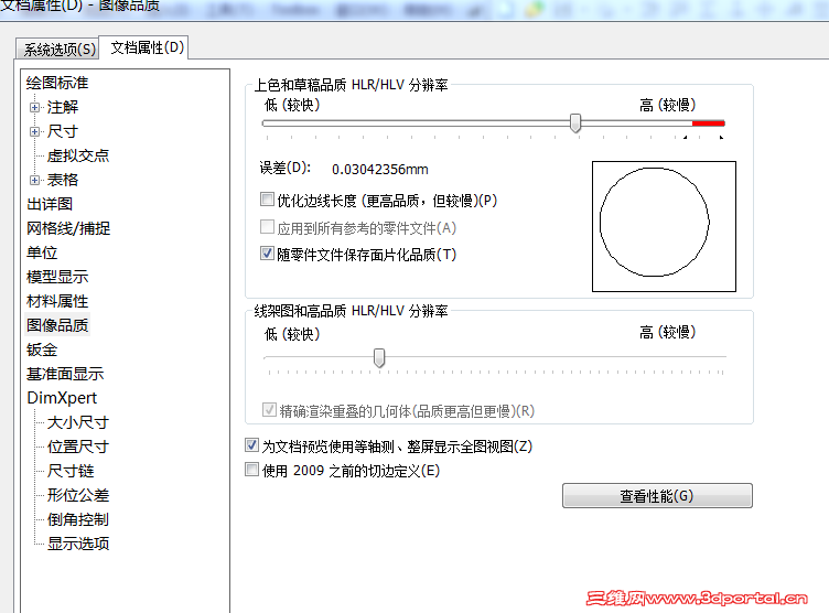

solidworks如何改显示质量啊?
发表于 2012-6-10 15:06:32 | 显示全部楼层 来自: 中国福建厦门
不知道说的是不是这个???
 楼主| 发表于 2012-6-10 19:52:19 | 显示全部楼层 来自: 中国江苏盐城
是的    谢谢
发表于 2012-6-11 07:42:56 | 显示全部楼层 来自: 中国江苏无锡
路过 很好  学习了
发表于 2012-6-11 07:55:33 | 显示全部楼层 来自: 中国广东深圳
还是不要拖得太靠右,严重影响你电脑的速度
发表于 2012-6-11 08:01:29 | 显示全部楼层 来自: 中国辽宁盘锦
其实有试过,如果不是大装配或者细节设计(如纱窗眼之类的)一般还好
发表于 2012-6-11 09:10:30 | 显示全部楼层 来自: 中国上海
调到右侧,显示圆弧更圆滑些。不过如果零件多了,对电脑配置的要求就比较高了
