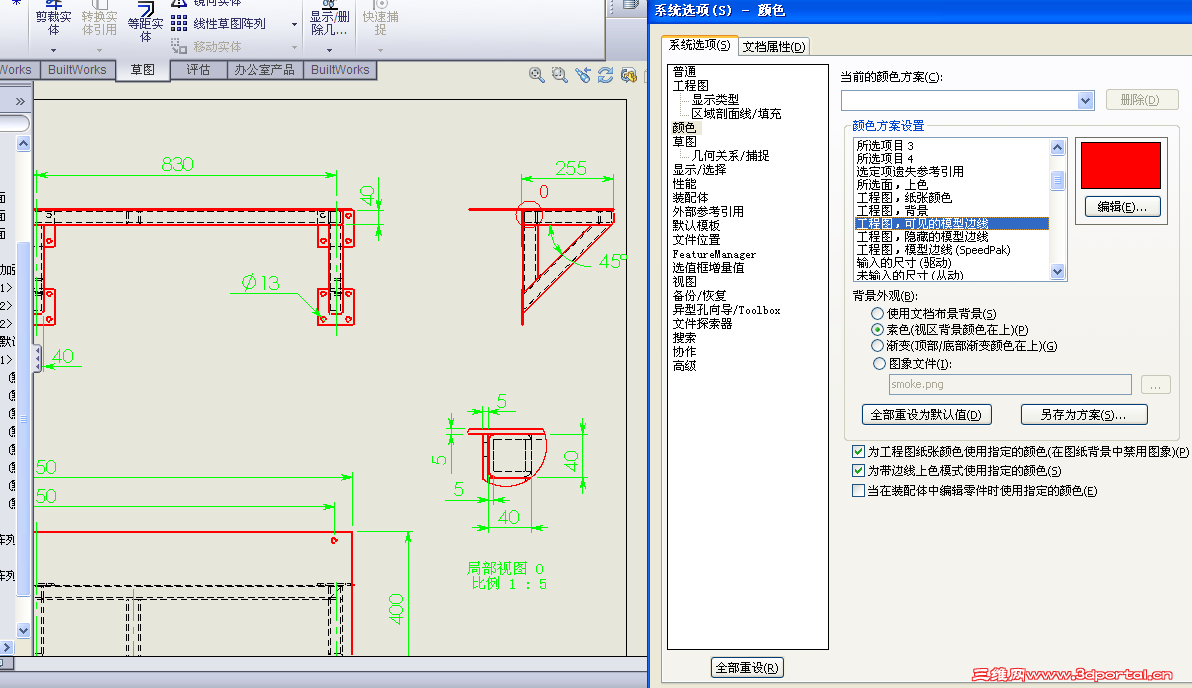

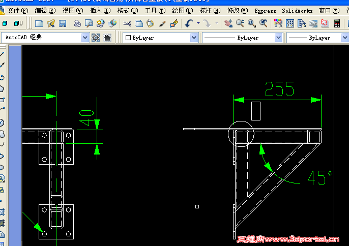

如题,现在想用solidworks转换一个模型工程图为dwg格式(在autocad里面打开),在solidworks工程图里面可以设置某个视图为上色的框架模式,我想转换为dwg后,仍然保留上色的效果且能在autocad里面打开。哪位大大知道怎么弄啊希望不吝赐教!!万分感谢!!!

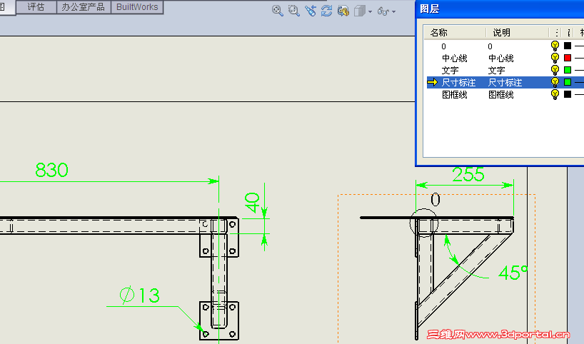

应该是在图层里面修改看看吧!
发表于 2012-6-11 12:22:59 | 显示全部楼层 来自: 中国江苏苏州
还有这个,你看看是需要哪个?

似乎是不能保留面上色的。你转成DWG后,你试试把你要有色的面用填充命令填充成实心的行不行。我是没试过。

保存为DWG格式时,选项里的映射哦,
