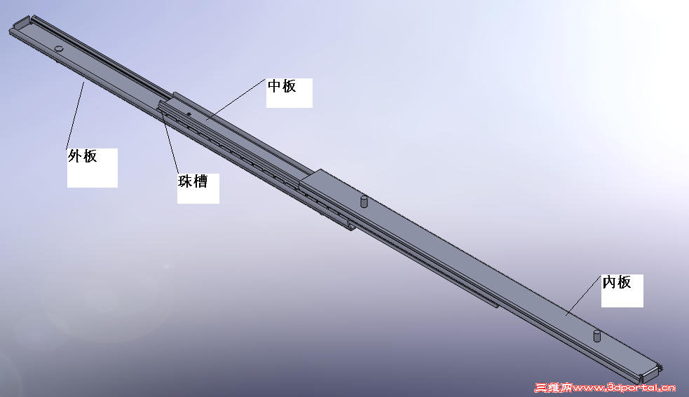

[已解决] 求助,这个真心不会了!滑轨的开合动画怎么做?
发表于 2012-6-11 13:49:30 | 显示全部楼层 |阅读模式 来自: 中国福建漳州
本帖最后由 ylh3527 于 2012-6-13 11:07 编辑 ( F1 C9 Q  y2 W1 C0 c4 K4 W; U
" `6 [) v4 f$ {* B' ^* Z
要求如下:. p. E7 N. g# }# j
闭合时:内板退到与中板端面平齐时,内板和中板整个整体再退到外板端面- E# L! a6 L( O  g& a- w6 v
真心不会,求助啊!附档!7 j! U5 B0 @3 d, \. i( P

零件图和装配体内名称不一样?打不开,另装配不知三层的组合结构?你的图旧版,我用SW2012的,可能帮不上忙......- s& t1 s4 i' g& u' }3 |& C
9 z+ o" P( c) ~' q/ x! O
这个珠巢将钢珠画在一起可能好些?
' ^: T1 v9 H! t4 D" `; C3 x; k0 l; C8 S) @& R

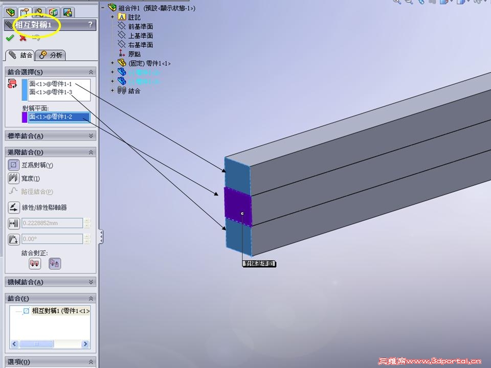

本帖最后由 hero522 于 2012-6-12 09:04 编辑 0 x  R9 `/ A- M! ]
7 ]4 d. ~9 c! I$ h2 c6 R9 I
簡易方法--用對稱結合
! `; ]; f7 o% J; _: o. ?4 b若起始位置"面"沒有對齊,需建立曲面( [7 c8 n+ U! X
簡報1.jpg 4 C+ W' {* t; r2 I( c  c2 |) X
