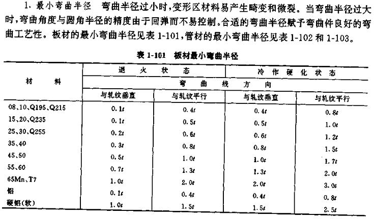

板材的弯曲最小半径在各种标准中都不太全面,比如在冷态与热态下各种厚度的板材的最小曲率半径各是多少?有知道或有标准的请不吝赐教!谢谢!

给你看看这个,也是资料,里面的具体情况我也没全遇到过

 楼主| 发表于 2006-6-9 16:57:24 | 显示全部楼层 来自: 中国江苏南京
首先感谢楼上的关心,这资料我也有,可是什么样的板厚与弯曲角度和上模半径要采用加热的方法或是可以冷弯的说明就没有了.
发表于 2006-6-27 18:18:29 | 显示全部楼层 来自: 中国江苏南京
原来楼主还想要弯曲角度的参数影响。不知道哪里有现成的实验数据?
发表于 2006-7-30 22:13:34 | 显示全部楼层 来自: 中国山东聊城
我一般选板材的弯曲最小半径等于板厚
