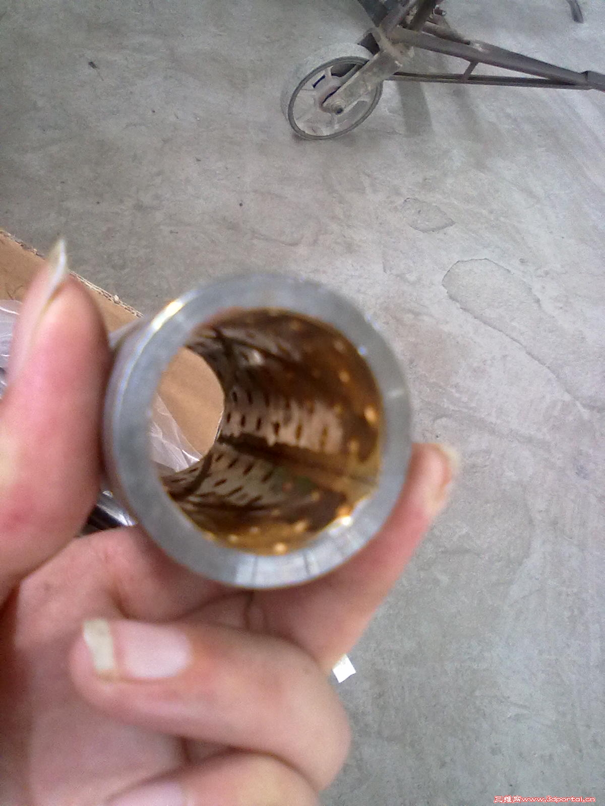

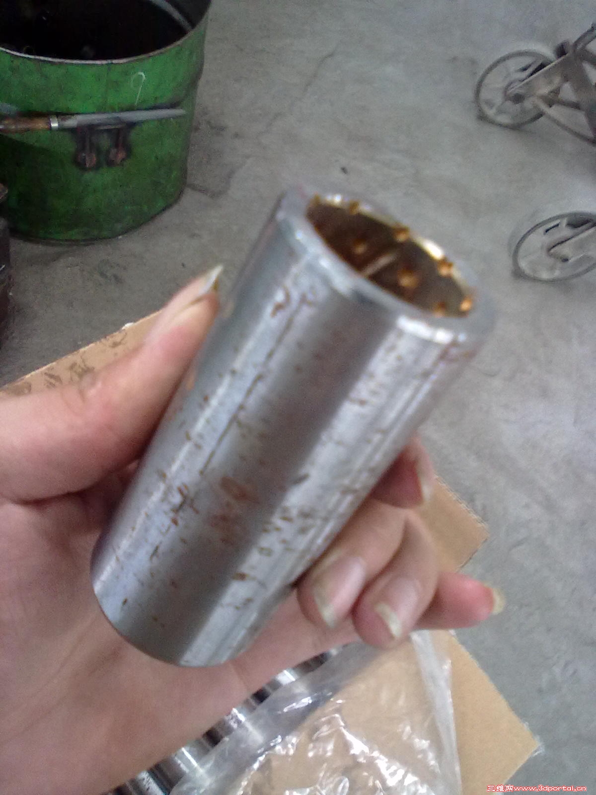

请问这个复合衬套是用棒料车出来的还是用板材圈出来的?
7 _; V; \- p# B0 A   里面的油槽和圆点是怎么弄出来的?
$ Q8 p2 W7 e4 ?  里面的一层铜是怎么弄上去的?3 @0 L7 U% h# o8 n% ^$ `" l
$ D) C+ ^" p4 c2 |' Z   三个问题谢谢了!
2 ]* H+ v0 t1 b7 h. F  现在弄上图了9 c. X4 T% _/ q) X2 y. e- }
  这是汽车前弹簧吊耳总成上面的.

看不到图片,仅就第三个问题回答:是离心铸造铸出来的。

这是钢铜双金属衬套。  d6 e6 Q$ K2 o# v- m4 F/ C# r8 I
/ e( w" g, g: o2 ~3 w
第一个问题:是平板卷制成形的,不是棒料车出来的。
/ @/ M0 K* A; Z: y8 w4 X) X第二个问题:油槽是卷制之前铣削出来的,圆点应该是冲出来的。
; n( ?5 n" C+ f  t第三个问题:铜层是由铜粉通过粉末冶金的方法烧结上去的。
9 X) _& Y: m' P3 ?. x# {; B- G
4 F! N) L, W* e  i* |以上供参考,楼主也可以咨询一下做滑动衬套的厂家,浙江嘉善有很多。

看到了图片。从图上看外径可能25~55mm,长径比比较大应该不是我在3楼说的离心铸造铸(当时没看到图片,估计是这样)。你可以看看外圆上有没有接痕,有的话就是5楼所说滚压成型。没有的话就应该是圆棒车完后铜层由铜粉通过粉末冶金的方法烧结上去的或熔模铸造出来的(这是凹坑可以直接铸出)。
