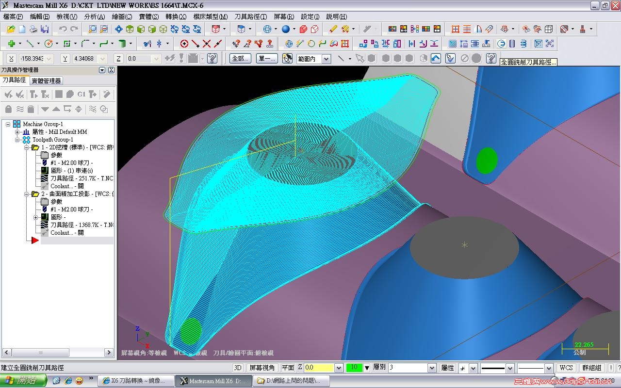

X6 刀路轉換 ~ 鏡像功能
! }* k5 |# ^- R$ D, ?6 P' e不知道是參數設定問題還是軟件問題.....1 E0 N' I" F) W( i3 G
& A4 j- _! O. l% X& z
a-1.JPG 1 V$ C; {, [0 e3 k/ t
2 J  J2 u: C) O; m: b/ k7 O
A-3.rar (795.69 KB, 下载次数: 13)

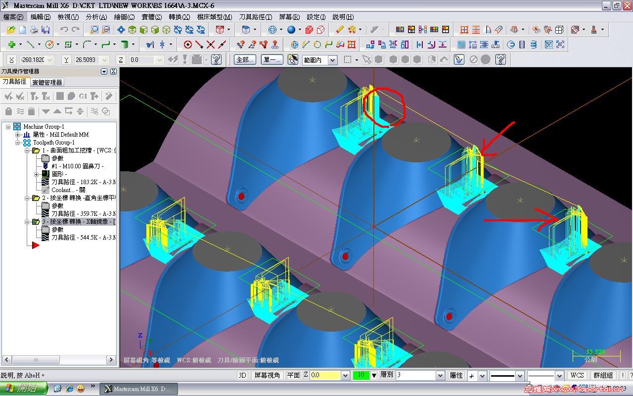

還有平移問題~
# _7 Q$ R7 c/ ~刀路為投影加工 , 刀路平移有問題" o: D5 B& s3 v. x
& r9 G2 z$ ?! p$ @: \9 G/ t6 [ A-2.JPG $ L6 V3 L8 y6 g' O. W
! |  m/ g$ N! q- e T.rar (1.16 MB, 下载次数: 15)
发表于 2012-6-12 17:50:58 | 显示全部楼层 来自: 中国广东深圳
得用图形镜像才行,用NCI镜像会出错的,好像是从X4,还是X5以后就开始这样,软件越升级,越来越不好用
发表于 2012-6-12 20:42:34 | 显示全部楼层 来自: 中国四川成都
# |" S. h9 C1 ~6 y$ Fquanzhou25 发表于 2012-6-12 17:50 http://www.3dportal.cn/discuz/images/common/back.gif
/ u, b  p" e2 F! ^7 F" Y. g
前些用X5,也报错。。。重启后就OK了。。。感觉怪怪的。
 楼主| 发表于 2012-6-13 11:12:53 | 显示全部楼层 来自: 中国台湾
這個鏡像功能bug無法解決嗎.....
发表于 2012-6-14 22:07:33 | 显示全部楼层 来自: 中国福建福州
X5MU1也是这样的,软件开久了就会这样,要仔细检查,发现不对把软件关掉再打开就没事了,应该是盗版的缘故吧,凑合着用吧~

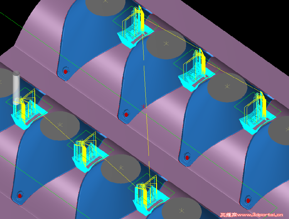

2 `( _7 D: m; k5 t, P5 f! Z! k6 a' S. e0 R- L2 F7 t
Lz的要求是這樣嗎。: y7 o% Y0 d2 \) h3 `% \0 Q
  x4 }' G4 w/ i* G/ Z0 M4 `
" B0 v, Z! ~2 x/ F 未命名.png
( f- o7 V! |9 A, X& k7 A
8 x9 F3 L* u5 o* U3 k" |MASTERCAM從X3以後,就把平移的功能改了。* V3 C2 g. z; l7 L" x
如要平移或旋轉,要用"NCI"。' O, N! w* r$ Y1 T; }
如要鏡射,要用”圖形”。
