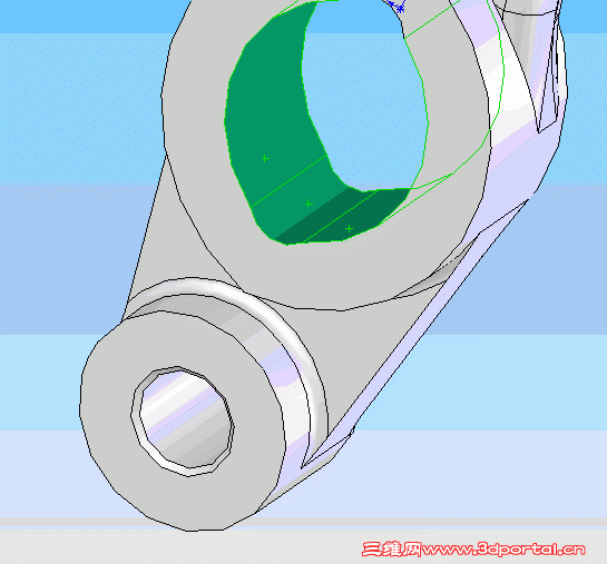

4 n1 i; K. j# j" A6 X1 W$ m6 b8 e0 Z准备将铜片与铸铁粘合在一起,不知道有么有合适的粘合剂,此零件使用环境在机油润滑环境内,温度最高60℃,每天要与与之配合的(45钢)钢轮做相互做滚动摩擦。频率每天一般不超过50次,最好寿命能够长点,能够保证铜片与铸铁件粘合的牢固。除了粘合,还有什么其他的方法么?由于位置比较特殊,铆接很不好弄。

铜片与铸铁可以粘合,但在这样的环境中粘合质量和寿命都不是很可靠。还是用钎焊一层铜的方法比较可靠,用铜作焊料,用硼砂作焊剂,气焊熔化焊于铸铁表面,冷确后再加工平整,质量寿命均可靠。
 楼主| 发表于 2012-6-12 10:36:45 | 显示全部楼层 来自: 中国江苏镇江
我们也考虑这样的方法,原因是零件是外协加工回来,需要专用的工装夹具,我们这没有。而且零件形状相对有点复杂,如果焊接的话加工我们这没办法搞定,老板意思不要拿到外面加工,家里搞定(外面加工又要钱)。无奈之下我在想这个馊主意。这样做的原因是因为在装配过程中有比较大的间隙,间隙又比较影响操作使用,我想通过在零件表面贴合一层铜片,因为铜片的厚度基本差的不是太大,用来减小间隙。

钎接可能是较好的方法,选择钎料时,最好选含有镍、银、铜类的钎焊料,这样才能保证可焊性和焊接接头强度可能达到LZ要求。

上个图,大家给指条明路。
 楼主| 发表于 2012-6-12 10:59:14 | 显示全部楼层 来自: 中国江苏镇江
我又想个馊主意:用铜片做成3对折的,中间开缝,把中间那折放在绿色区域,(绿色区域不是所有都要贴铜,只是一部分,要么上半部,要么下半部)外面的两折放在外侧,用铆钉铆起来,当然与曲面贴合部位先用胶粘合起来然后在铆。不知道这样的可行度怎么样

便宜没好货,看你怎么想了,踏踏实实做事吧。
* y. [% b& u/ B) H) t原则上应当把孔做大,然后镶套。
发表于 2012-6-18 13:46:46 | 显示全部楼层 来自: 中国山东烟台
我们这是通过离心铸造把铜铸在铁上 而且效果不错
发表于 2012-7-4 14:22:21 | 显示全部楼层 来自: 中国福建莆田
那你弄个螺栓锁一下不是更好。。
发表于 2012-7-5 14:11:42 | 显示全部楼层 来自: 中国上海
我们这就镗孔镶套,比较方便了~
发表于 2012-8-22 09:10:30 | 显示全部楼层 来自: 中国山东潍坊
厌氧胶怎么样?我以前都用这玩意。反正我模具上用这玩意。每天怎么也得几千下吧。一直用着没事。你可以试试。就是贵点。
