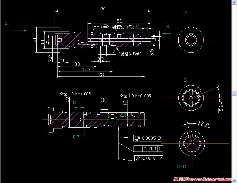

未命名.jpg ,简单版的 2004,公差怎么不能标我就郁闷了材料为Cr12MoV ,可以的话请具体

单位是公制的吗?是的话够难的!图纸有些表达不清:B向视图旋转了吗?怎么与A视图方向不一致?圆柱母线的直线度0.1微米?B基准是指整个圆柱面还是图示的一条母线?直线度0.001还有基准吗?为什么不标成圆柱度?
发表于 2012-6-12 21:57:37 | 显示全部楼层 来自: 美国
直线度应该是轴线吧,微米是0.001,图纸中是0.0001,这个肯定做不到的了。' S* k+ F% F* C1 d5 r, z6 e
看基本的要求应当是液压阀芯一类的产品,按道理应当是0.001~0.004的要求,直径负0.005公差带,估计偏小了,应当是-0.004~0.010,否则运动发热时估计会比较容易卡,ATOS的阀芯一般是8~10微米的配合带,不知道这个要求这么高能不能做出来。
( q% t& l% f# e9 y一般专用磨床的精度可以做到0.002左右,低于0.002估计没有人做了,非常专业的日本磨床可以做到0.0004左右,但设备非常昂贵。

1  形状公差直线度不要基准,平行度是素线与轴线吗?这种标法少见。同轴度只上一段轴,基准要素与被测要素是一样的。精度高得出奇,0.1μ和0.5μ,一般机加工能达到吗?
; t' C4 R$ v& m& o2  公差标注和键槽标注都不符合规范。
1 g3 M7 x% Y: x. o0 b& R3  那么高的精度都没有表面粗糙度,所有圆柱尺寸都没有加φ。
0 U+ K( k0 d; J这工艺是达不到的。

3# wjk8399 我看了原图 公差是下偏差-0.0025
 楼主| 发表于 2012-6-13 20:24:39 | 显示全部楼层 来自: 中国福建莆田
4# gaoyns 形状公差都是相对轴线的
 楼主| 发表于 2012-6-13 20:27:24 | 显示全部楼层 来自: 中国福建莆田
2# tangcarlos3d 这个地方错了差了90度

0.0025是活塞销的配合精度等级了,一般厂家做不了,不要想了。

加工光面塞规的厂家能够做,
0 z+ L# q3 [4 O" ]+ U8 S! E; \% e; E加工时,,精密磨床加工外圆留量0.15,中间环形槽采用曲线磨床加工到尺寸,保持尖角。再增加煮油定性处理,油温160度,时间8小时,精修中心孔,精磨外圆,流量0.02时,定温4小时,万工显检测实测值,再根据实测值精磨。5 D# U0 O5 z7 M7 k" Z% `" [7 g4 n
材料建议采用GCr15或CrWMn材料,否则热处理淬火应力大,影响尺寸精度,保险起见,建议中间增加一道半精磨并定性处理。& y9 `+ t8 |) ]  r1 S
注意:外形保持所有菱角处尖角,否则零件报废
