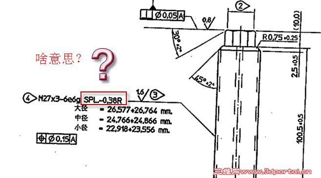

请教各位网友:
- \3 I6 P; ?9 C4 o) | 螺纹M27*3-6e6g SPL -0.38R的SPL -0.38R表示啥意思?
, ]! T& O% i- S  c0 }4 ]0 W如能指导不胜感激,谢谢。
发表于 2012-6-13 22:08:58 | 显示全部楼层 来自: 中国河北秦皇岛
多线螺纹的标记有公称直径,螺距p,导程L“Unified  Form”(统一螺纹牙型)“SPL—EXT”或“SPL—INT”(特殊外螺纹代号或特殊内螺纹代号),检验体系代号组成。对高强度螺纹,宜采用标准公差。采用特殊长度的螺纹量规,在“LG”(量规长度)后标注特殊量规长度值和代号“SPL”(特殊)在公差代号后也加注代号“SPL”(特殊)
 楼主| 发表于 2012-6-13 22:11:50 | 显示全部楼层 来自: 中国浙江嘉兴
2# 单杰 + y. l$ K. U: c$ z3 f6 q3 a1 ]
谢谢朋友指点。
+ b/ {8 s$ ~! h' {+ I3 k另外-0.38R代表啥意思?谢谢

发表于 2012-6-14 19:08:21 | 显示全部楼层 来自: 中国河北廊坊
' }* @* i* a* V' C5 ]8 y% MM27螺纹直径,3是螺距。6e6g是中经和外经公差带代号,剩下的不知道了

发表于 2012-6-15 09:42:56 | 显示全部楼层 来自: 中国四川成都
螺纹M27*3-6e6g SPL -0.38R; a3 p- r- H4 h) p, z5 ?/ N3 n- F- H% G
M螺纹 27公称直径,3是螺距。6e6g是中径和外径公差带代号,“SPL”(特殊)。6 k4 w' Y/ `  H9 v0 b3 [
R圆锥外螺纹,公称直径0.38mm

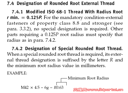

 楼主| 发表于 2012-6-20 11:17:51 | 显示全部楼层 来自: 中国浙江嘉兴
本帖最后由 zhoushan403 于 2012-6-20 11:20 编辑 # I4 ^; c9 ~4 t7 ]; B+ Q
0 ~4 T: ~# A* r8 {# F8# tangcarlos3d 7 C. H( |$ H: T- g
6 ?2 j& p- |; g9 p7 w8 p" m7 h
朋友检验丰富,谢谢。/ W: A. g) R( n
查询ASME B1.13-2005后方知,是底部圆角尺寸。
2 G- j4 c$ S& g8 [  X: [+ z; {) ^但是标准上R标在前面,而图纸标在后面。

 楼主| 发表于 2012-6-21 16:26:57 | 显示全部楼层 来自: 中国浙江嘉兴
13# 403108952 1 y1 p# G9 z# v" G# Z
核电行业。
 楼主| 发表于 2012-6-21 16:28:42 | 显示全部楼层 来自: 中国浙江嘉兴
11# cnxiaomao
9 ]" I, f9 O1 i  b谢谢朋友指点。
1 G4 |2 i4 M/ a与您商榷:
* _6 B- S: M2 w! @4 S你判定0.38R为圆锥外螺纹有何依据?
$ }  F. n7 u3 D7 u* Z2 y再次感谢!
发表于 2012-6-21 19:21:44 | 显示全部楼层 来自: 中国广东汕头
本帖最后由 tangcarlos3d 于 2012-6-21 19:52 编辑 7 k; ^. ^. \+ {% Y( K3 a9 Z# Y
8 o! y) Y. x( S
"螺纹M27*3-6e6g SPL -0.38R# D' w, j5 a, A7 O1 q
M螺纹 27公称直径,3是螺距。6e6g是中径和外径公差带代号,“SPL”(特殊)。% _7 N3 b6 I& r' n
R圆锥外螺纹,公称直径0.38mm"  W5 e& r; k0 F4 r3 k. D2 f" p& h
11楼的回答有问题:怎么是 螺纹M27*3,那里又冒出来了 R圆锥外螺纹,公称直径0.38mm?$ l$ r/ d7 L3 Q! Z0 @, m; P4 m8 J
发表于 2012-6-21 19:23:32 | 显示全部楼层 来自: 中国广东汕头
标注根部圆角半径是:如果半径大了容易与内螺纹的牙尖处发生干涉;小了根部应力集中严重,容易发生裂纹。
