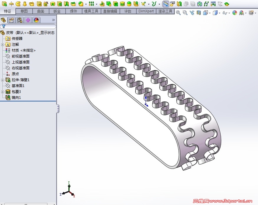

如何用SW画,图片中皮带两边的褶边。
; j" `! M) ^! ^- m1 K2 [( c 20111231143621.jpg # k2 d7 l; v" Z* Z, R% K
请高手指教.小弟很急,在线等啊!

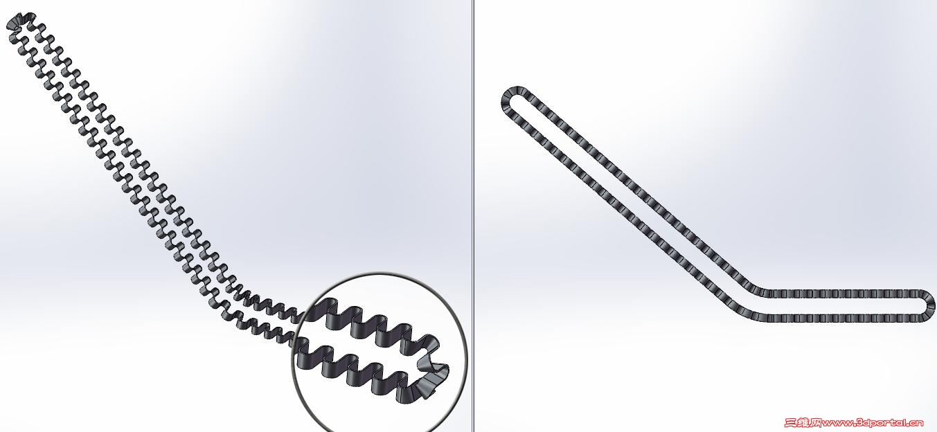

楼主,来多一张局部放大的看看褶边?
 楼主| 发表于 2012-6-13 18:54:37 | 显示全部楼层 来自: 中国江苏苏州
弯曲的,随便了# d3 E" `2 _: y9 X: J0 }9 j; S
我就是想知道画的方法; U1 o+ B% l1 J% h$ ], _+ j9 p) t
 楼主| 发表于 2012-6-13 18:58:43 | 显示全部楼层 来自: 中国江苏苏州
主要是画法/ U& `' P# W. q% h
弯曲的褶边,路径是 水平——斜坡向上 的环绕一周

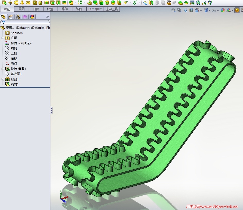

发表于 2012-6-13 20:04:34 | 显示全部楼层 来自: 中国广东佛山

发表于 2012-6-13 20:11:58 | 显示全部楼层 来自: 中国江苏徐州
4# czs204 6 N( Y, L7 u$ g9 t' M$ m2 g$ B
用弯曲试一下,有点麻烦,需计算,拉伸,阵列后弯曲命令
发表于 2012-6-13 20:14:57 | 显示全部楼层 来自: 中国上海
这个不知道用包覆能不能做。
 楼主| 发表于 2012-6-14 08:19:32 | 显示全部楼层 来自: 中国江苏苏州
谢谢5楼fsjt,但是包覆不能用在斜面上啊
! Z1 E' H/ D0 l) m) ^& Y5 Z6楼正解,可否上传个源文件,小弟我学学,我的SW是2010版的,麻烦大哥了!

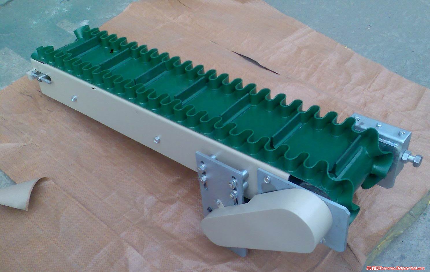

这叫什么皮带啊
发表于 2012-6-14 09:06:47 | 显示全部楼层 来自: 中国江苏南通
这个输送机角度是不是太大了?  45度以上?  东西上去不会掉下来?  我们一般是30-33  最多37   求指教  话说fsjt换头像了  都不认识了。。。

发表于 2012-6-14 09:40:26 | 显示全部楼层 来自: 中国上海
这个用包覆可以做,
发表于 2012-6-14 09:52:58 | 显示全部楼层 来自: 中国吉林长春
扫描 能行么 走一个3D曲线 扫描出来!
发表于 2012-6-14 10:32:02 | 显示全部楼层 来自: 中国江苏无锡
这个用包覆可以做
 楼主| 发表于 2012-6-14 10:49:28 | 显示全部楼层 来自: 中国江苏苏州
包覆好像不可以吧,
4 Z  z% T  G8 d# G: f9 D我要的是第一张图片的效果,水平——倾斜向上  的环绕一周。就是6楼画的样式

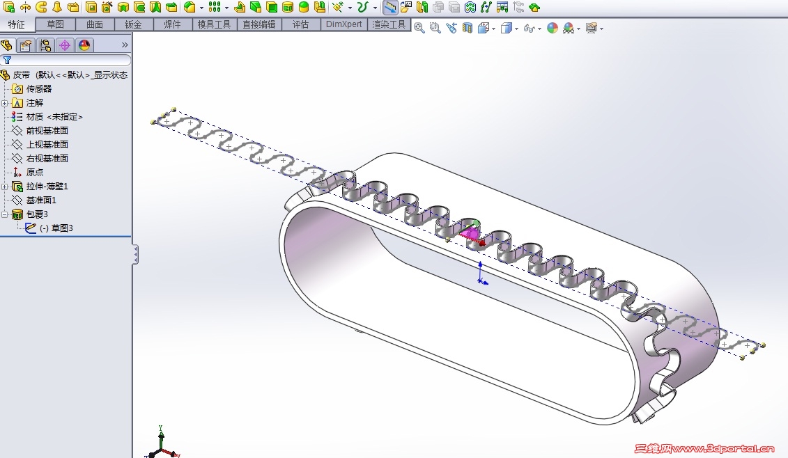

发表于 2012-6-14 12:23:01 | 显示全部楼层 来自: 中国广东珠海
7 c( ^& ^  ~: }
3 _2 U! W: C# l3 T4 j" B将主皮带线改为“套合样条曲线”, c' I9 n9 F- n
* Q. ^& a6 j' D) F+ K
 楼主| 发表于 2012-6-14 12:24:46 | 显示全部楼层 来自: 中国江苏苏州
高手,给个源文件,学习一下吧! 16# fsjt
发表于 2012-6-14 12:26:03 | 显示全部楼层 来自: 中国上海
8 g2 b5 D6 [5 r4 eczs204 发表于 2012-6-14 12:24 http://www.3dportal.cn/discuz/images/common/back.gif
7 U% W3 K. {! M9 u" {
慢慢等吧。
发表于 2012-6-14 12:34:45 | 显示全部楼层 来自: 中国广东珠海
sw2012
, I" j: _0 M& \1 k5 W+ d2 f2 p  u1 M
3 J( z% Y1 W9 H# Y& ]" O: w7 m 皮带1.rar (1.41 MB, 下载次数: 25)
 楼主| 发表于 2012-6-14 12:48:31 | 显示全部楼层 来自: 中国江苏苏州
19# fsjt
7 x' O5 @" K0 r' ~0 ?8 t+ S; q非常感谢fsjt,“套合样条曲线”好方法!
