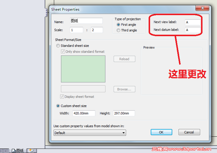

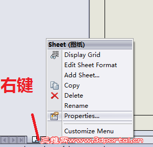

发表于 2012-6-15 08:58:07 | 显示全部楼层 来自: 中国辽宁盘锦
如下操作
发表于 2012-6-15 09:08:15 | 显示全部楼层 来自: 中国广东东莞
照楼上的办,保存模版,一劳永逸
 楼主| 发表于 2012-6-15 12:24:53 | 显示全部楼层 来自: 中国江苏常州
10# 阿帕奇
* S, }9 k% |: E4 F. P5 O7 V. ]谢谢版主。
