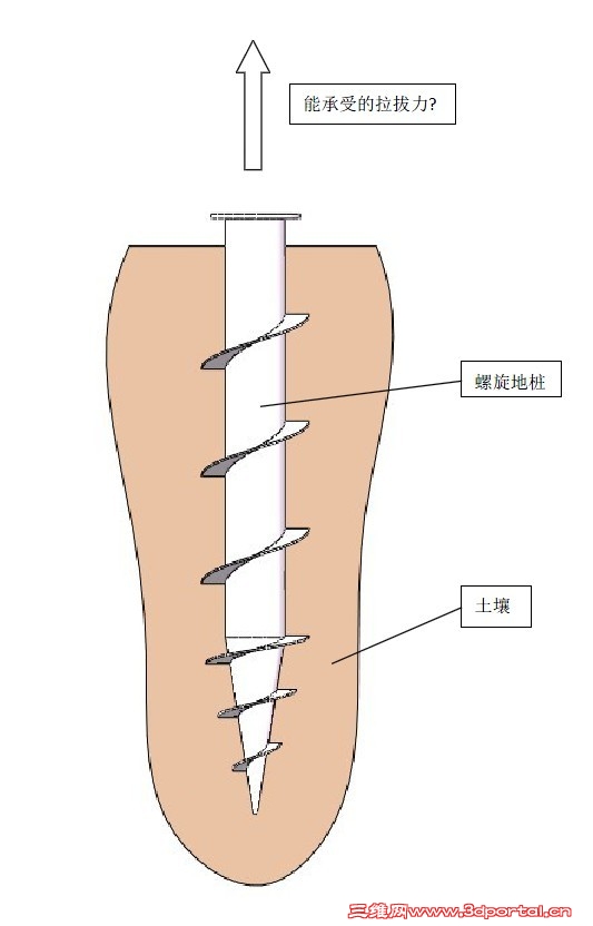

[求助] 螺旋地桩拉拔力的计算??
发表于 2012-6-14 13:30:37 | 显示全部楼层 |阅读模式 来自: 中国山东青岛
请教个问题, s( N; W0 n, x) K/ o, O
如何计算如图所示的螺旋地桩的拉拔力?有无规范标准可查?
, R( V' l- N% F+ l2 D如无,能否用ansys或其他软件模拟一下,其边界条件和载荷怎么施加呢?(还需要什么其他土壤参数,假如这些参数已知)
$ X$ G* w- L) t# h: ^4 M0 `& g+ w研究研究,希望能看到答案。
4 d/ z- \' w- m 未命名.jpg

发表于 2012-6-15 08:47:30 | 显示全部楼层 来自: 中国辽宁盘锦
假想两种情况:1.拔不出来,即土壤有足够的强度,螺旋地桩拉断;2.螺旋地桩有足够的强度,多大力度可以从土壤里拔出来
 楼主| 发表于 2012-6-15 09:09:21 | 显示全部楼层 来自: 中国山东青岛
% w: I& @8 a/ }/ k, R阿帕奇 发表于 2012-6-15 08:47 http://www.3dportal.cn/discuz/images/common/back.gif
$ y+ i) z  T2 J: f
- B( }+ h; E/ s# H" ^8 N那边界条件怎么加呢?
发表于 2012-6-15 09:35:04 | 显示全部楼层 来自: 中国辽宁盘锦
设置大些就应该满足了吧,如1,将土壤设置成刚性,看地桩的应力分布

 楼主| 发表于 2012-6-19 13:43:56 | 显示全部楼层 来自: 中国山东青岛
设置大些就应该满足了吧,如1,将土壤设置成刚性,看地桩的应力分布$ y" r  k; m" C; }
阿帕奇 发表于 2012-6-15 09:35 http://www.3dportal.cn/discuz/images/common/back.gif
! l% n4 F* v6 I5 V你的意思是在螺旋地桩的表面,添加固定约束?
