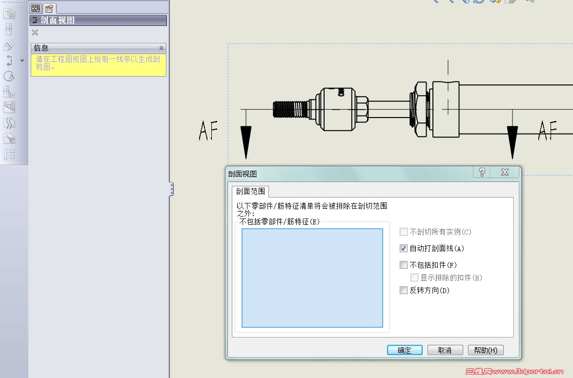

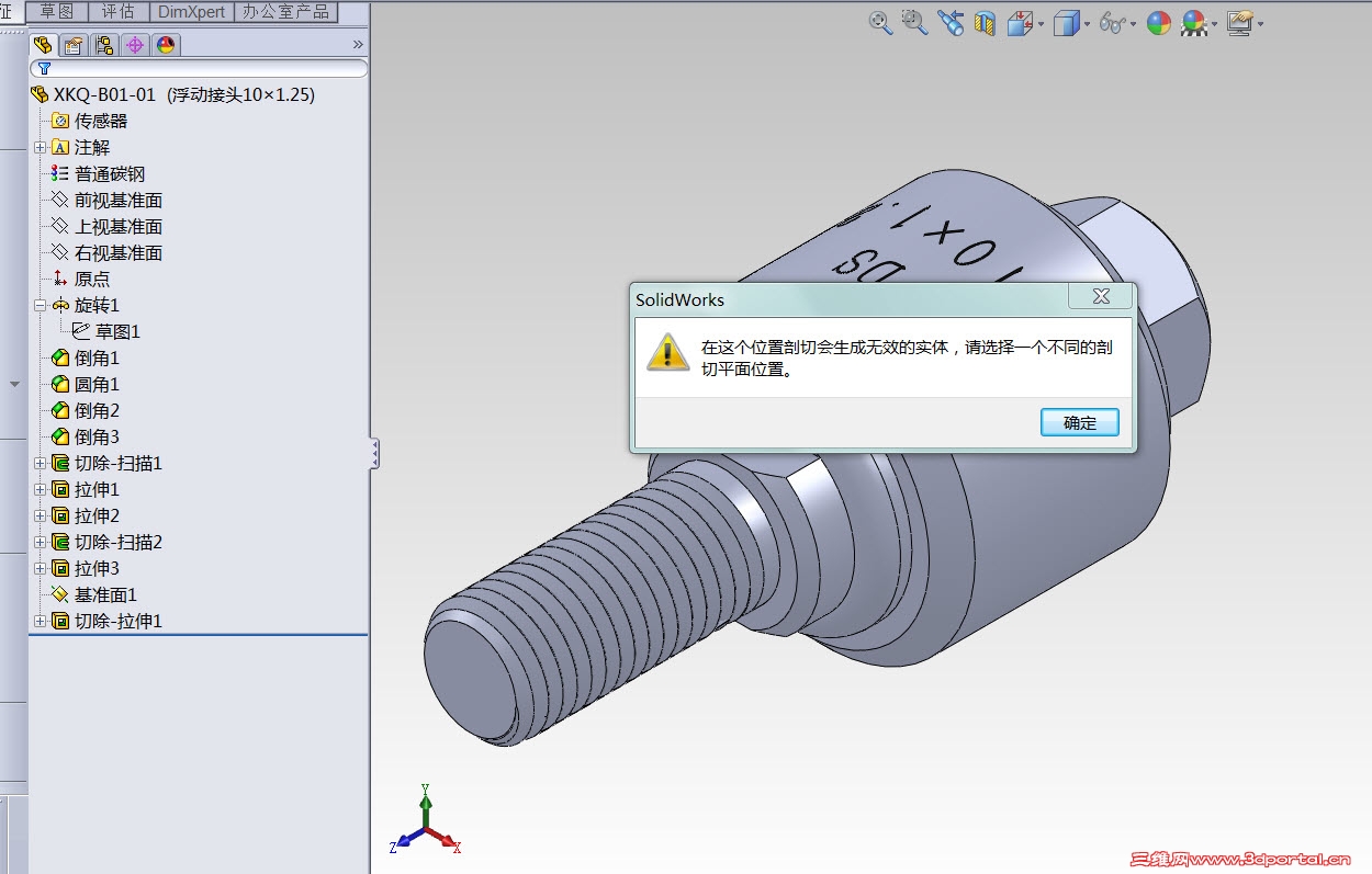

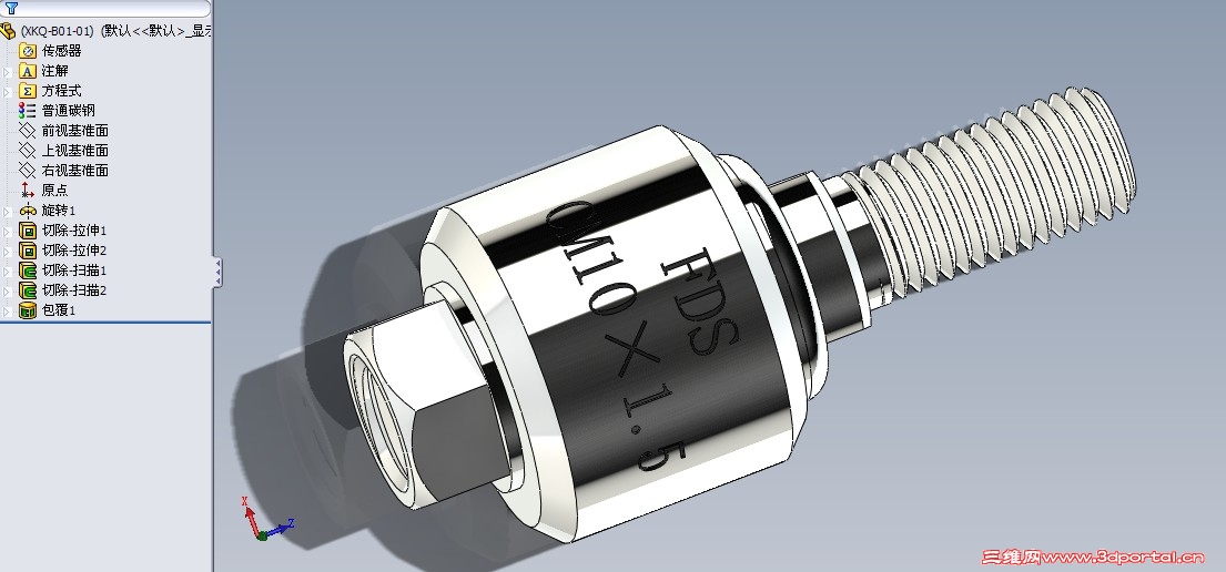

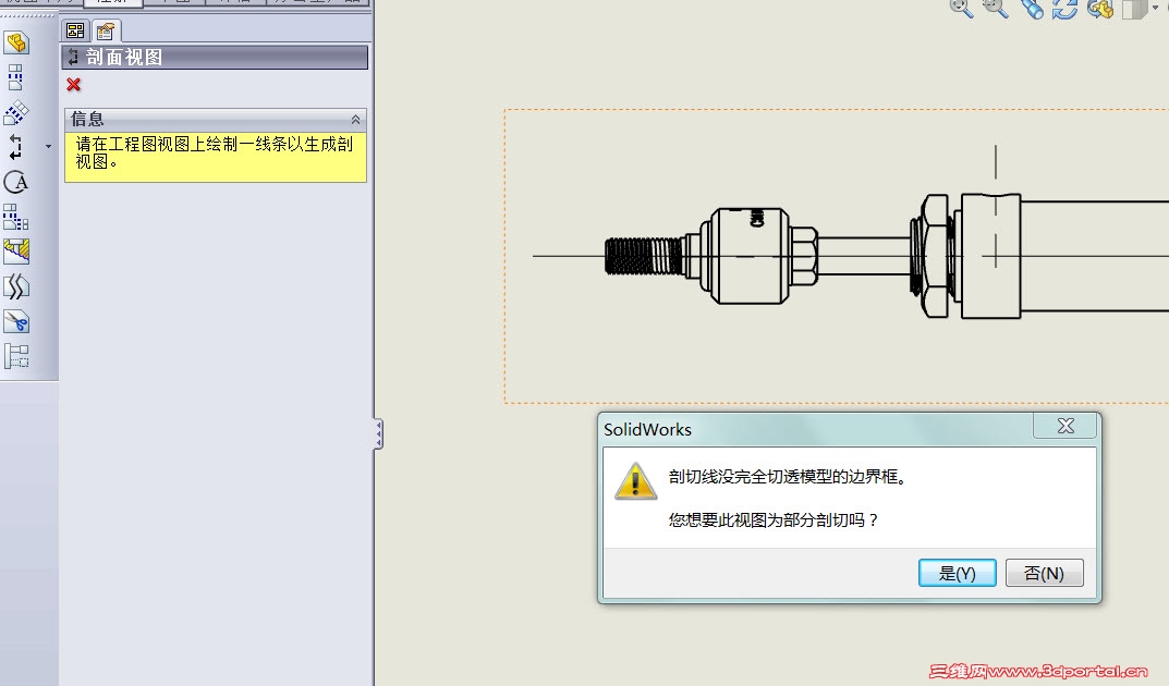

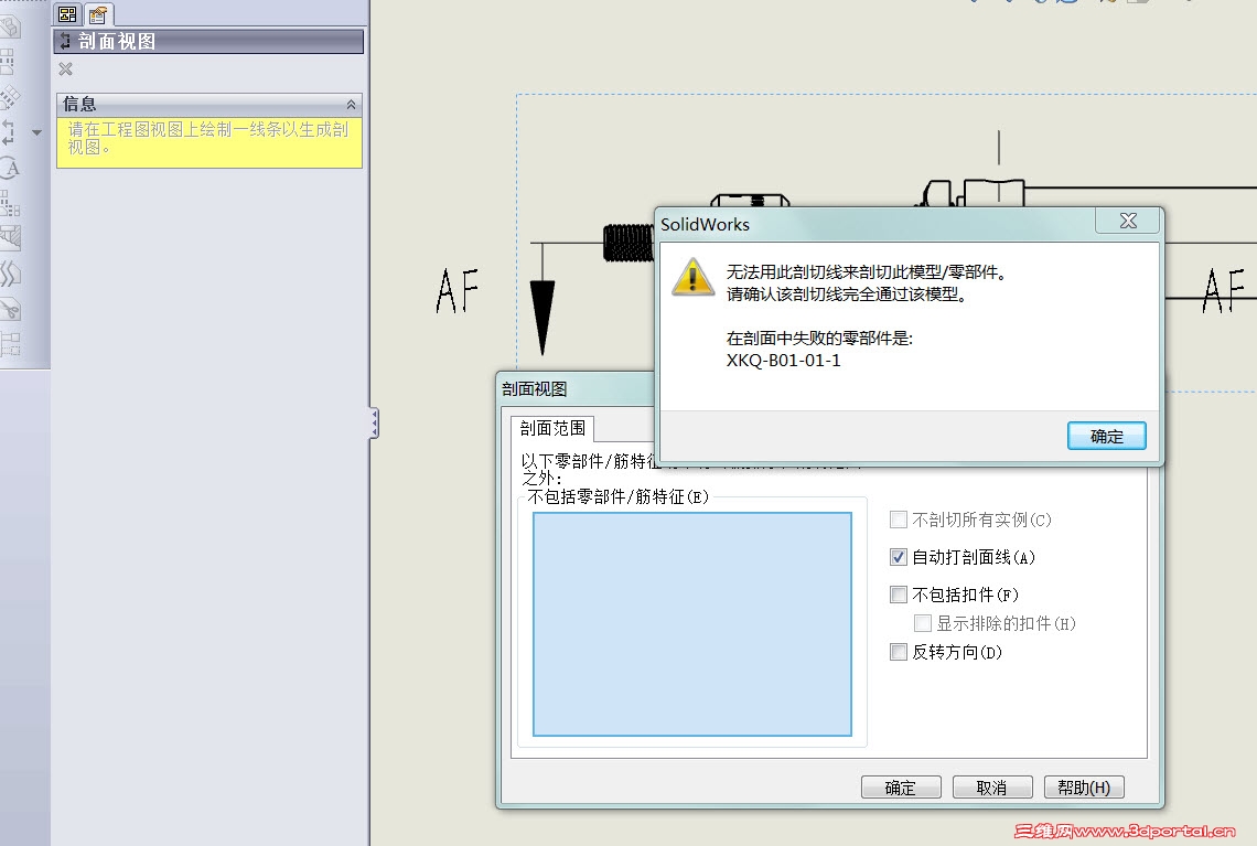

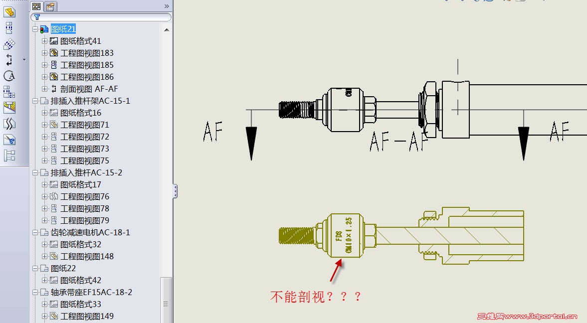

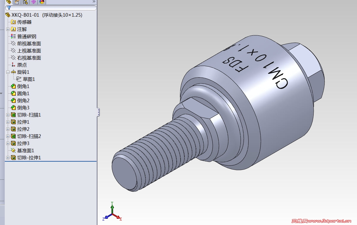

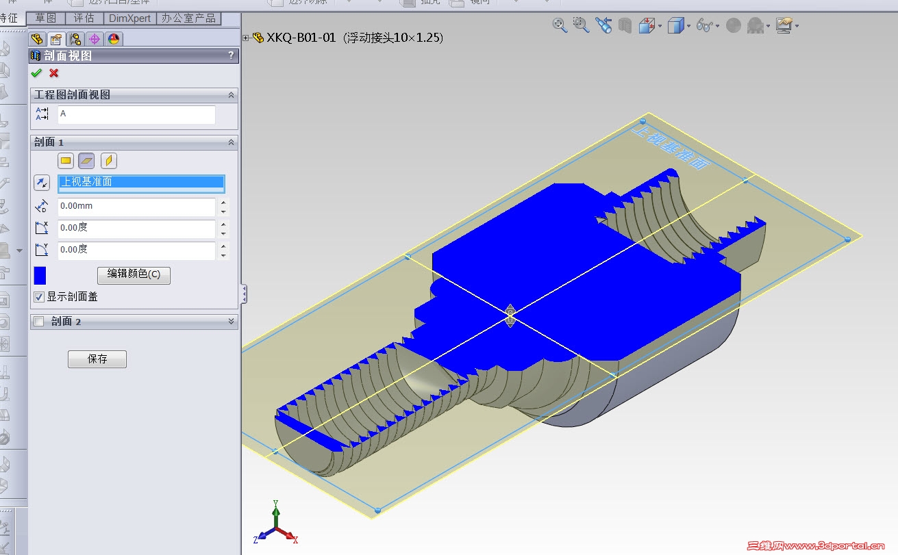

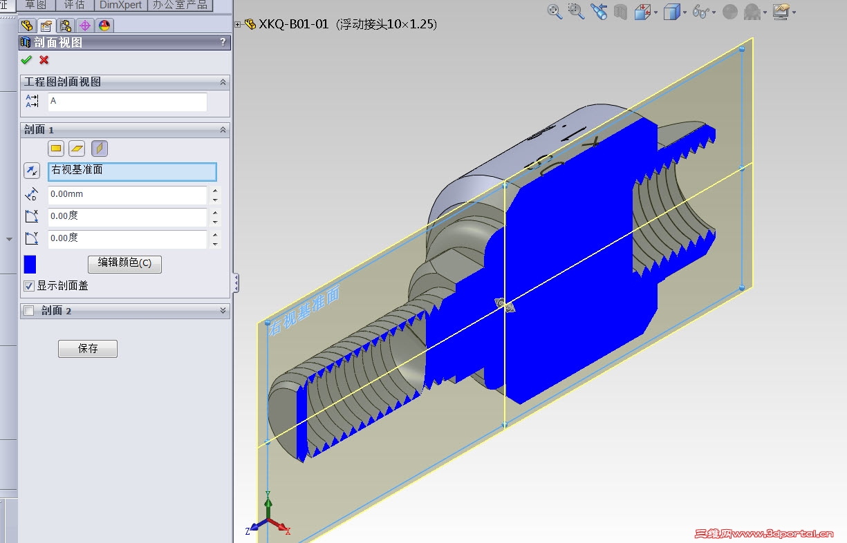

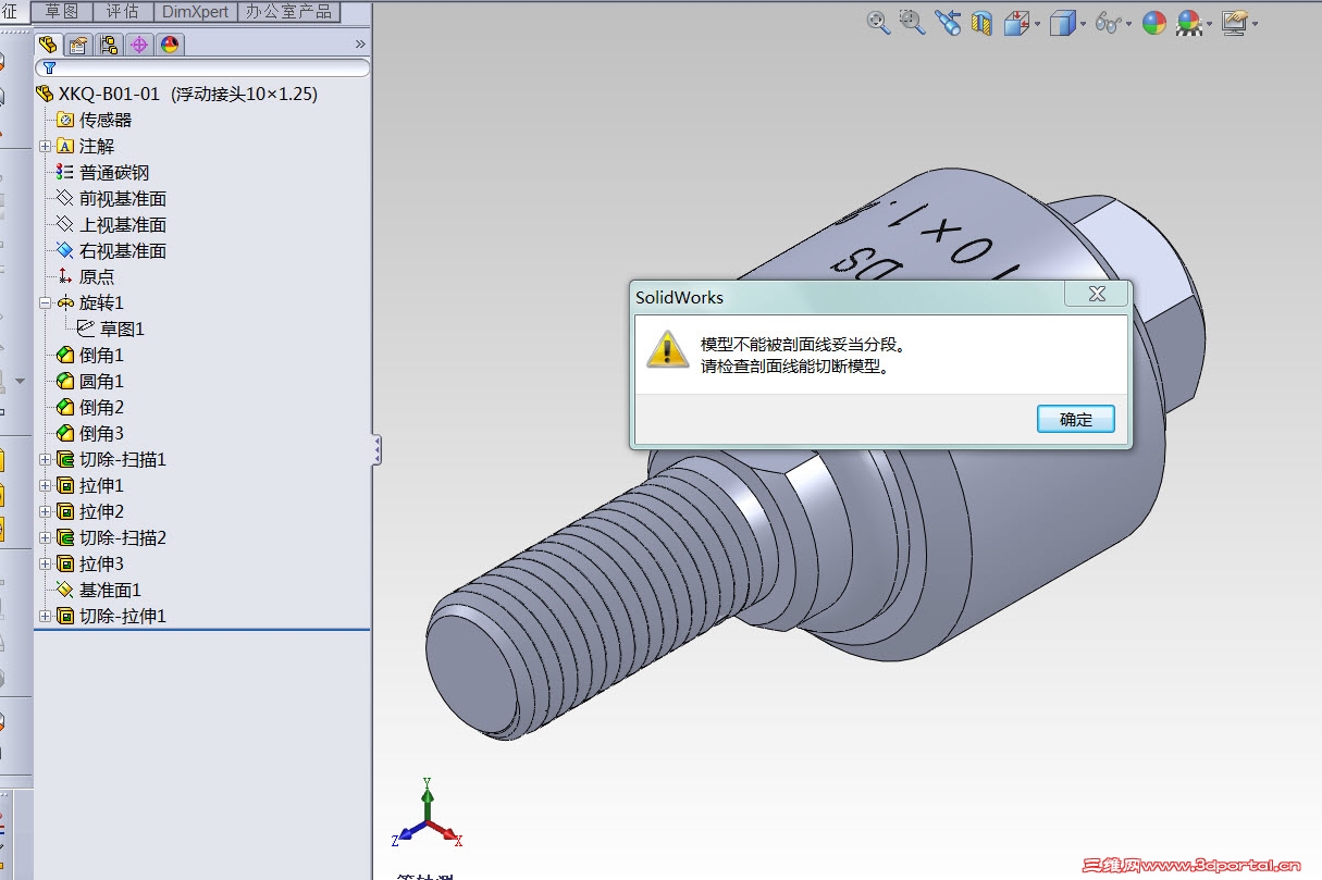

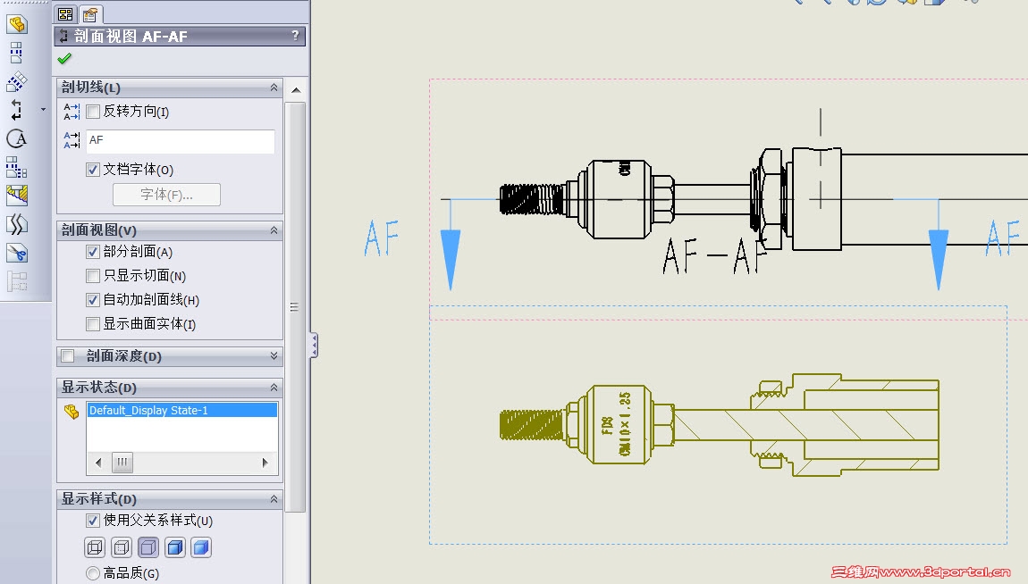

& Y0 I( D7 Q1 z# V1 \7 t) q- J这个零件在3D中不能剖视,如图,在工程图中也不能做剖视图,这是为什么?请高手指点,谢谢!

楼主,你看清楚M10的牙,未切除穿外形?
发表于 2012-6-15 07:06:12 | 显示全部楼层 来自: 中国湖北随州
看了一下,正如楼上所见,M10螺纹画的不对?
发表于 2012-6-15 08:41:30 | 显示全部楼层 来自: 中国辽宁盘锦
好像你的内外牙相通处零壁厚

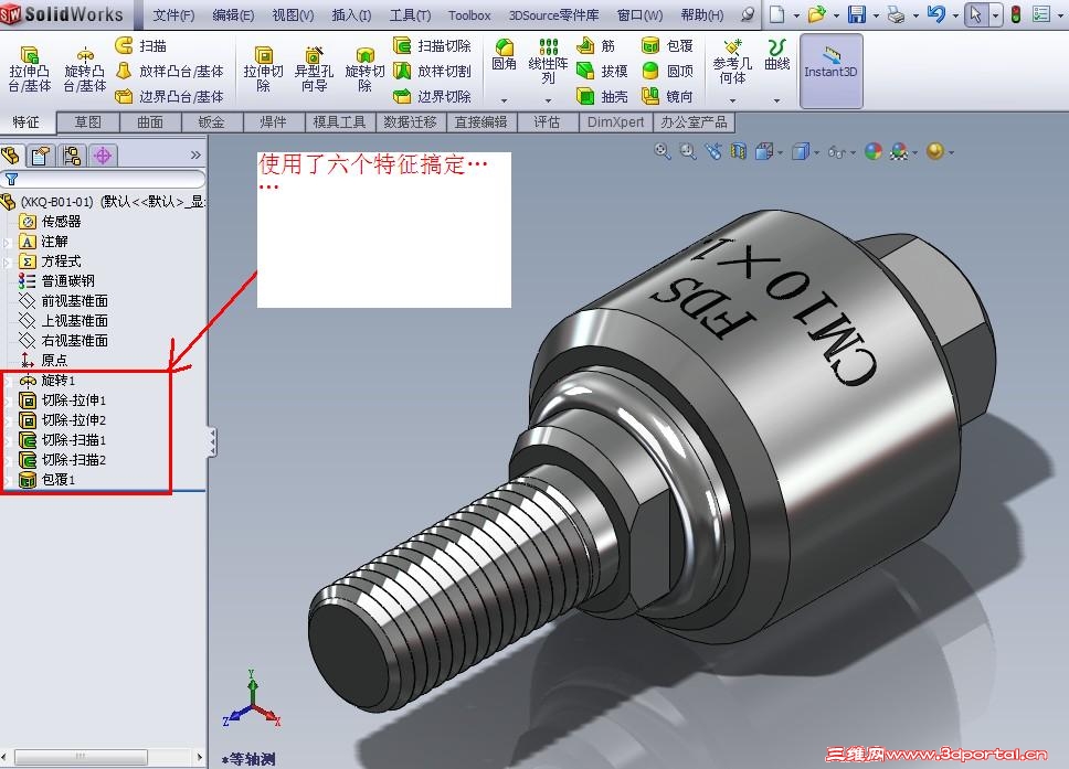

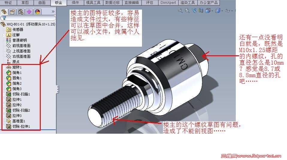

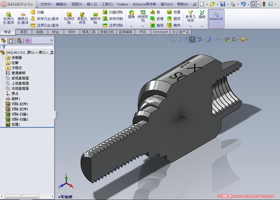

本帖最后由 wwwzzzvvv 于 2012-6-15 11:40 编辑 & v3 ?( M, x+ B: J( V4 R
$ I0 u% Z' }" P" F+ J5 R2 e4 p205570720557082055709205571020557113 l, }# ^6 l. D/ ~. n
205571420557152055716205571420557152055716205571720557188 [$ T" M0 D) M
5 j6 ~$ R8 g! F6 _
2055712
3 ~$ R' e( {* V* P" ^7 c( pxf81519 发表于 2012-6-14 21:18 http://www.3dportal.cn/discuz/images/common/back.gif
# ]. _% i8 t  r/ }& s. E  D随手画的,不一定正确,做个参考吧……O(∩_∩)O~

发表于 2012-6-15 10:35:16 | 显示全部楼层 来自: 中国浙江金华
产生不能剖的原因是你的外螺纹扫切时产生了0厚度,把轮廓草图尺寸1.2改为1.21即可解决。9 W# e- A. g- Q' A
 楼主| 发表于 2012-6-15 12:18:34 | 显示全部楼层 来自: 中国浙江丽水
谢谢了!说的正中要点,草图位置也还不对,当时也没注意8.7的内孔数字,用了10是不对的。再次谢谢!

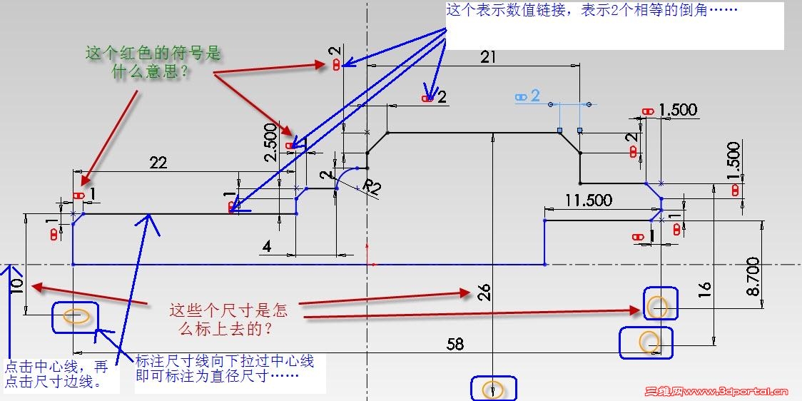

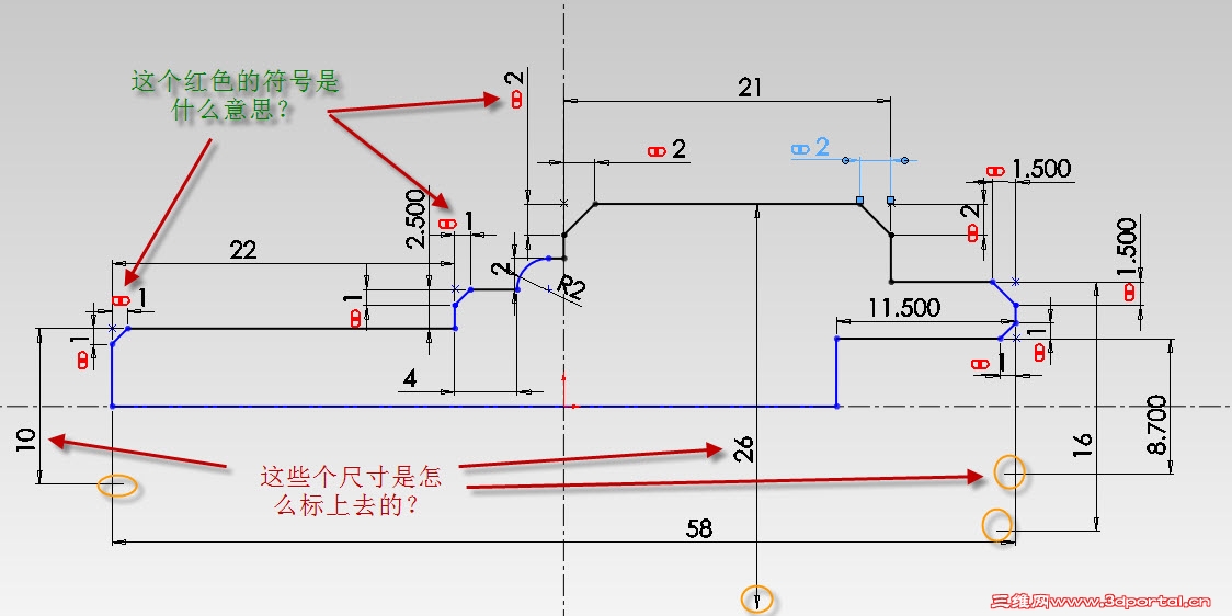

 楼主| 发表于 2012-6-15 13:28:06 | 显示全部楼层 来自: 中国浙江丽水

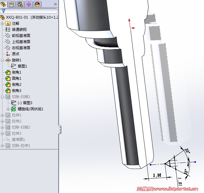

随手画的,不一定正确,做个参考吧……O(∩_∩)O~! r. _- A% D# z% M- T: q) P( z
wwwzzzvvv 发表于 2012-6-15 10:07 http://www.3dportal.cn/discuz/images/common/back.gif
4 f1 x* C3 g) ~. ~1 C' `我打开你的图,请教一下你那个草图上的问题。
发表于 2012-6-15 15:55:33 | 显示全部楼层 来自: 中国上海
. G. I+ a9 f6 l8 _, y1 kxf81519 发表于 2012-6-15 13:28 http://www.3dportal.cn/discuz/images/common/back.gif
0 Y; x& C' ^5 `3 G
点中心线,再点个特征,把尺寸引到中心线与特征的对面去就行了
发表于 2012-6-15 17:23:20 | 显示全部楼层 来自: 中国安徽蚌埠
我打开你的图,请教一下你那个草图上的问题。% A) Z; ^1 ?2 B" x
5 d; Z0 a6 m; Q2 b5 e7 f" f1 p1 Y# q说明见图……

都形成零厚度的实体了,还剖视?
发表于 2012-7-23 14:18:51 | 显示全部楼层 来自: 中国江苏苏州
没必要把螺纹也扫描切除出来啊,只要加一个螺纹装饰线,然后出工程图出来,就是标准的螺纹标注方法。你见过工程图上还有螺纹上的一牙一牙外形的?都是粗实线和细实线组合表示的
