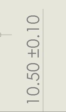

0 c/ \& e2 |1 m. ?7 Z8 ]请问下面这个尺寸和公差后面的0需不需要?我用的SW软件自动标注的。10.50+/-0.10 这个可不可以?

可以的!没问题!如果你不想要那个0也可以右键在公差等级那里取消!

一般是不用的。

以mm为单位的,尺寸和公差的后续零都是不需要的,除了为了上、下偏差值后的小数点后的位数相同,可以用“0”补齐。

在中国一般把小数点后面的0舍去不标出。
. b4 E# j  g% `) v但欧美的图纸一般都标出来,这是表示有效小数位,如12.00则表示两位小数,5.635则表示三位小数。而在总的说明里会规定没有带公差的尺寸有几位小数则公差值不同。如x.xx  ±0.10, x.xxx  0.05。所以此时小数点后面的0有没有意思就不一样了,也就必须写出来。

" s: t# h, r, v3 f& U# W8 m9 YSW也不是自动给您标到二位有效数字,这个可以在“选项”里设置。
! i3 r9 V& I2 P+ p  ?6 H: u  E1 s有效位数,涉及精度,精度就代表着加工设备、加工成本、技术能力,其实就犹如游标卡尺和千分尺。

最好是标出了   表示你图纸的精度

这种标注方式很少用到,但末位的"0"需要的,表示图纸上的尺寸精度等级,精确到0.01,否则没有"0",意味着精确到0.1

在Solidworks里面,如果你要求是小数点后两位,那么,你这个是不能去掉的,因为,会影响其他尺寸的精度。

可以,0最好还是要,这也反映精度等级
