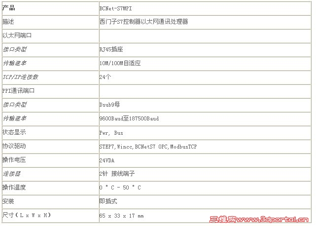

这个模块 BCNet-S7MPI 用在什么地方呀

用于以下方面:$ Q" K/ l! W, N2 S7 o; @9 N
1、支持S7总线多主站网络通讯,可以连接西门子触摸屏或者其他主站。+ j$ }8 z5 G! h: P: I2 r
2、S7总线波特率自动检测,无须设置。5 ~; N% A5 Y( G- o/ E
3、自动查询S7总线上的主站地址,显示地址列表。6 D4 x# |) Q! _0 W" c  c
4、直接安装在S7-200/300/400的通讯口上,并扩展一个编程口用于其它总线设备连接。BCNet-S7MPI从通讯口获取电源(也可外接电源)。
1 R0 s) G$ I, @- i3 d+ e' ~5、支持西门子S7以太网通讯驱动,包括MicroWIN、STEP7编程软件、WINCC监控组态软件以及SIMATIC NET等。" Q0 a- l+ ?1 N  I) J- \' p
6、集成BCNetS7协议,用户可以按照BCNetS7协议采用高级语言编程(如VB、VC、C#等)实现与S7-200/300/400的数据通讯,方便开发生产管理系统。
8 J0 X: f0 c' y& L7 G. G( W& L% `7、提供BCNetS7OPC服务器,所有集成OPC通道的SCADA(上位机监控组态软件)可采用OPC方式与S7-200/300/400通讯。
; y* t: |% \5 q7 g4 v6 X8、BCNetS7 DataExchange功能,通过简单的配置(BCNetPro软件)即可实现在两个BCNet-S7MPI所连接的PLC之间自动交换数据。5 X, }5 [' F- }3 k; F- ]/ R6 N. ^
9、 集成ModbusTCP服务器,支持FC1、FC2、FC3、FC4、FC5、FC6、FC16,Modbus数据区自动映射至S7-300数据区。
7 X* i% z# r; D; @' B  V10、支持24个以太网TCP/IP连接,允许24台PC同时采集S7-200/300/400控制器数据。 注:实际连接数和S7-300CPU的硬件属性中的PG通讯连接数设置相关。- d5 ^9 {& w/ F. N
11、 通过路由器端口映射可实现S7-200/300/400控制器的Internet远程编程和监控。
. K: }/ @5 g+ h& T" h. u技术参数:( z5 z  q6 @! s) T" h4 Y
